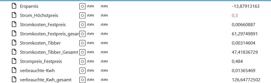

      So ich will euch mal mein Gefrickel zeigen wie ich das mache, ich habe bereits versucht einiges zu erleichtern aber dies gelingt mir nur sehr schwer. Da ich seit 1.11.2022 bereits bei Tibber bin und seit 23.12.22 den Pulse habe, bin ich nun auch in den stündlichen Preisen involviert. Ich möchte euch hier meine Scripte vorstellen und eine Diskussion anregen, vielleicht kann man sie gemeinsam verbessern und vielleicht findet sich jemand der dann mal einen Adapter drausmacht, (für mich zu hoch)

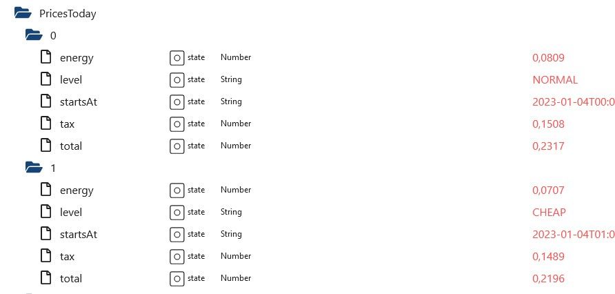

      Zuerst einmal kommen die Tibberdatenpunkte folgender maßen an.

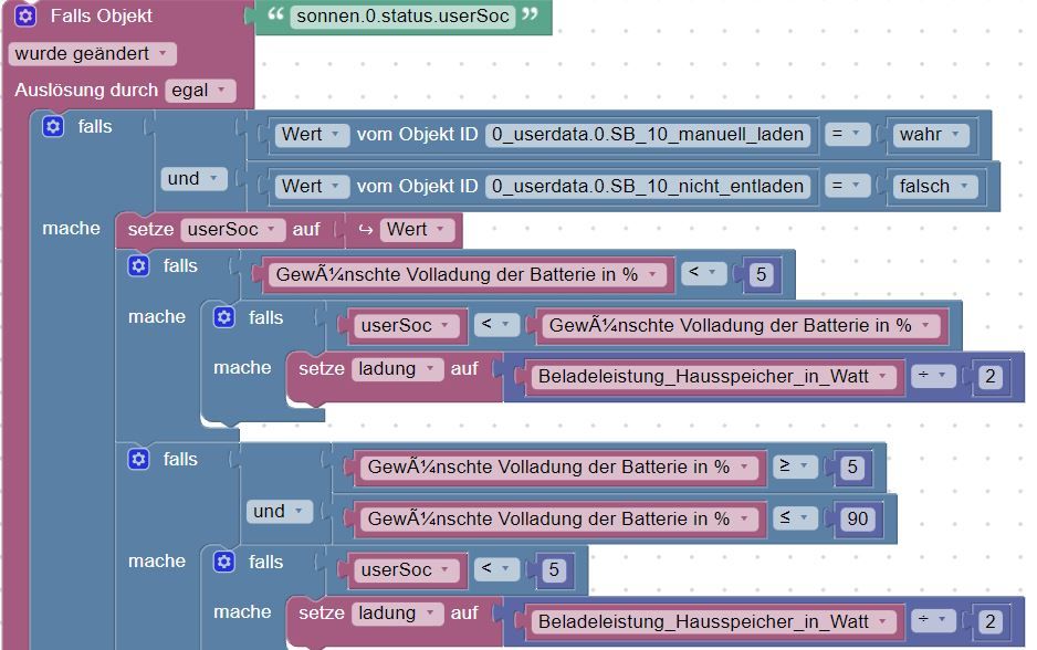

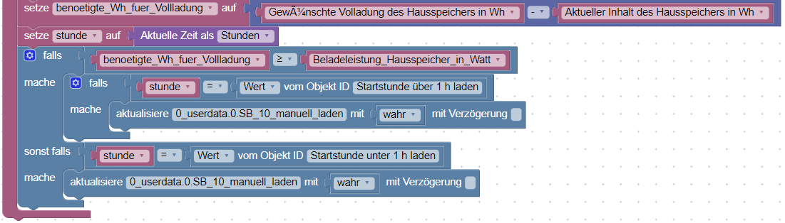

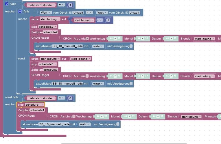

      Ich habe nun bis jetzt nur den Hausspeicher integriert das Auto soll noch folgen, nur ich möchte eure Meinung dazuhören, ich würde das Projekt gerne gemeinsam voranbringen.
      Es gibt aktuell 3 Scripte, die ersten beiden machen nur eine Liste aus Tibberconnect zwischen 19-23 Uhr und zwischen 0-5Uhr, da hier meist die Preise am günstigsten sind, die beiden Datenpunkte zu den Scripten werden erstellt. Hier gibt es dann Mindest und Höchstwert
      Diese Datenpunkte brauchen wir für das Hauptscript, daß die Logik enthält.
      Vieles kann man einmal ausfüllen, doch vieles geht mit einfachen ausfüllen nicht, hier bitte ich @paul53 uns behilflich zu sein (Paul wurde diesbezüglich von mir bereits gefragt).
      Ich würde sagen schießt mal los und macht mich fertig, aktuell geht es einfach nciht besser sowas auf die Reihe zu bekommen, nur ich sehe hier viele User die genau zu diesem Thema Hilfe suchen, dies kann es vielleicht ein wenig erleichtern.
      Ich hoffe auch, daß wir das Projekt zusammen weiterführen.

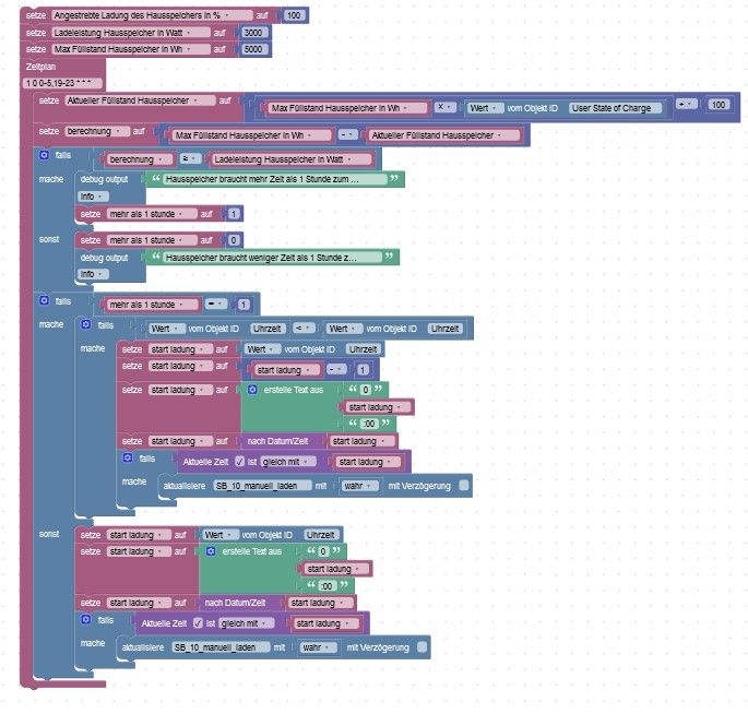

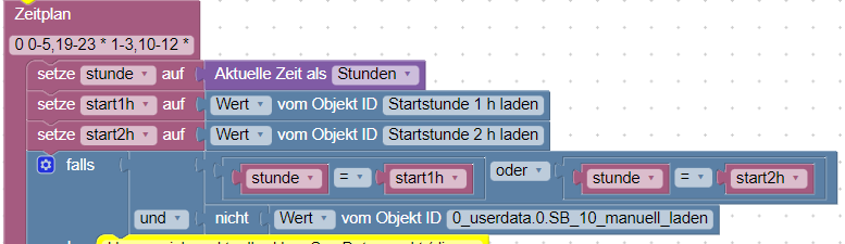

          Im Script 3 gibt es einige Sachen wo ich so nicht weiterkomme, zum 1. Wie könnte man das lösen wenn der Speicher 2 Stunden zum laden braucht die besten 2 Punkte zu finden.
          Das mit der Hauptabsicherung muß geklärt werden.
          Hausspeicher User Soc datenpunkt, warum wird der unten in Batteriespeicher laden nicht berücksichtigt und ich muß den reelllen Datenpunkt eingeben. Wie könnte man das mit Variablen lösen?
          Als weiteres Script kann ich euch das dynamische Berechnen und die Ersparnisse mit den dynamischen Tarifen anbieten. (Hier geht mein Dank wieder an @paul53 der dieses Script eigentlich ganz entwickelt hat. Aber es funktioniert einbahnfrei.
          Anbei das Script:

                      @babl sagte: Script 1 Höchst und Mindestpreis von 0-5 Uhr
                      Du nimmst die Werte von "PricesToday". Ist das korrekt? Müssten es nicht die Werte von "PricesTomorrow" sein? Etwa so?
                      schedule('57 18 * * *', function() {
                          const preise = [];
                          for(let i = 19; i < 24; i++) {
                              let obj = {};
                              let idStart = tibber + 'PricesToday.' + i + '.startsAt';
                              let idPreis = tibber + 'PricesToday.' + i + '.total';
                              obj.start = new Date(getState(idStart).val).getHours();
                              obj.preis = getState(idPreis).val;
                              preise.push(obj);
                          for(let i = 0; i < 6; i++) {
                              let obj = {};
                              let idStart = tibber + 'PricesTomorrow.' + i + '.startsAt';
                              let idPreis = tibber + 'PricesTomorrow.' + i + '.total';
                              preise.push(obj);
                          preise.sort(sortPreis);
                          setState(idSort, preise, true);
                        babl @paul53 last edited by
                        @paul53 ja da ich vor mitternacht meinen Hausspeicher laden will und ab 0 Uhr kommen ja bereits die morgigen Preise als heutige Preise und Tomorrow bleibt ja dann bis 13Uhr oder später leer.
                        Ich habe bei meinem Script die Solarprognose als falls block miteingebaut falls morgiger Tag mehr als 10kw Ertrag prognostiziert werden soll er den Speicher nicht laden, da ja in der Nacht die Preise eigentlich sowieso niedrig sind, ist der prognostizierte Ertrag unter 10 soll er den Hausspeicher laden.
                          paul53 @babl last edited by paul53
                          @babl sagte: ab 0 Uhr kommen ja bereits die morgigen Preise als heutige Preise und Tomorrow bleibt ja dann bis 13Uhr oder später leer.
                          Deshalb sollte man nicht auf die Datenpunkte triggern, sondern nur einmal am Tag kurz bevor man die Preise auswertet (z.B. 18:57 Uhr). Andernfalls stehen vor Mitternacht nicht die richtigen Preise von nach Mitternacht für einen Vergleich / eine Sortierung zur Verfügung.

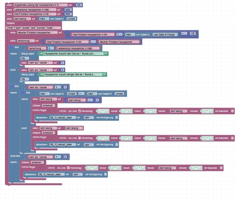

                                  @babl sagte: Script 3 ist zu lang hier es reinzukopieren.
                                  Ganz schön unübersichtlich und wenn man die Bedeutung verschiedener Datenpunkte nicht kennt, auch nicht nachzuvollziehen.

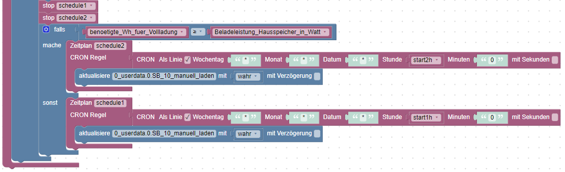

                                  Was gar nicht geht: Der 8-s-Zeitplan innerhalb der Funktion Hausspeicher_laden!!
                                  Das Hauptprogramm läuft doch schon mit einem stündlichen Trigger.
                                    @paul53 es läuft aber so seit Wochen ich kann das aber dann gern in einem extra Script unterbringen
                                      @babl sagte: es läuft aber so seit Wochen
                                      Es sind zu viele 8-s-Zeitpläne, da jede Stunde nachts ein neuer erstellt wird und alles darin mehrfach hintereinander ausgeführt wird. Irgendwann wird das System dadurch überlastet.

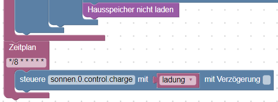

                                        @paul53 das kann sein denn seit Wochen habe ich auch kleinere Probleme mit den Admin subscribes und unsubscribes, dann kann das hinkommen, ich wüsste aber nicht wie ich das sonst machen sollte denn der Datenpunkt muss alle 8 Sekunden beschrieben werden
                                          @babl sagte: der Datenpunkt muss alle 8 Sekunden beschrieben werden
                                          Welcher Datenpunkt?

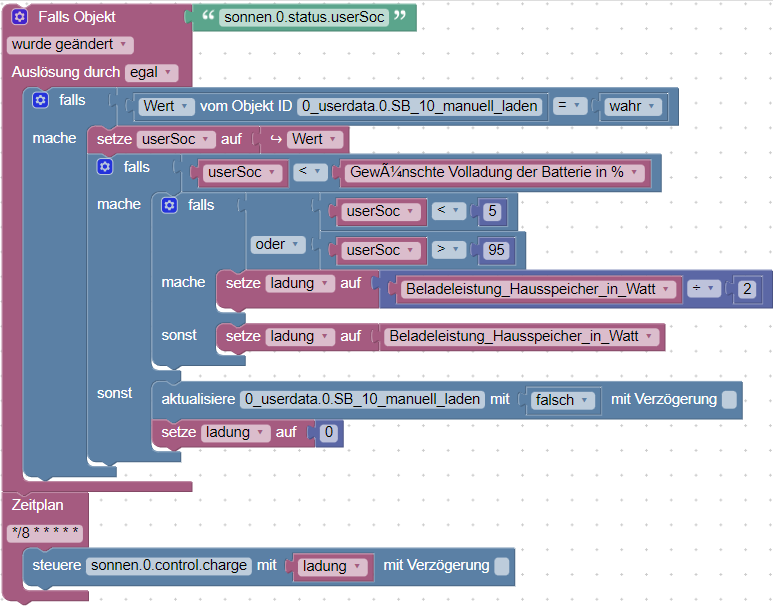

                                            @paul53 der charging Punkt der Sonnenbatterie damit das laden funktioniert, sobald nicht mehr beschrieben wird geht der Speicher in den normalen Modus über.
