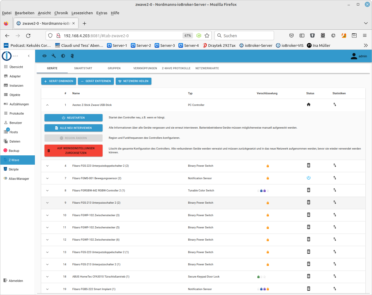

              @arteck Wie Sie sehen können, sind meine Zwischenstecker und Unterputzschalter offenbar keine Verbindung zum Kontroller:

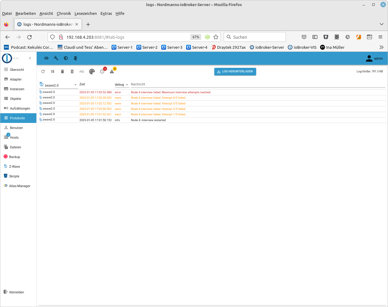

              • Geräte neu interviewt - kein Erfolg (hier mal das Log vom Interview mit Node 004)

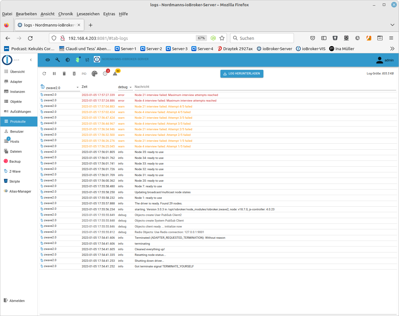

                  Und das Log (Stufe "debug") ist nach dem Start des Adapters sehr übersichtlich:
                  (Die Interviews der Nodes 004 und 021 kommen immer wieder, obwohl ich die nur einmal angefordert habe...)

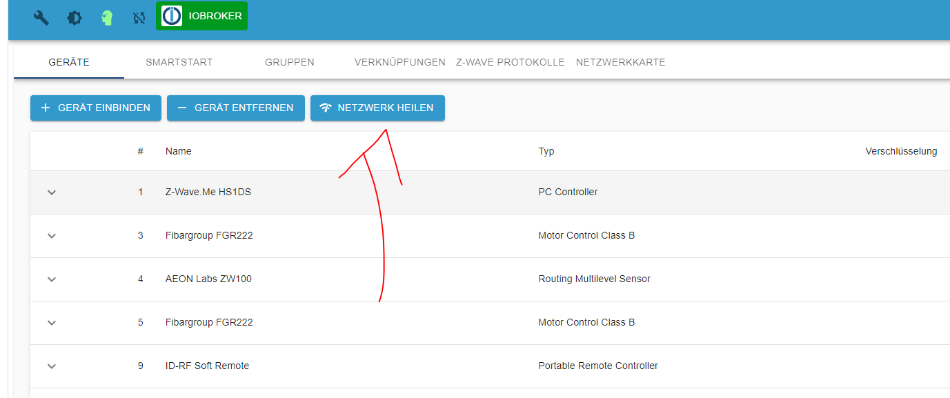

                    dauert aber relativ lange
                    ansonsten LOG her
