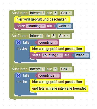

      müßte etwas scripten und frage mich gerade, ob es da nicht etwas besseres gibt, wie meine lösung
      es sollen hintereinander 3 geräte geschalten werden - aber es besteht die abhängigkeit zum vorigen schalten. also der 2te teil soll erst geschalten werden, wenn der erste teil richtig läuft. genauso soll der 3te teil erst anfangen zu schalten, wenn der 2te teil fertig ist - so ähnlich wie szenen aber halt in abhängikeit zum "vorprozess". die einzelnen phasen können unterschiedliche zeit brauchen, bis sie fertig sind
      momentan nutze ich 3 intervalle in denen je eine variable gesetzt wird, welche das nächste intervall freischaltet
      beispiel:

          blockly wahrscheinlich nicht - aber bis ich die async funktionen programmiert habe, kann ich auch intervalle (in blockly) machen und über eine variable schalten
          das macht vom aufwand keinen unterschied - eher schneller
          ich mache solche sachen eigendlich gerne in blockly - javascript finde ich bei so einfachen schaltungen immer sehr aufwendig 😞

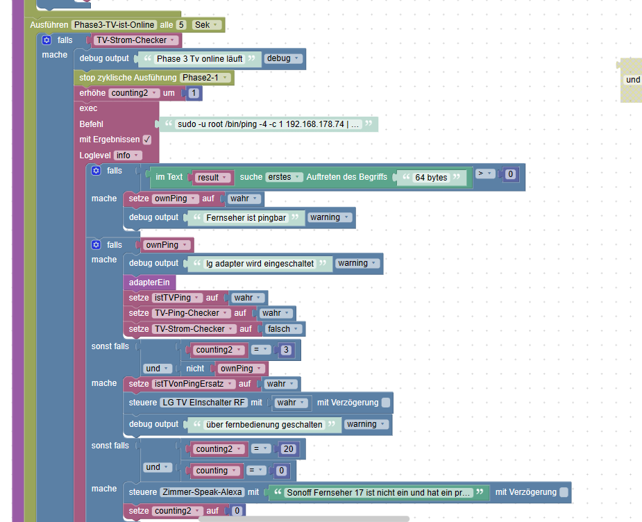

                  hier das beispiel der 2ten phase:

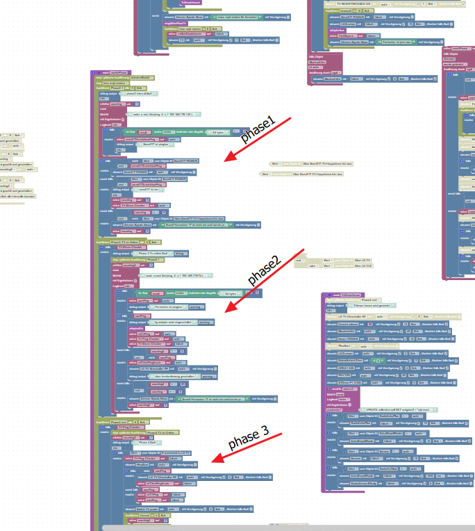

                    insgesamt sieht es so aus - nur zum überblick - ist etwas aufwendig - daher die frage, ob wir da nicht schon etwas im iob-universe haben
