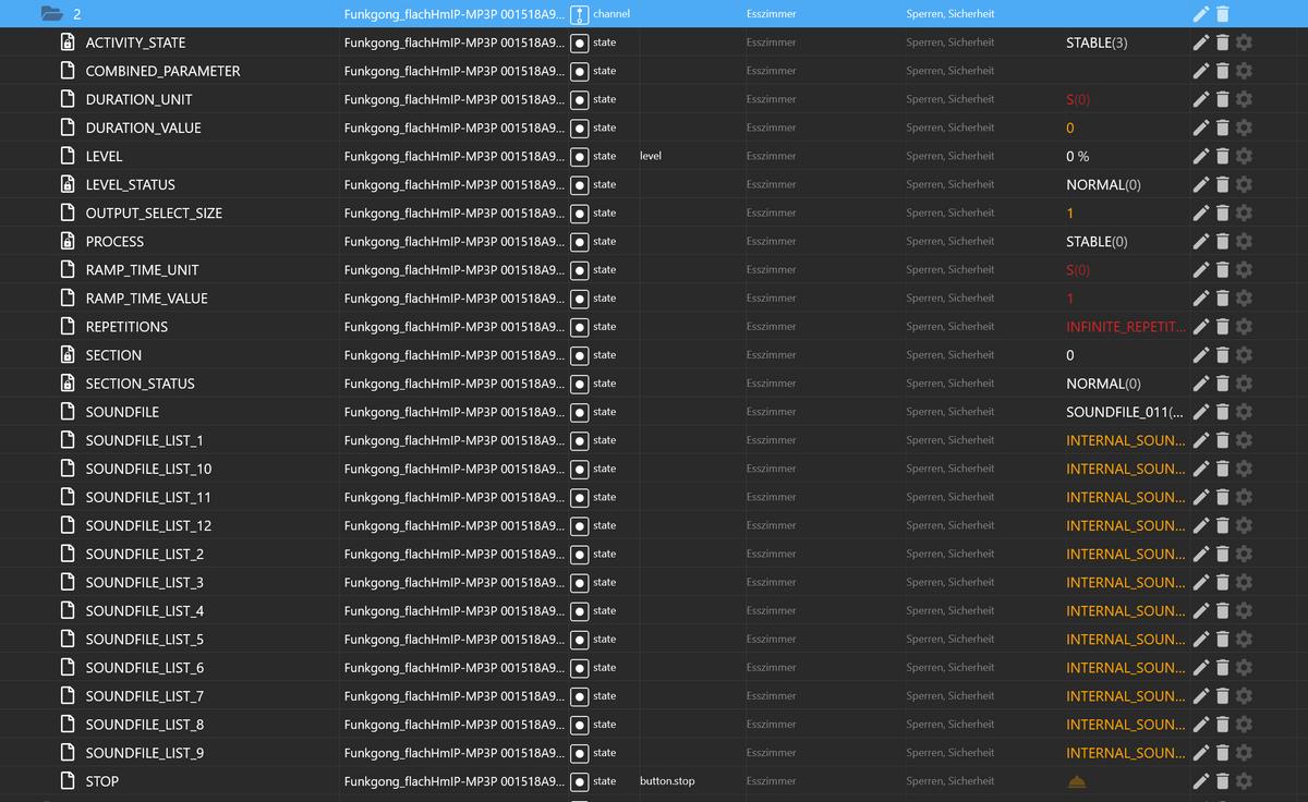

        @heli-wolf
        Zeig doch mal, welche DP überhaupt vorhanden sind.

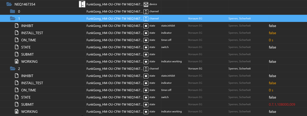

            den Beitrag habe ich schon gesehen.
            Da handelt es sich aber über einen anderen Funkgong, denn bei meinem ist die Einstellung leider nicht so möglich.
            FunkGong_HM-OU-CFM-TW NEQ1467354
            Funkgong_Gang_flachHmIP-MP3P 00151A498FDDAD
            Dabei sind die Einstellungsmöglichkeiten völlig anders und ich weiß einfach nicht wo ich ansetzen sollte.

              @heli-wolf
              ACTIVITY_STATE, LEVEL, PROCESS ... ich würde da einfach mal rumspielen.
              Versuch macht klug 😉
              Kannst Du ihn bimmeln lassen? Was ändert sich dann?
              Aber Achtung: Bei HM gibt es verschiedene Kanäle für Status und Aktion.

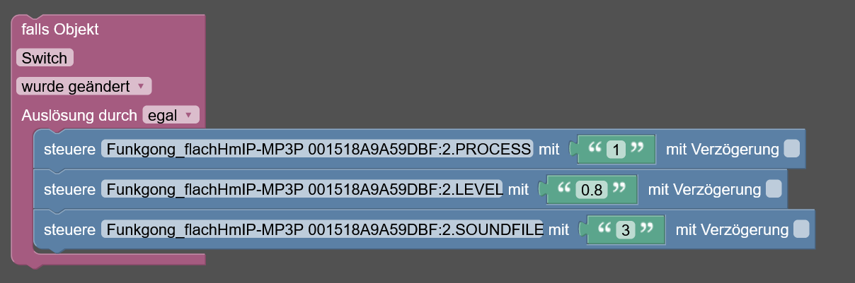

                      Derzeit läutet zwar mein Gong, aber nicht so wie ich es geplant habe. Weiß noch immer nicht welche DP ich mit Blockly ansprechen muss um zum Beispiel den 3. MP3 File abzuspielen. Bei mir wird immer nur der Standardton abgespielt, obwohl ich folgende Einstellung getroffen habe.
                      • Codierknecht
                        Codierknecht Developer Most Active @heli-wolf last edited by Codierknecht
                        @heli-wolf
                        Da dürfte wohl die Reihenfolge das Problem sein.
                        Du lässt ihn ja bimmeln, bevor Du den Sound eingestellt hast.
                        Erst Sound und Level einstellen - dann bimmeln 😉
                        Außerdem dürften die Werte wohl eher Zahlen als Strings sein - findest Du im Bereich "Mathematik".
                          heli-wolf @Codierknecht last edited by
                          @codierknecht
                          Das ändern der Reihenfolge hat leider keine Änderung bewirkt.

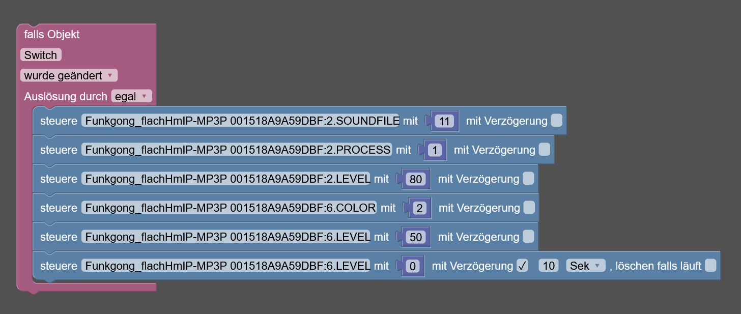

                          • Codierknecht
                            @heli-wolf
                            Bimmeln tut er aber? Und die Lautstärke wird auch berücksichtigt?
                              @codierknecht
                              Sorry, Fehlalarm - jetzt funktioniert alles - ein Neustart bewirkt WUNDER !!

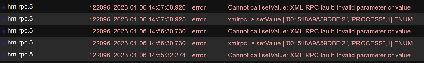

                                @heli-wolf
                                Obwohl ich jetzt im Log Fehlermeldungen erhalte:
                                das deutet auf falsche Parameter hin. Es sind aber "Number" Definitionen.
                                • Codierknecht
                                  @heli-wolf sagte in Homematic Funkgong HmIP-MP3P über Blockly steuern:
                                  Number ist aber nicht Enum.
                                  Zeig mal, wir der DP definiert ist (Objektdaten) - dann aber in Code-Tags </> und nicht als Screenshot.

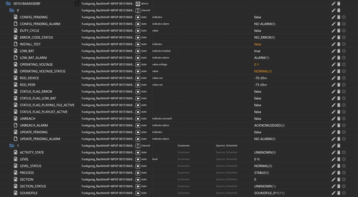

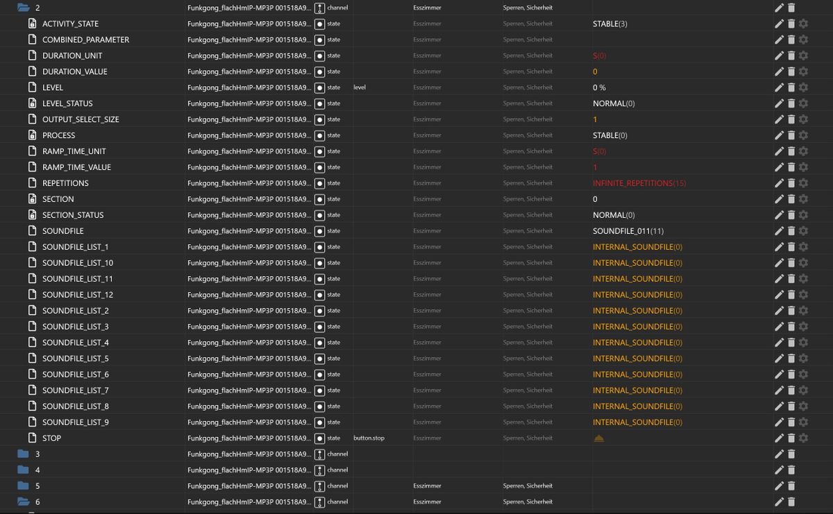

                                    @codierknecht
                                    ![644195db-847d-437e-a5ba-5b086df9d687-grafik.png](/assets/uploads/files/1673016572377-644195db-847d-437e-a5ba-5b086df9d687-grafik-resized.png) code_text
                                    ![dabaa559-cb05-416c-8f7d-53ae0ae3766c-grafik.png](/assets/uploads/files/1673016620301-dabaa559-cb05-416c-8f7d-53ae0ae3766c-grafik-resized.png)
