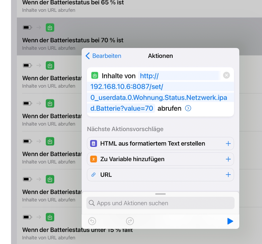

        @chco Du kannst über Kurzbefehle-->Automation den Batteriestatus abfragen und bei bestimmten % eine Aktion ausführen, z.B. eine URL aufrufen. Damit müsste man etwas basteln können.
        Das wäre dann kein Abfragen, sondern ein Senden, finde ich aber besser so.

          dos1973 @chco last edited by
          @chco
          Wie @Marc-Berg schreibt. So gehts.
          Du brauchst noch den Simple Api Adapter. Dann kannst du mittels URL die DP auf deinem IObroker schreiben.
          In dem Bild im Feld Url muss deine Iobroker Url des simple Api Adapter deines Datenpunkt rein… ist kompliziert zu beschreiben.

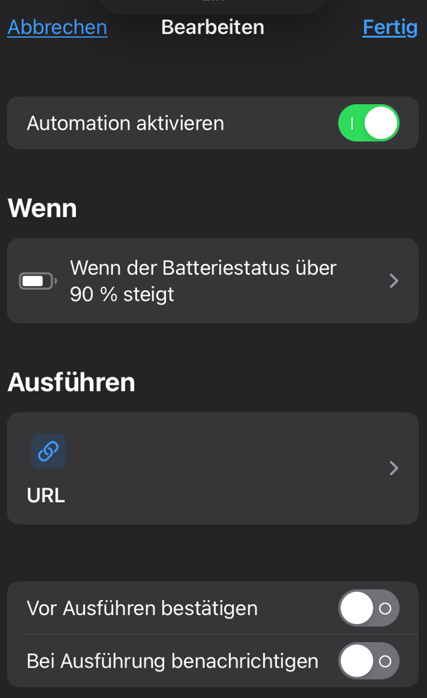

            Danke! Ich hab den Simple-Api Adapter im ioBroker konfiguriert für Port 8087 und in den Objekten den Datenpunkt iPhone_BatteryStatus angelegt
            Am iPhone hab ich dann in den Kurzbefehlen festgelegt, dass wenn der Batteriestatus über 90% steigt, folgende URL aufgerufen wird:
            http://IPmeinesIOBrokers:8087/set/0_userdata.0.iPhone_BatteryStatus?value=true
            Sollte dann nicht in meinem angelegten Datenpunkt iPhone_BatteryStatus nicht "true" eingetragen werden, wenn der Batteriestatus meines iPhones über 90% steigt? Das passiert nämlich nicht.
            Was mache ich da falsch?

                chco @dos1973 last edited by
                @dos1973 Ich hätte "Inhalte von URL abrufen" ausgewählt, Methode: Get
                Wenn ich das teste in den Kurzbefehlen, wird im ioBroker, der Wert auf true gesetzt
                Wenn der Batteriestatus aber wirklich auf 90% steigt, wird der Wert nicht gesetzt.
                  dos1973 @chco last edited by dos1973
                  @chco
                  ist der wert denn vorher unter 90, also das ipad muss über den Wert kommen...
                  wenn es im Test geht, dann müsste es passen.
                  so sende ich den Batterie Status
                    @dos1973 Hatte noch eine falsche Einstellung in der Kurzbefehle App. Besten Dank, jetzt funktoniert alles!
