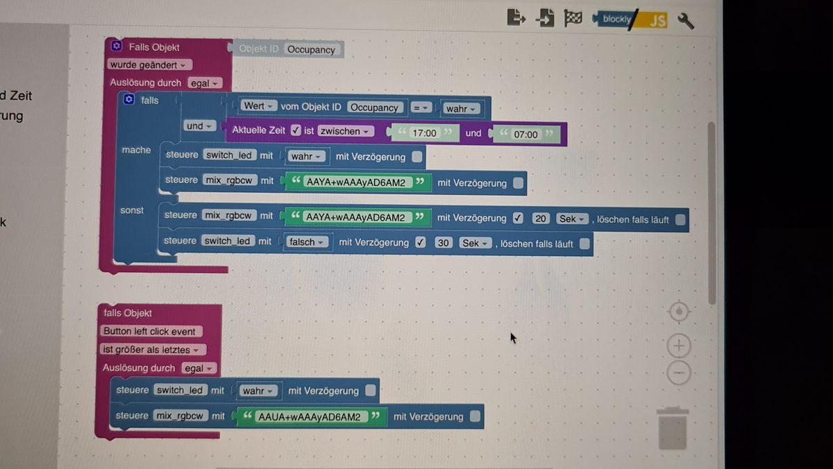

      Ich bin hier noch recht neu und bin jetzt im moment an meiner Beleuchtung in der Küche dran.
      Das panel hat 2 unterschiedliche Lichtquellen welche ich als nachtlicht und als Arbeitslicht nutzen möchte.
      Ansteuern lässt sich alles aber sobald ich den smart taster betätige um das Arbeitslicht zu schalten, schaltet sich kurze test später wieder das Nachtlicht an. Ziel ist es also beim betreten (eig. Mit Hilfe von Astro, welche aber nicht funktioniert) dass das nachtlicht schaltet. Möchtet man helles Licht schaltet man über einen funkschalter dieses an.
      Anbei mal mein Blockly, vielleicht kann mir da ja mal bitte jemand helfen 🙂

        Bitte keine wackeligen Handy-Schnappschüsse.
        Mach einen ordentlichen Screenshot.
        Zeiträume dürfen sollten nicht über den Tageswechsel gehen.
        Setz es auf 'ist nicht zwischen 7 und 17 Uhr'. Gleiches gilt für Astro, dann würde es damit auch funktionieren.
        paul53 Sebastian Ruschitzka 2 Replies Last reply Reply Quote 0
          paul53 @Thomas Braun last edited by
          @thomas-braun sagte: Zeiträume dürfen nicht über den Tageswechsel gehen.
          Das trifft nur bei Verwendung von Astrozeiten zu.
            Thomas Braun Most Active @paul53 last edited by Thomas Braun
            Stimmt natürlich. Aber so funktioniert die Logik für Zeitpunkte und Astro gleich. 😉
            Hab's oben 'verbessert'.

              @thomas-braun danke, das hilft mir schonmal weiter. Das mit dem Foto werde ich für die Zukunft beherzigen. Wäre nur noch das Problem, dass ja die erste blockly quasi "pausieren" soll nachdem ich den taster betätigen um das Arbeitslicht zu schalten.
