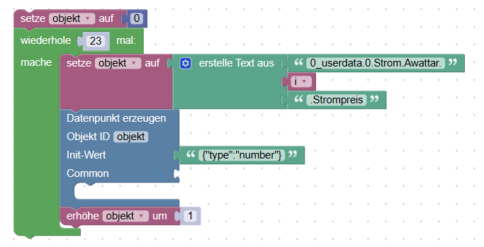

      wie kann ich eigentlich mehrere Datenpunkte automatisch anlegen lassen:
      die Struktur soll so aussehen:
      code_text
      0_userdata.0.Strom.Awattar.0.Strompreis
      0_userdata.0.Strom.Awattar.1.Strompreis
      0_userdata.0.Strom.Awattar.2.Strompreis
      0_userdata.0.Strom.Awattar.3.Strompreis
      0_userdata.0.Strom.Awattar.4.Strompreis
      0_userdata.0.Strom.Awattar.23.Strompreis
      Geht das mit einer Variablen ? Wenn ja, wie ?
      So funktioniert es nämlich nicht:
      Wäre für Hilfe dankbar.
        paul53 @ManfredHi last edited by
        @manfredh-1
        Blockly "Datenpunkt erzeugen" ermöglicht keine variable ID.
        Übrigens müsste i hochgezählt werden - nicht objekt.
          @paul53 sagte in Mehrere fortlaufende Datenpunkte erzeugen:
          @manfredh-1
          Und direkt in Javascript?
            @manfredh-1 sagte: in Javascript?
            const path = '0_userdata.0.Strom.Awattar.';
            for(let i = 0; i < 24; i++) {
                let id = path + i + '.Strompreis';
                createState(id, 0, {type: 'number', unit: '€/kWh', name: 'Strompreis ab ' + i + ' Uhr'});
