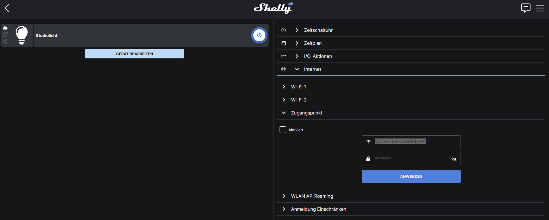

            @fatmax wenn ich dich nich komplett falsch verstehe, du kannst jeden shelly als zugangspunkt definieren, somit koppeln.
            JLeg 1 Reply Last reply Reply Quote 0
            • JLeg
              JLeg @da_Woody last edited by
              @da_woody sagte in Shelly I3 Alternative:
              stimmt, also einfach einen Shelly1 nehmen, und am Relais nichts anschliessen. Kostet zwar dasselbe wie ein I4, ist aber dann vielleicht weniger "überdimensioniert" 😉
