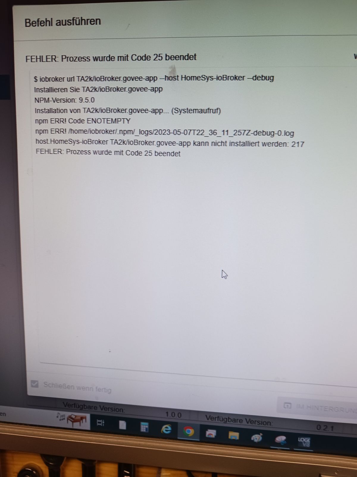

      Server Pfunz @tombox last edited by Server Pfunz
      @tombox

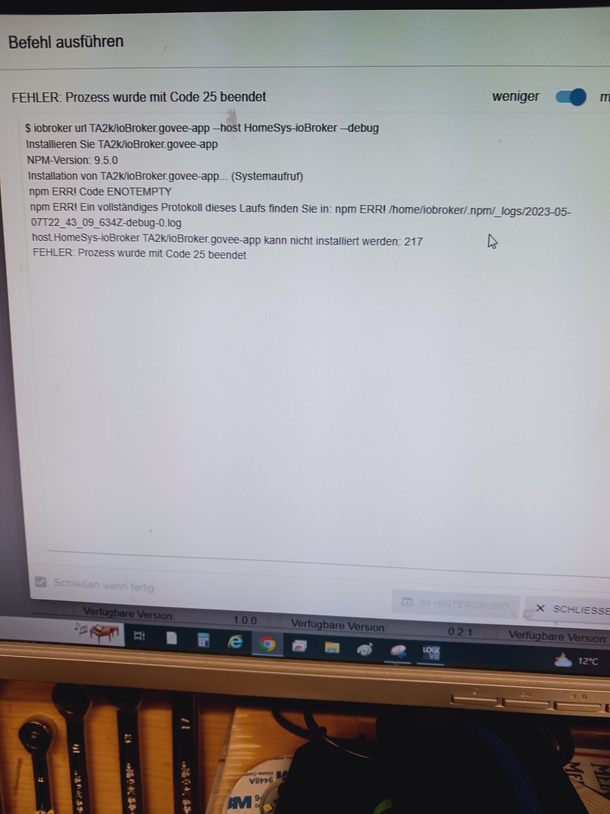

      Hallo tombox,
      ich wollte auch die Version 6 drüber installieren,
      geht aber nicht...
      Habe dann erst einmal die Version 3 deinstalliert, bekomme aber beim neu installieren aber immer noch die selbe Fehlermeldung...
      Habe ich...
      2023-05-07T22_43_09_634Z-debug-0.log
      T DJMarc75 2 Replies Last reply Reply Quote 0
        tombox @Server Pfunz last edited by
        @server-pfunz Installier bitte mal mit debug log aktiviert das gibt mehr information
        Server Pfunz 1 Reply Last reply Reply Quote 0
        • Server Pfunz
          @tombox
            @server-pfunz irgendwas ist mit der installation falsch..
            vielleicht löschen /opt/iobroker/node_modules/acme-http-01-standalone
            • DJMarc75
              DJMarc75 @Server Pfunz last edited by
              @server-pfunz
              https://forum.iobroker.net/topic/57337/fehler-25-217-oder-enotempty-bei-adapter-install-update
              • Server Pfunz
                Server Pfunz @DJMarc75 last edited by
                @tombox
                Danke, habe die Datei gelöscht, Neustart gemacht, die selbe Fehlermeldung bei der Installation kam wieder...
                @djmarc75
                Dankeschön, habe ich befolgt...
                Danach konnte ich Govee wieder installieren...
                Mit Fehlermeldungen aber es ging...
                ...und jetzt habe ich wieder 0.0.3 drauf... 😖
                Wollte aber doch 0.0.6...

                      Thomas Braun Most Active @Server Pfunz last edited by Thomas Braun
                      @server-pfunz
                      VERSION="10 (buster)"
                      buster ist tot, installier da das 'bullseye'-Release / Debian 11.
                      X-Server: true
                      Boot Target: graphical.target
                      Schalt den Desktop aus.
                      Pending OS-Updates: 14
                      Pending iob updates: 2
                      Halt dein System auf Stand.
                      1 orphan inode deleted
                      Dein Dateisystem hat einen Treffer abbekommen.
                      npm ERR! code ELSPROBLEMS
                      Dein npm tree ist nicht sauber.

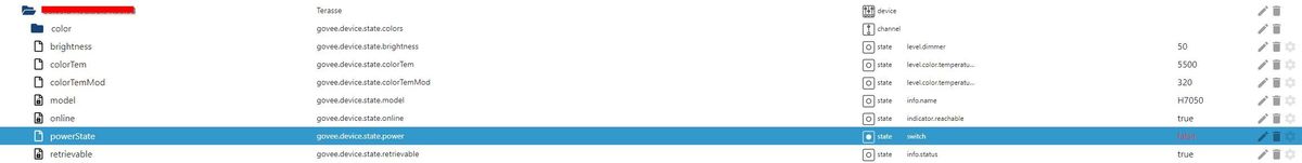

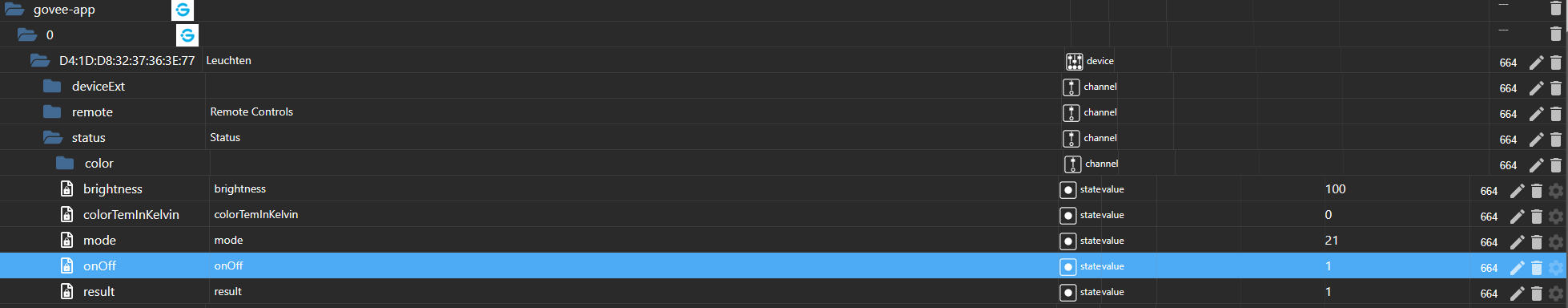

                        ich habe den Adapter aus https://github.com/TA2k/ioBroker.govee-app installiert und mit User/Passwort bekomme ich auch meine Leuchten zu sehen.
                        Allerdings fehlt mir irgendwie die Dokumentation der einzelnen Werte. Also habe ich etwas herumprobiert um ein/aus zu finden.
                        Der On/Off Wert springt auf 1 wenn ich die Leuchten per App anschalte und auf 0 wenn ich sie ausschalte.
                        Allerdings hat das manuelle setzen keinen Einfluss auf die Leuchten.
                        ... wie kann ich die Leuchten per iobroker anschalten?

                          @warhammer73 sagte in Test Adapter Govee via AWS/App:
                          Datenpunkte mit einem Schloss im Symbol sind "read-only" und nicht manuell änderbar.
                          Klapp mal den Ordner "remote" auf und schau Dir die dortigen Datenpunkte an.

                            warhammer73 @DJMarc75 last edited by
                            @djmarc75
                            Ok, danke. brauchte einen Adapterneustart das er "remote" angezeigt hat.
