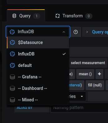

                          homecineplexx @Negalein last edited by
                          @negalein super dankeschön, aber warum sagt er mir das hier, bzw wie kann ich das umgehen ?
                          • Negalein
                            Negalein Global Moderator @homecineplexx last edited by
                            @homecineplexx sagte in Grafana Dashboard Vorlage für Speedtest !:
                            wie hast du in Grafana deine Influx benannt?
                            Klick mal auf den Dropdown.
                              homecineplexx @Negalein last edited by homecineplexx
                              @negalein hast du das am laufen und kannst mal einen Screenshot von dir machen bitte?
