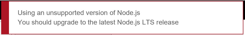

      Ich bei Node-RED hab ich seit beginn an diese Meldung.
      Ich finde aber nicht, was mich weiter bringt.
      Was bedeutet diese Meldung konkret? Einfach erklärt. :oops:

        Welche nodejs Version hast du denn?

            Ne. 0.10.x, 0.12.x oder dann 4.x oder 6.x
            Aber alles unter 4.x ist offiziell "end of life" und somit die Meldung korrekt.

              und was muss ich machen, damit die Meldung verschwindet?

                node-js auf deinem Server upgraden auf mindestens 4.x.
                Was ist es denn für ein System?
