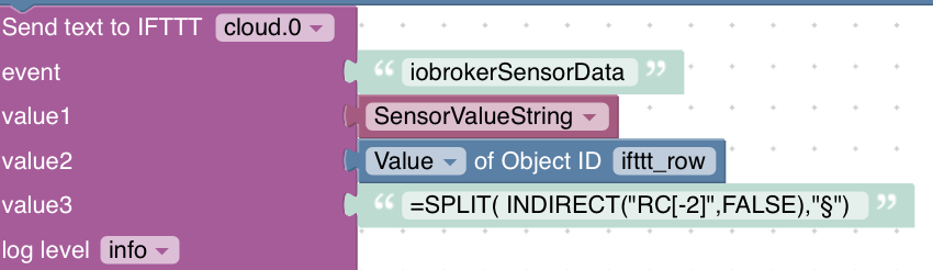

            In Blockly kann man dann "send to ifttt" benutzen:
            Im Beispiel oben ist event der Name der im "Maker" Event benutzt wird. Dadurch weiss ifttt welche Aktion ausgeführt werden soll.
            Man kann 3 Daten Werte (=3 Spalten in der Tabelle) per ifttt übergeben. Da ich ca. 200 Werte in die Tabelle eintrage passt das nicht. Da gibt es aber einen schönen Trick in Google:
            Value3 beinhaltet eine Formel ("=split ..."). Diese Formel splittet die Werte in der Spalte mit offset -2 mit dem Trennzeichen "§". Der Wert in value1 ist ein generierter String mit all den Daten die ich übertrage mit eben diesem Trennzeichen.
            Im Google Sheet wird dann in einer Spalte value1 abgelegt, in Spalte 3 die Formel, die automatisch dafür sorgt, dass alle 200 Werte in den Spalten daneben sauber angezeigt werden.
