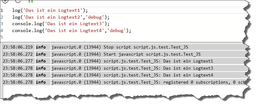

        Codierknecht Developer Most Active @Lueghi last edited by
        @lueghi sagte in kein Log in JS-Scripten möglich:
        log('Das ist ein Logtext');
        Bis auf Variante 2 funktioniert's bei mir problemlos:

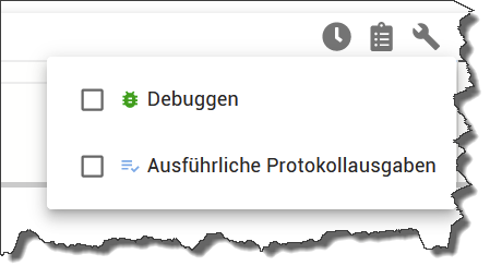

          @lueghi
          Schalte mal oben rechts in den Skript einstellungen debug und verbose ein

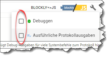

          • Codierknecht
            Codierknecht Developer Most Active @OliverIO last edited by
            @oliverio
            Ist bei mir beides aus - Log kommt trotzdem

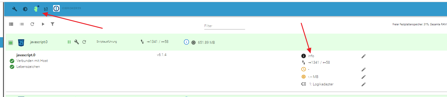

                    • liv-in-sky
                      liv-in-sky @Lueghi last edited by liv-in-sky
                      @lueghi im instanzen tab !
                        Lueghi @liv-in-sky last edited by
                        @liv-in-sky
                        da steht warn drin ...
                        Ich hatte in den Adaptereinstellungen geschaut, in der von Dir gezeigten Ansicht bin ich noch NIE drin gewesen. Danke, wieder was gelernt 👍

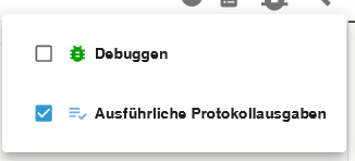

                                        @lueghi
                                        Hast Du hier etwas angehakt?
                                          Lueghi @Codierknecht last edited by
                                          @codierknecht
