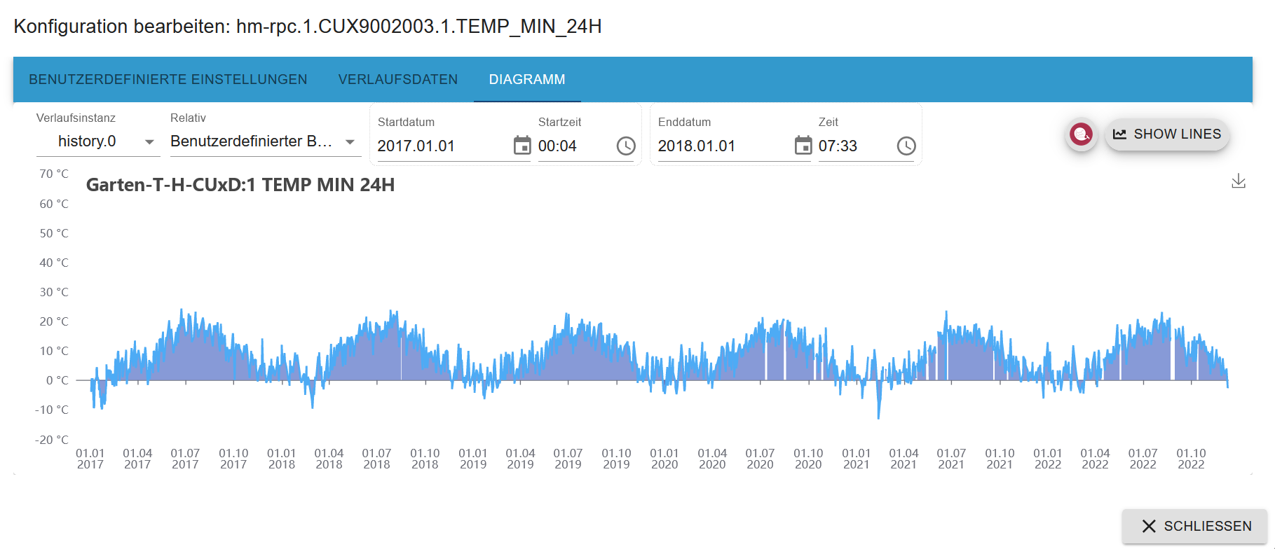

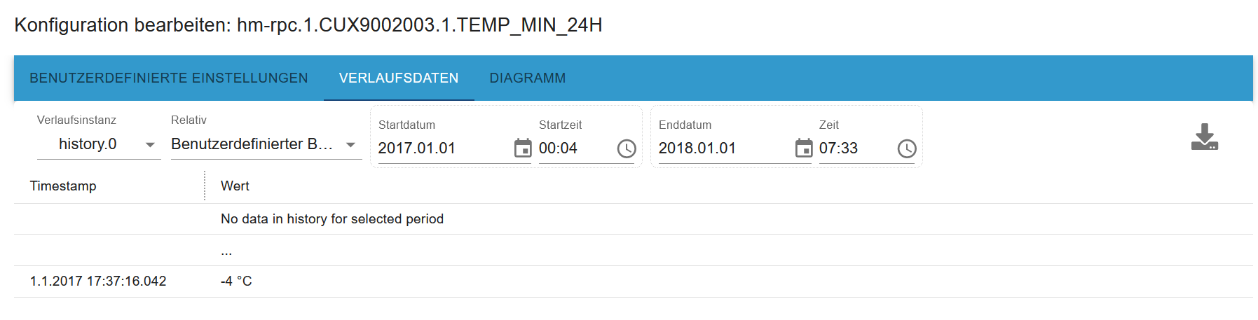

      Klick auf das Zahnrad rechts, Tab "Verlaufsdaten" und Eingabe eines Benutzerdefinierten Zeitraums
      Angeblich keine Daten da. Aber in Filesystem sind sie.
      Und auch unter "Diagramm" sind Daten zu sehen, allerdings mehr als durch "benutzerdefinierten Zeitraum" ausgewählt
      Es werden auch keine Verlaufsdaten gespeichert (Klick auf Download Symbol)
