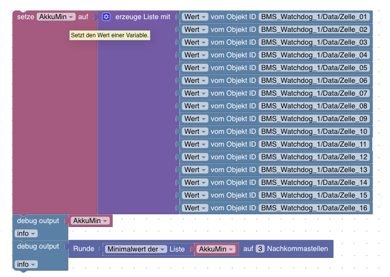

      Jetzt würde ich gerne in einer Liste den Minimalsten Wert heraussuchen (das klappt schon) und mir dann das zum Wert gehörende Objekt ausgeben lassen. Quasi wie ein SVERWEIS in Excel. Geht das irgendwie? Aktuell sieht es so aus:

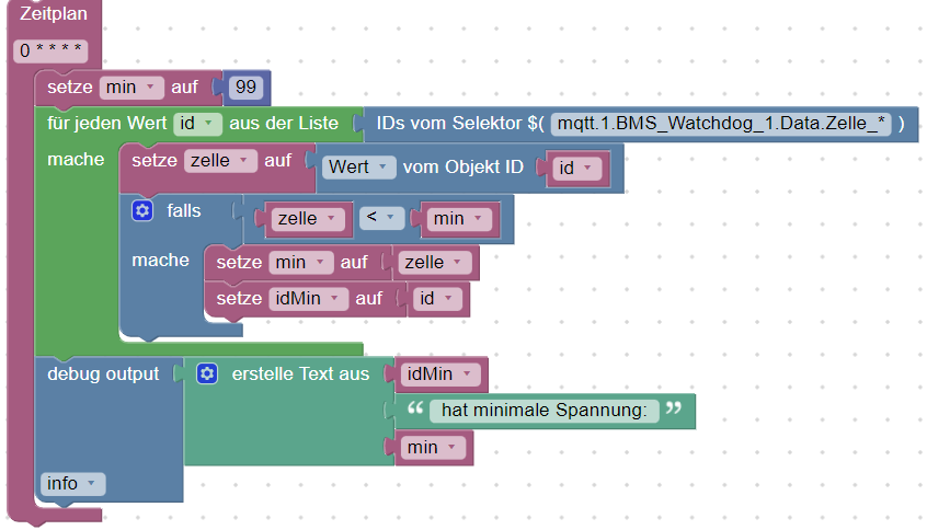

        in js würde das warscheinlich gehen. In Blockly ist meiner Meinung nach ein anderer Ansatz sinnvoll:
        Wichtig ist das du den Selektor für deine Watchdog Zellen sauber setzt. Wenn du mal das JS von deinem Blockly postest kann auch der sauber gefüllt werden.
        A.

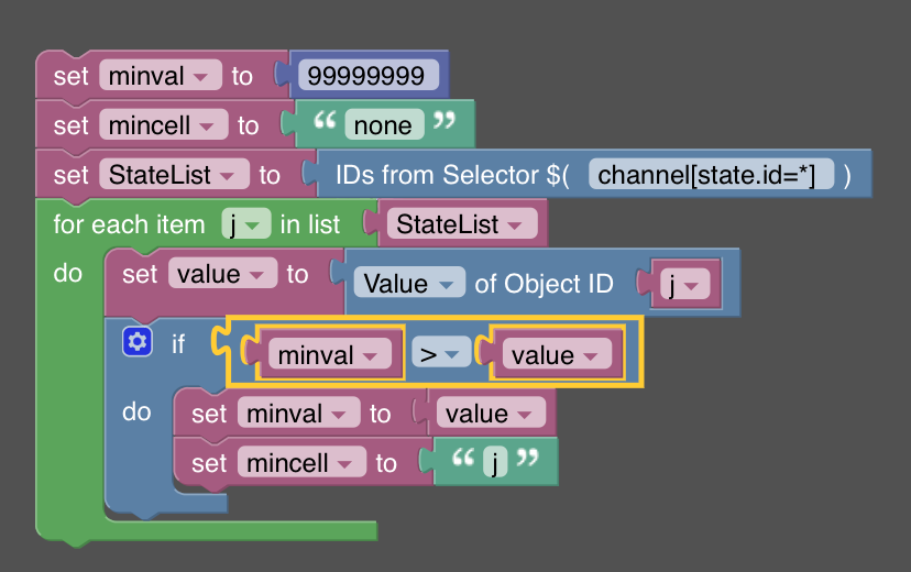

        • Codierknecht
          Codierknecht Developer Most Active @Asgothian last edited by Codierknecht
          @asgothian

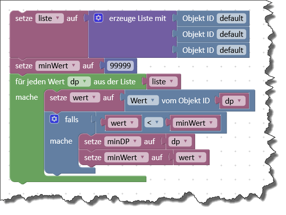

          Alternative (quick & dirty) ohne Selektor:

            Asgothian Developer @Codierknecht last edited by
            @codierknecht hab ich auch drüber nachgedacht. Macht aber in der Situation wo die DP's vom OP einer so schönen Regelmässigkeit folgen weniger sinn. Warum 13 DP's einzeln per gui heraussuchen wenn man das mit einem Aufruf "automatisch" machen kann 🙂
            Dabei dann gleich auch noch was über den Selektor gelernt. Win Win 😉
            A.

            • Codierknecht
              @asgothian
              Wenn es wirklich alle DP aus dem Kanal sind, geht das mit diesem Selektor.
              Hat der Kanal noch weitere DP, die hier nicht zu berücksichtigen sind, müsste man mit 'ner Aufzählung arbeiten.
              Kleiner Schnitzer in Deiner Schleife:
              Gesetzt den Fall, die Werte wären [20, 30, 10], würde zuerst die 20 in minval wandern, da minval im ersten Durchlauf noch -99999999 wäre.
              Im zweiten Durchlauf würde die 30 genommen, da 20 < 30 ist.
              Im dritten Durchlauf würde das if schiefgehen, da 30 nicht kleiner als 10 ist.
              • Asgothian
                Asgothian Developer @Codierknecht last edited by Asgothian
                @codierknecht sagte in Liste mit "SVerweis":
                @asgothian
                das Hängt davon ab ob es ein eindeutiges Muster gibt die DP's zu identifizieren. Sie müssen nicht aus dem gleichen Kanal kommen.
                wenn ich davon ausgehe das die Benennung ein Teil der State-Struktur ist könnten die dp's heissen:
                adaptername.0.watchdog_1.data.zelle_01 .. ...zelle_15
                In dem fall könnte der Selektor sein
                state[state.id=adaptername.0.watchdog.data.zelle_*]
                korrekt, das war falsch. Wird oben korrigiert.
                war mal eben zusammen geklöppelt
                A.

                      dan11hh @Asgothian last edited by
                      @asgothian @Codierknecht
                      1000 Dank für Eure Hilfe! Was ist / macht denn die ID? Ich steige da leider noch nicht ganz durch...
                      Nochmals Danke für die Hilfe!
                      Das JS sieht so aus:
                      var Intervall, AkkuMin;
                      AkkuMin = [getState("mqtt.1.BMS_Watchdog_1.Data.Zelle_01").val, getState("mqtt.1.BMS_Watchdog_1.Data.Zelle_02").val, getState("mqtt.1.BMS_Watchdog_1.Data.Zelle_03").val, getState("mqtt.1.BMS_Watchdog_1.Data.Zelle_04").val, getState("mqtt.1.BMS_Watchdog_1.Data.Zelle_05").val, getState("mqtt.1.BMS_Watchdog_1.Data.Zelle_06").val, getState("mqtt.1.BMS_Watchdog_1.Data.Zelle_07").val, getState("mqtt.1.BMS_Watchdog_1.Data.Zelle_08").val, getState("mqtt.1.BMS_Watchdog_1.Data.Zelle_09").val, getState("mqtt.1.BMS_Watchdog_1.Data.Zelle_10").val, getState("mqtt.1.BMS_Watchdog_1.Data.Zelle_11").val, getState("mqtt.1.BMS_Watchdog_1.Data.Zelle_12").val, getState("mqtt.1.BMS_Watchdog_1.Data.Zelle_13").val, getState("mqtt.1.BMS_Watchdog_1.Data.Zelle_14").val, getState("mqtt.1.BMS_Watchdog_1.Data.Zelle_15").val, getState("mqtt.1.BMS_Watchdog_1.Data.Zelle_16").val];
                      console.log(AkkuMin);
                      console.log(Math.round((Math.min.apply(null, AkkuMin))*1000)/1000);
