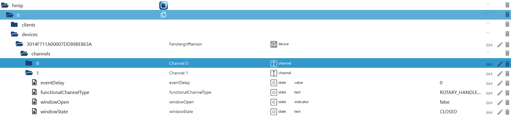

                      TimoWald @paul53 last edited by TimoWald
                      @paul53 So sieht Aktuel aus. Ist momentan nur ein Fenster integriert.
                        paul53 @TimoWald last edited by
                        @timowald sagte: Fenster Wohnzimmer; Kinderzimmer,
                        Diese Information ist in der Struktur nirgends vorhanden. Man kann also nur ID auswerten.

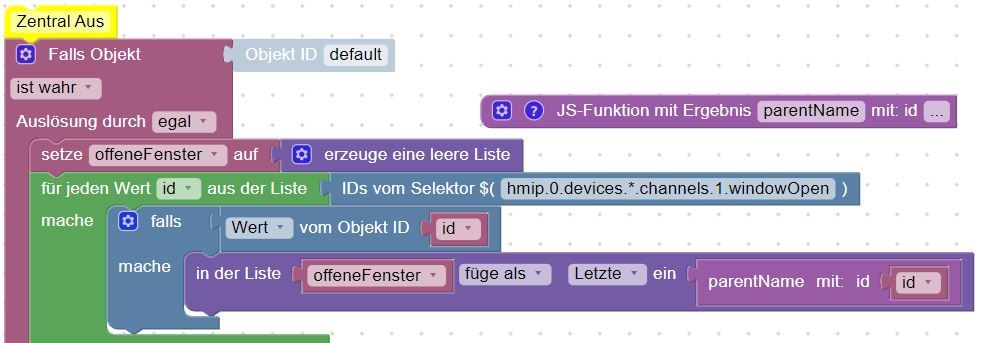

                          @timowald sagte in Blockly Script:
                          Wenn Du jeweils "Channel 1" umbenennst in z.B. "Wohnzimmer", kann mit der der JS-Funktion mit Ergebnis parentName(id) der Raum ermittelt werden.
                          Inhalt der JS-Funktion:
                          id = id.substring(0, id.lastIndexOf('.'));
                          if(existsObject(id)) return getObject(id).common.name;

                                Diamand2k22 @paul53 last edited by
                                Hallo Paul,
                                danke für das Skript, funktioniert gut soweit, nur eine Frage hätte ich,
                                wie kann ich in der Liste mit den offenen Fenstern das Wort Fensterkontakt raus filtern?
                                bei mir steht dann
                                offene Fenster:
                                Fensterkontakt Dachfenster Bad OG
                                Danke und Grüße
                                paul53 Codierknecht 2 Replies Last reply Reply Quote 0
                                  paul53 @Diamand2k22 last edited by
                                  @diamand2k22 sagte: Wort Fensterkontakt raus filtern?
                                  • Codierknecht
                                    Codierknecht Developer Most Active @Diamand2k22 last edited by
                                    @diamand2k22
                                    Zum Beispiel:
                                    ... return getObject(id).common.name.replace('Fensterkontakt ', '');
                                      Diamand2k22 @Codierknecht last edited by
                                      @codierknecht
                                      Beide Varianten funktionieren, danke euch!

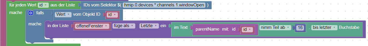

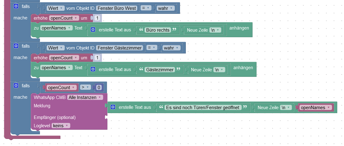

                                        Hallo ich habe es jetzt so gelöst. Funktioniert sehr gut.
                                        Eine Frage habe ich noch kann ich es irgendwie antriggern das jedes fenster seinen aktuellen status sendet. Da ich KNX und den X1 noch dran habe fehlt mir der Status wenn ich den X1 neustarte. Werte lesen funktioniert da leider nicht. Was mache ich falsch?
