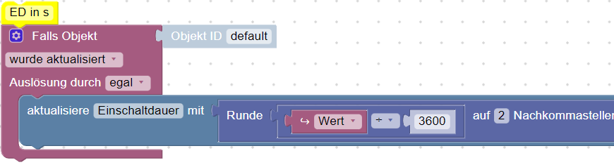

      Ich möchte mir jetzt gerne ein EChart basteln wo ich über einen längeren Zeitraum sehe wie oft der Kamin pro Tag an war, dazu habe ich den statistics Adapter installiert, das erste EChart wurde erstellt. Allerdings zeigt mir der Adapter nur die Sekunden an wie oft der Kamin an war, ich hätte es viel lieber in Stunden und Minuten. Wie müsste ein Blockly Script dafür aussehen und wie müsste der Datenpunkt dafür eingestellt werden? Ich könnte ja dann den selbst erzeugten Datenpunkt wieder mittels History Adapter loggen und Visualisieren oder gibts da noch andere möglichkeiten?

        paul53 @Olek_Michdoch last edited by paul53
        @olek_michdoch sagte: es geht um die Dauer
        Also nur Umrechnung von Sekunden in Stunden?
        Das Format "hh:mm" ist als String für eine Historisierung nicht so geeignet.
                  @olek_michdoch sagte: Muss der Datenpunkt als String oder als Number eingestellt sein?
                  Für das gezeigte Blockly als "number".

                    • O
                      Ich wollte nur kurz bescheid geben das alles funktioniert. Vielen dank nochmal.
