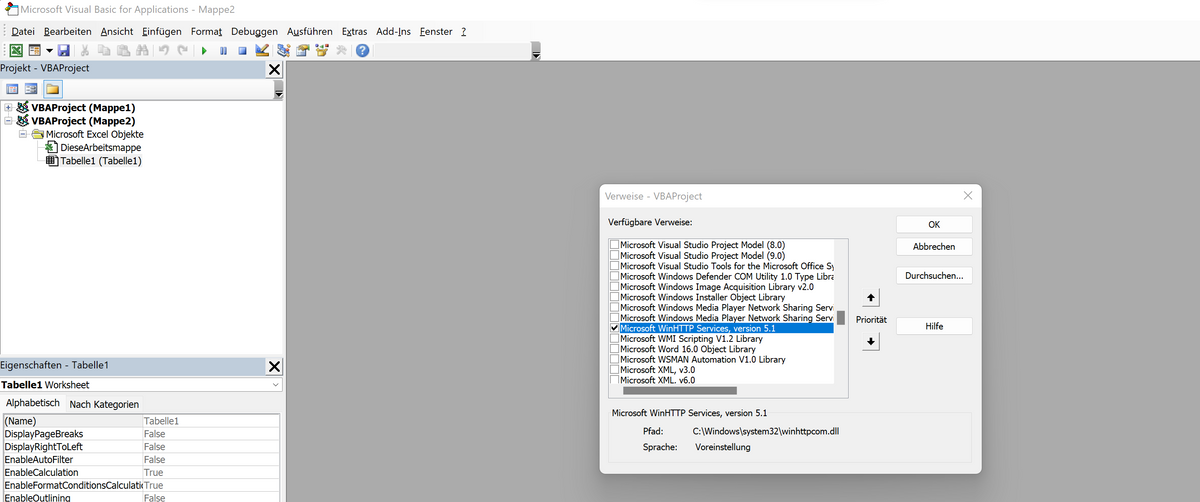

        @flopsi Evtl. kannst Du die simple API Schnittstelle benutzen und in Deinem Excel musst Du halt eine VBA Application basteln.
        Im Detail kann ich Dir nicht helfen - aber ein paar Anstösse geben. Hier gibt es CodeBeispiele wie Du über VBA Urls aufrufen kannst: https://coderwall.com/p/pbxsyw/vba-web-requests
        In Excel selbst kannst Du die Microsoft HTTP Bibliothek einbinden, damit Du den Code verwenden kannst.
        Den Rest musst aber selbst machen. Das kostet sicher noch einigen Aufwand. 😉
