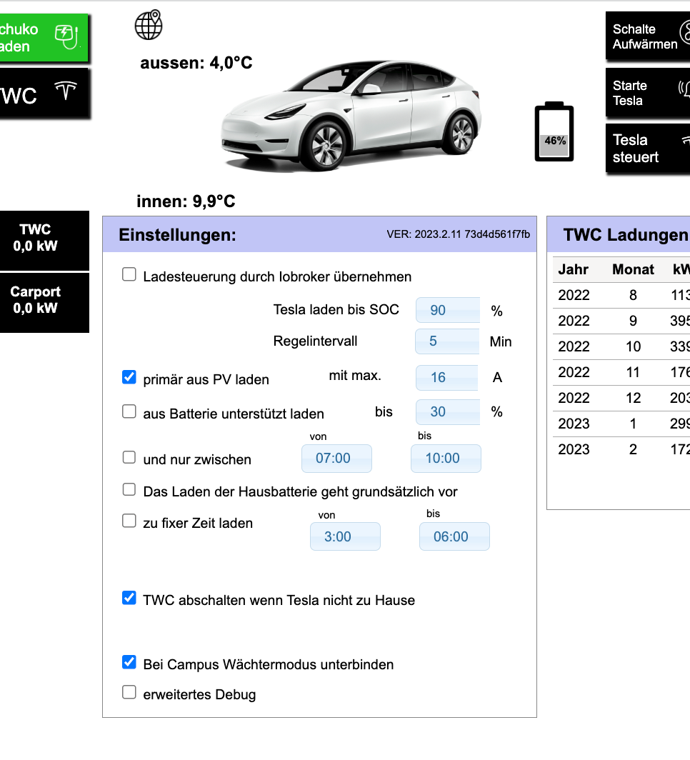

              ich hab es so realisiert: ich frage ab ob und wieviel Überschuss ist da (bei mir über e3Dc geht aber bei Solaredge mit mqtt auch). Nach einer nicht ganz unkomplexen Berechnung wird ermittelt, wieviel Amps fürs Laden vorhanden sind. Wenn dann der Tesla daheim angesetckt ist und auch Ladebedarf besteht, stellt ein script das Laden an und die Lade A über den Tesla Adapter ein. So steuert der Tesla wieviel Strom er zieht. Damit braucht die Wallbox (bei mit die Tesla TWC Gen3) nichts können.
              kleiner Eindruck wie komplex das Laden verstellt werden kann:
