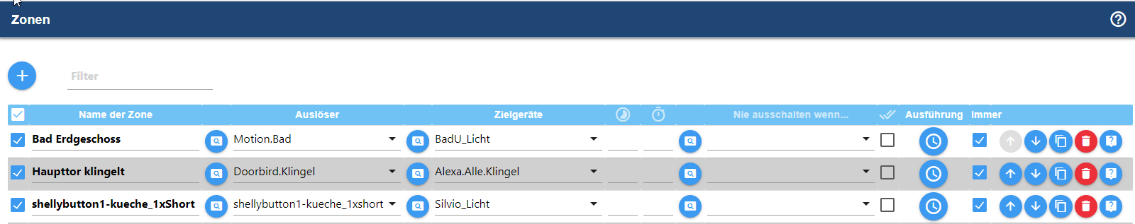

      ich versuche gerade meinen neu erworbenen Shelly Button 1 mit dem Adapter Smart Control dazu zu bewegen, beispielsweise einen Homematic Lichtschalter ein und aus zu schalten.

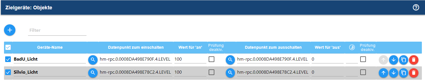

      Ich habe unter 1. Zielgeräte mein Silvio_Licht eingetragen mit dem entsprechenden Datenpunkt zum ein- und ausschalten.
      Zusätzliche Bedingungen benötige ich hier nicht.

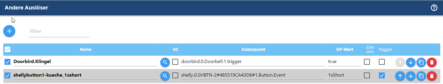

      Unter Auslöser habe ich dann den ShellyButton1 hinzugefügt welcher auf das Event 1xShort reagieren soll.
      Die Zone sieht damit wie folgt aus:
      Leider funktioniert das überhaupt nicht und ich hab keine Ahnung warum.
      Der DP-Wert für das auslösende Geräte sollte eigentlich so stimmen, denn diesen habe ich aus den Objekten heraus kopiert.

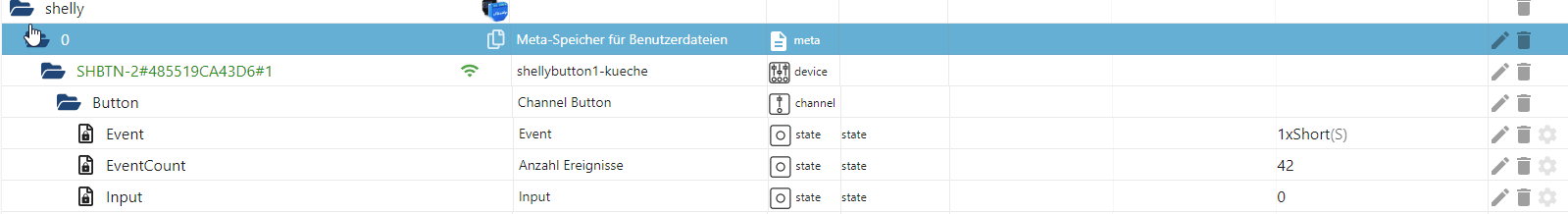

      Das Objekt aktualisiert sich absolut zuverlässig wenn ich den Button betätige und EventCount zählt auch immer weiter hoch, meinem Licht ist das aber völlig egal. Es bleibt unverändert.

        Musst du vielleicht true und false steuern statt 100 und 0 ? Kenne deinen HMIP Schalter nicht.

          @cinimod Ne ich glaube das geht nicht. Es ist ein Dimmer-Schalter mit Werten von 0-100. So ist es auch im Datenpunkt des Gerätes im ioBroker angegeben 😞
            kann IMHO nicht funzen. event zeigt ja nur an, daß die taste gedrückt wurde, löst aber nichts aus.

              Ich kenne mich mit dem Smart Control Adapter auch nicht aus, aber ich könnte mir vorstellen das das der Auslöser ggf. nur auf Änderungen reagiert, bzw. das man irgendwo nen Haken setzen muss das er auch auf die Aktualisierung reagiert von dem Button. Der haut ja immer den selben Wert raus wenn du ein mal drückst.
              Als zweites frage ich mich ob du den Wert "1xShort" selbst eingetragen hast in den Adapter, oder konntest du den anwählen beim eintragen ? Hast du den Wert aus dem Wert-Feld des Datenpunktes kopiert? Ich würde sagen der Wert muss "S" heißen !

                        @cinimod Und ihr hattet vollkommen recht mit dieser Annahme. Trage ich dort nur ein S ein, geht die Lampe an und aus :-).

                          Das liegt daran, dass der eigentliche Wert auch nur eine S ist. Alles, was im Admin noch dazu kommt, ist nur aus der states-Definition auf dem Objekt und soll nur helfen, die Informationen besser interpretieren zu können (wer weiß schon, dass S für "1x kurz drücken" steht).
                          Guck mal die Objekt-Definition an, dann wird das klarer.
