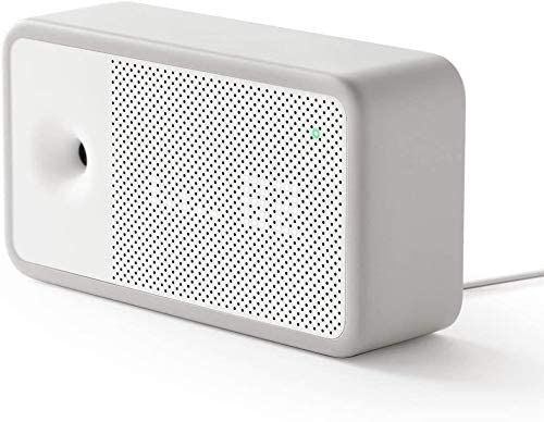

      da ich noch, wie sicher einige andere auch, einen Luftqualitätssensor der Marke Awair Element aus einem gescheiterten Kryptoprojekt übrig habe, stellt sich mir die Frage wie ich die das Gerät nun für den eigentlichen Zweck verwenden kann und Daten in Iobroker bekomme.
      Um dieses Gerät handelt es sich:
      Link zu Amazon **

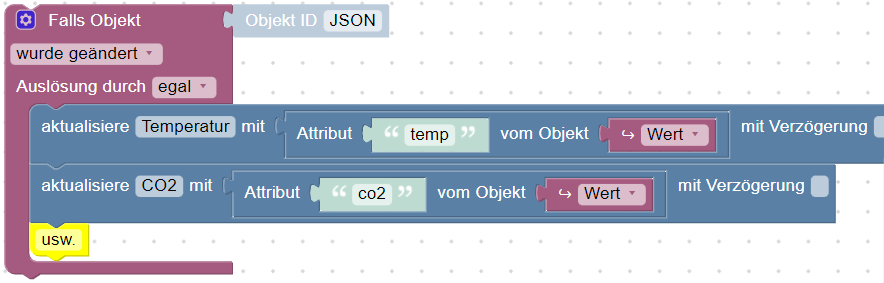

      • DJMarc75
        DJMarc75 @Fatmax last edited by
        @fatmax sagte in Awair Element Luftgütesensor:
        {"timestamp":"2023-01-08T11:06:20.225Z","score":80,"dew_point":11.02,"temp":20.85,"humid":53.39,"abs_humid":9.67,"co2":1093,"co2_est":400,"co2_est_baseline":35116,"voc":274,"voc_baseline":37626,"voc_h2_raw":25,"voc_ethanol_raw":36,"pm25":30,"pm10_est":32}
        So z.B. (temp wird ausgelesen)

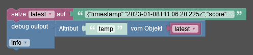

          paul53 @Fatmax last edited by paul53
          @fatmax sagte: Ist das irgend ein standardisiertes Datenformat
          Ja: JSON.
          wie kann ich auf die Werte der einzelnen Variablen zugreifen.
            Fatmax last edited by Fatmax
            @DJMarc75 , @paul53
            Danke für die Hilfe, habe wieder was dazugelernt.
            Mit der Lösung von @paul53 konnte ich die Werte auslesen und in die Objekte schreiben.
            Somit ist das Ding doch noch für was zu gebrauchen 🙂
