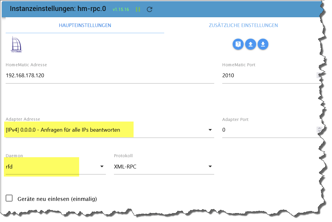

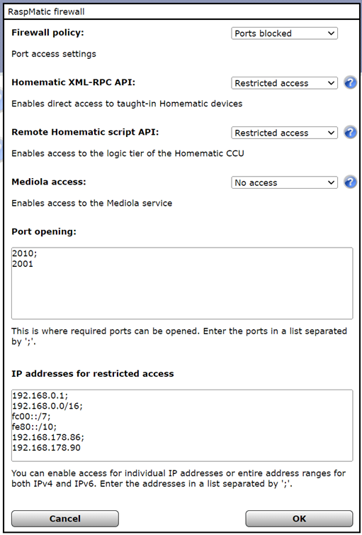

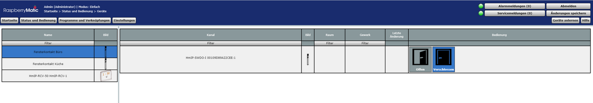

      ich habe eine RaspberryMatic System (Proxmox VM) laufen in dem ich meine ersten Geräte (HM IP) eingelernt habe.
      Da funktioniert auch alles wunderbar.

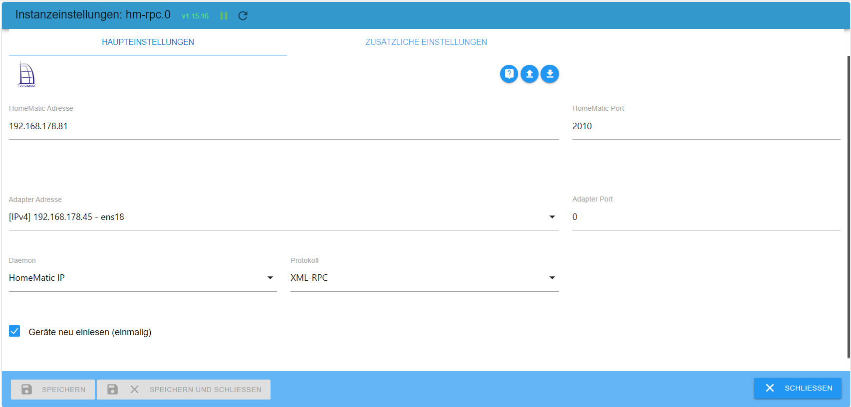

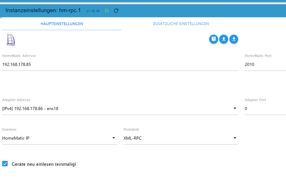

      Nun habe ich mir den hm-rpc Adapter runtergeladen und dazu eine Verbindung hergestellt.
      Das funktioniert auch, allerdings findet er keine Geräte und gibt mir keine Fehlermeldung aus (auch wenn ich das Loglevel auf "Alles" stelle)

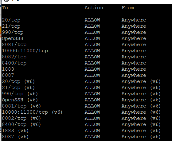

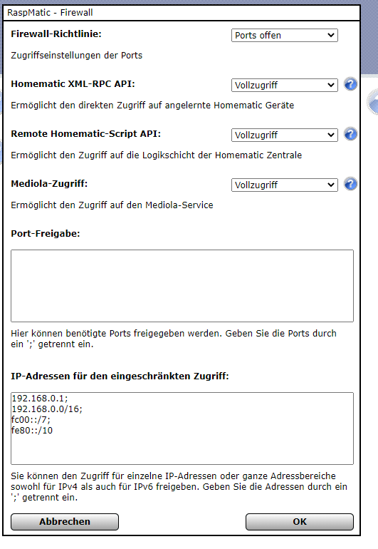

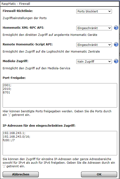

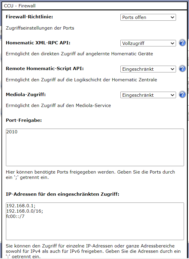

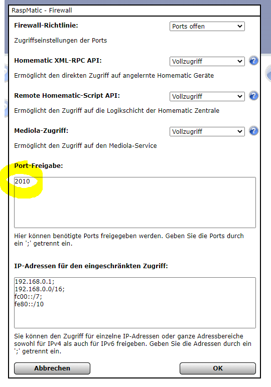

      Ich habe auch schon in der RaspberryMatic das XML-Api Addon installiert und natürlich auch schon mehrfach alles durchgestartet
      Firewall Einstellungen in der RaspberryMatic habe ich aktuell alle offen.
      Hat jemand eine Idee?

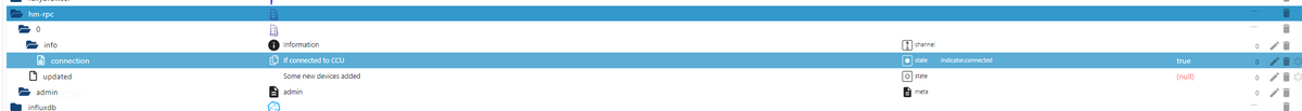

      Danke & Gruß

        • Codierknecht
          Codierknecht Developer Most Active @j h last edited by
          @j-h
          Port 2010 in RM freigeben?
          j h 1 Reply Last reply Reply Quote 0

            • j h
              j h @Codierknecht last edited by
              @codierknecht
              Ich hab den Port jetzt mal noch hier hinzugefügt, aber zuvor war die Einstellung ja auch bereits auf "Ports offen"

              Ich sehe gerade das dort 2 mal "http" bei der URL drin steht (und ein Slash vor dem Port). Bei der Konfiguration der Homematic Adresse habe ich das aber nicht mit angegeben ?!
              "http://http://192.168.178.45/:2010
              Das dachte ich mir, wollte es aber versuchen.
                Homoran Global Moderator Administrators @j h last edited by
                @j-h sagte in Homematic Adapter findet Geräte nicht:
                ich auch!
                starte mal den iobroker neu (und die ccu)

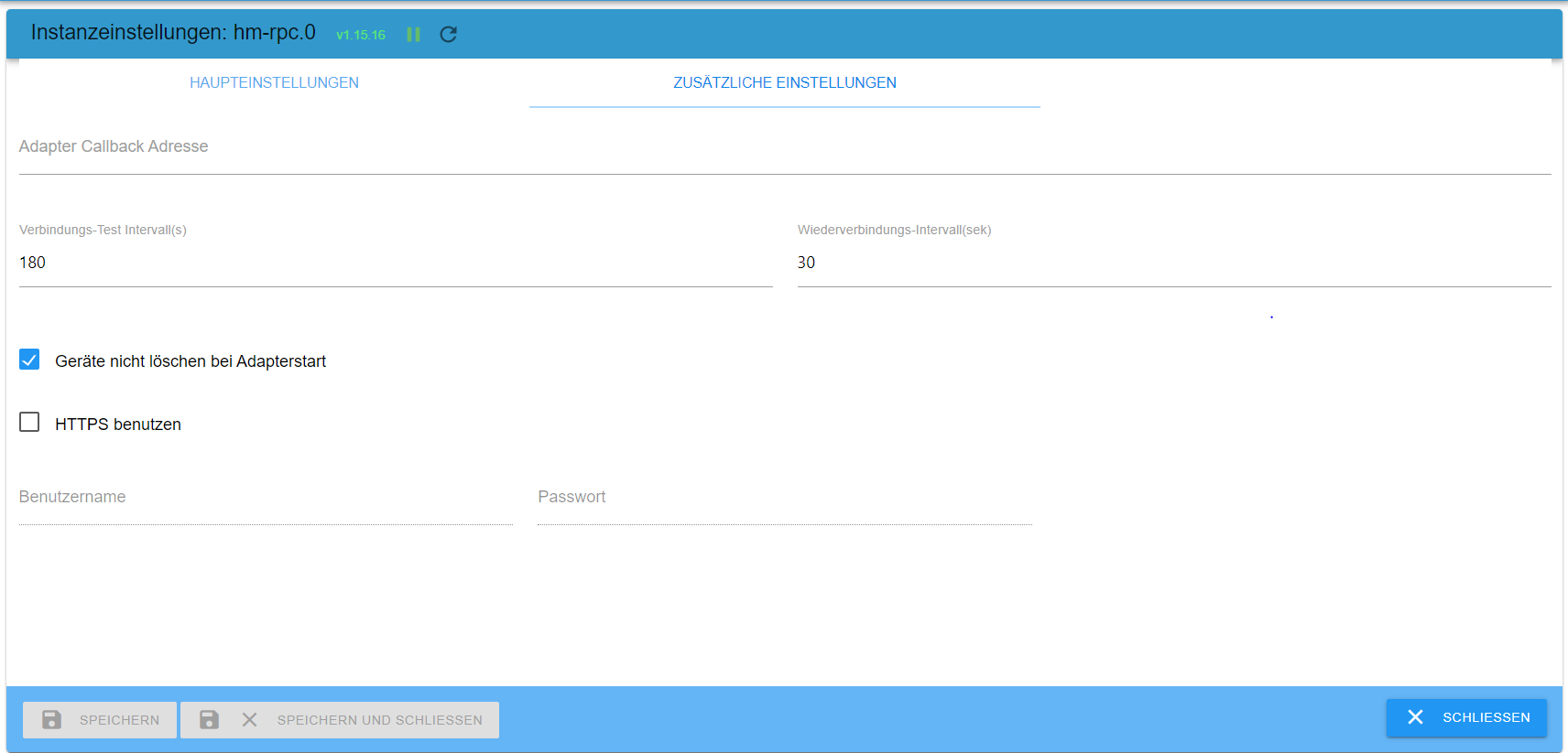

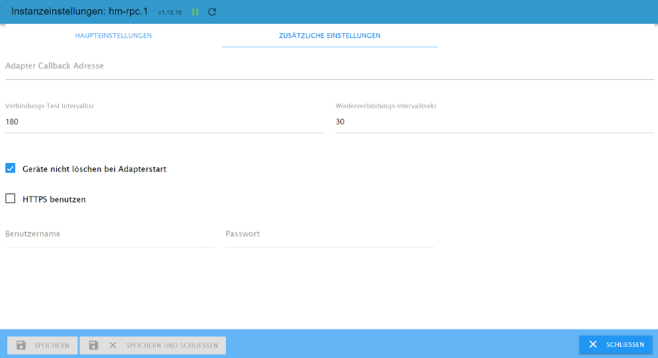

                  paul53 @j h last edited by paul53
                  @j-h sagte in: Bei der Konfiguration der Homematic Adresse habe ich das aber nicht mit angegeben ?!
                  Callback-Adresse im Tab "ZUSÄTZLICHE EINSTELLUNGEN"?
                  Da sich ioBroker und RM im gleichen Subnetz befinden, kann man die Callback-Adresse leer lassen.
                  • j h
                    j h @paul53 last edited by
                    Stimmt, die hatte ich noch drin stehen.
                    War auch nur ein Test den ich in meiner Verzweiflung mal ausprobiert hatte.
                    Hab sie nun wieder gelöscht. Der Log sieht jetzt wie folgt aus:

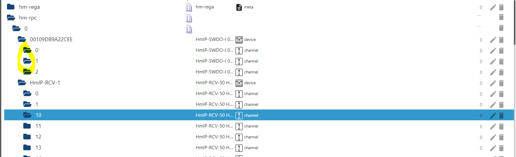

                      ist jetzt alles da?
                      und der Haken bei neu einlesen wieder weg?
                      • j h
                        j h @Homoran last edited by
                        Nein, weder sind die Geräte in den Objekten, noch ist der Haken in der Config weg gegangen

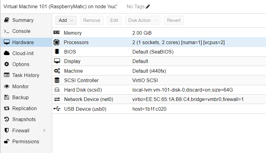

                                        Auch den Adapter habe ich bereits neu installiert. Die RM VM hatte ich auch bereits mal neu installiert.
                                        Evtl könnte ich dabei mal eine ältere Version auswählen
                                          Die RM VM
                                          ach VM! Wirklich kein Container?
                                          j h paul53 2 Replies Last reply Reply Quote 0
                                          • j h
                                            Ne, richtige VM.
                                            Ich habe nach der offiziellen Doku für Proxmox installiert.
                                            https://github.com/jens-maus/RaspberryMatic/wiki/Installation-Proxmox-VE
                                            Soll ich mal als Container installieren?
