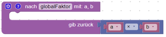

        paul53 @kuumaur last edited by paul53
        @kuumaur sagte: Kann man irgendwie aus einem Blockly Script ein anderes Blockly Script aufrufen und Parameter übergeben?
        Man kann Skripte mit häufig verwendeten eigenen Funktion unter der Gruppe "global" erstellen. Allerdings benötigt man unter Blockly eine Javascript-Funktion, die wiederum die globale Funktion aufruft. Eindeutige Bezeichner verwenden!!
        Skripte unter "global" werden dort nicht ausgeführt, sondern in jedes normale (nicht globale) Skript kopiert und dort ausgeführt.
          kuumaur @paul53 last edited by
          @paul53 Vielen Dank für die schnelle Antwort.
          Kannst Du das etwas näher erläutern, oder mir eine Dokumentationsquelle nennen?
          Den Global Folder habe ich sichtbar gemacht durch das Aktivieren der Expertenansicht.
          Wie lautet die Javascript function zum Aufrufen der Blockly Scripte?
          Danke und Gruß
            @kuumaur sagte: Wie lautet die Javascript function zum Aufrufen der Blockly Scripte?
            Beispiel für eine Funktion in einem Skript unter "global":
            Aufruf in "normalen" Blockly:
            Inhalt der Funktion Faktor(x,y):
            return globalFaktor(x, y);
