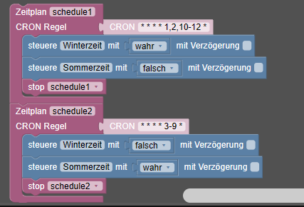

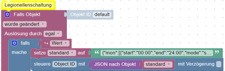

              Robbi12 last edited by
              Danke schon mal für die Hilfe. Und es gibt hier ja einen Stop. Keine Ahnung ob es so richtig funktioniert.
              Bei dem JS klemmt es einfach dran, dass ich die Werte mit Blockly als Datenpunkt nicht schreiben kann. Es funktioniert als JS. Ich würde es aber gerne nur mit Blockly machen und JS gar nicht.
              Momentan habe ich es so geregelt:

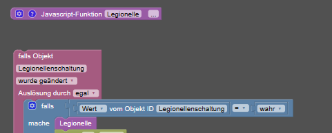

                paul53 @Robbi12 last edited by
                @robbi12 sagte: Keine Ahnung ob es so richtig funktioniert.
                Weshalb wird jede Sekunde gefeuert? Im ersten Post hast Du geschrieben: einmalig
                @robbi12 sagte in Blockly nach Datum gesteuert:
                Die Javascript-Funktion enthält den im ersten Beitrag gezeigten Code? Dann lässt es sich auch mit Blockly umsetzen.

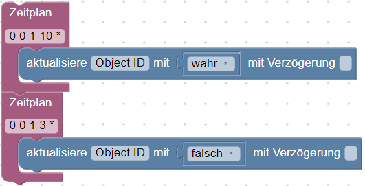

                    paul53 @Robbi12 last edited by paul53
                    @robbi12 sagte: Den Stop habe ich vorhin gesetzt.
                    Welchen Stop?
                    Der CRON-String zum einmaligen Einschalten am 01.10. 0:00 Uhr: "0 0 1 10 *"
                    ... und zum einmaligen Ausschalten am 1.3. 0:00 Uhr: "0 0 1 3 *"
                      Robbi12 @paul53 last edited by
                      @paul53 Hallo Paul. Irgendwie schreibt er diesen Wert wohl nicht richtig. Es wird zwar dann an der Heizung alles ausgeschaltet an Zeit. Wie wenn ich lediglich {} schreibe. Selber Effekt.
