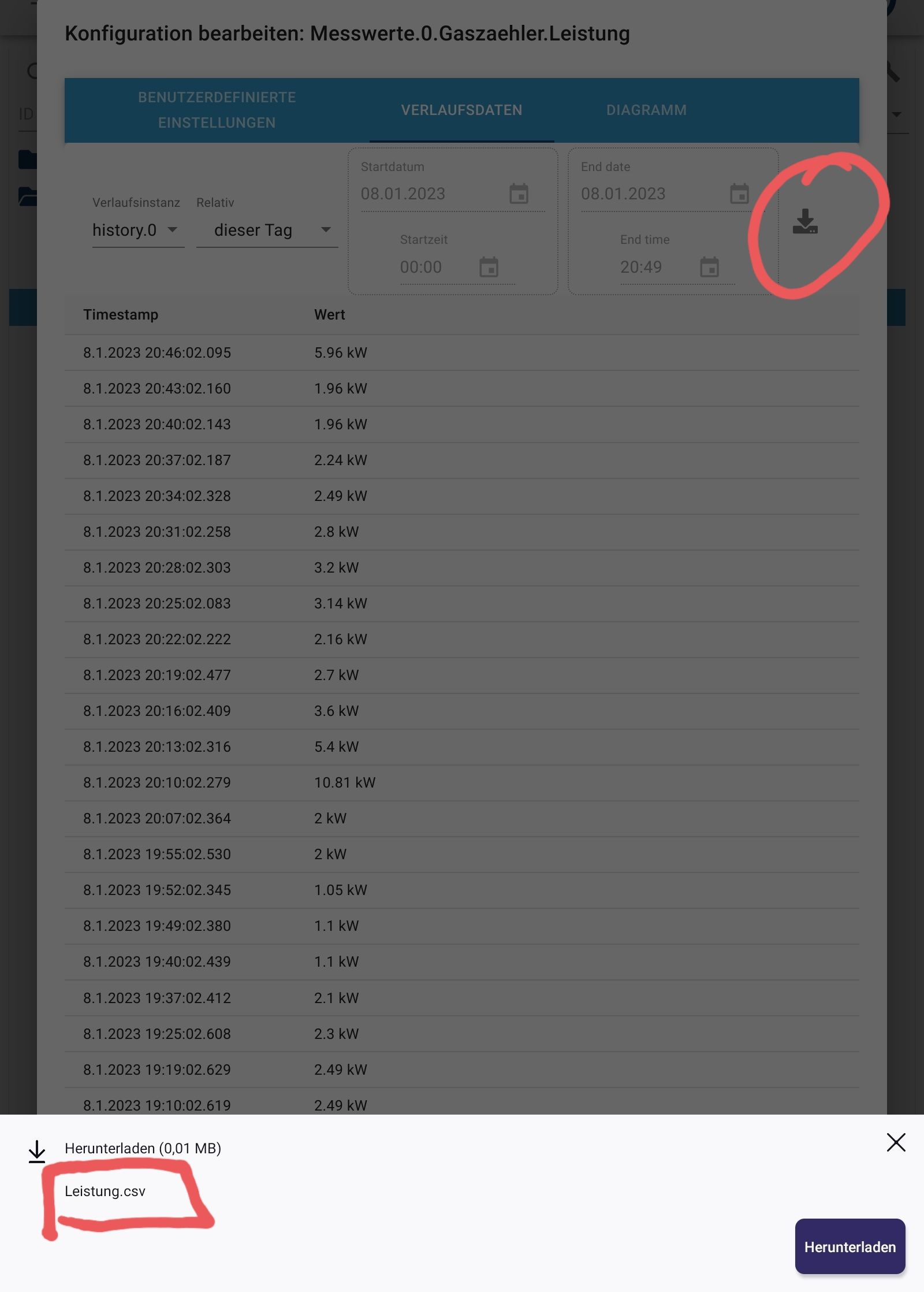

        Homoran Global Moderator Administrators @special_b last edited by
        @special_b sagte in CSV Daten exportieren:
        einen Datenpunkt alle 5 Minuten den Stromverbrauch schreibt sowie einen Datenpunkt der alle 60 Minuten den Durchschnittswert reinschreibt.
        und diese Datenpunkte historisierst du?
        dann hol dir doch da das csv ab!

          Das müsste ich jedes mal aktiv machen, aber das soll nach Möglichkeit automatisch gespeichert werden.

            Homoran Global Moderator Administrators @special_b last edited by Homoran
            um Himmels willen das geht ja gar nicht!
            das Skript soll dann wohl auch den PC anwerfen, Excel öffnen und die CSV da direkt nach deinen Wünschen bearbeiten, konvertieren oder was auch immer.
            Sonst musst du das tatsächlich auch mit der Hand machen.
            Spaß beiseite!
            Im Ernst. was ist daran so schlimm?
            in dem Moment, in dem du Excel aufmachst, klickst du einmal darauf und holst die Daten ab.
            Gespeichert sind die Daten ja für alle Zeiten.
