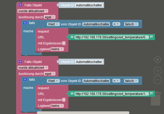

      Guten Abend,
      Da es im Shelly Adapter keine möglichkeiten gibt die Temperatur Automatisierung des Addons einzustellen oder zu steuern habe ich mein erste Blockly Script fertig. Funktioniert auch soweit.
      Kurze Beschreibung:
      Ich habe ein eigenes Object als Schalter angelegt welcher in VIS gesteuert wird.
      Der Schalter schaltet die Temperaur Automation im Shelly entweder Ein oder Aus.
      Jetzt könnte es ja durchaus sein das ich im Shelly direkt die Automatisierung Ein oder Aus schalte da bleibt ja dann der Taster in den Objecten unangetastet. Wie könnte ich das Script erweitern (oder muss es ein neues eigenständiges Script sein?) damit sich der Object Button aktualisiert.

          @cinimod Nichts einfacher als das.
          Also ich habe einen Shelly 1PM mit Temperatur Addon (3Temperatur Fühler)
          Dieser Shelly ist oberhalb eines Pufferspeichers angebracht. Die 3 Temperaturfühler messen die Temperaturen am Speicher Oben-Mitte-Unten. Sobald die Temperatur am Fühler in der Mitte unter 47°C sinkt schaltet das Relais einen Wasserführenden Pelletekamin ein und sobald die Temperatur am unterem Fühler über 47°C steigt schaltet das Relais den Kamin wieder aus. Ich kann über Http Befehele das Schaltverhalten steuern (das schon vorhandene Script), ändere ich über Http Befehle oder in der Shelly APP das Temperaturverhalten so bleibt der Taster in den Objecten und auch im VIS unangetastet.

            Um mal kurz auf dein vorhandenes Skript einzugehen:
            Hast du mehrere Datenpunkte (angelegt) die Automatikschalter heißen?
            In deinem Skript sieht es aus als wenn beide trigger auf den selben Datenpunkt triggern, beide mit der selben Bedingung, aber ein verschiedenes Ergebnis raus hauen sollen?!
            • O
              Olek_Michdoch @Cinimod last edited by
              @cinimod ja, es gibt nur einen Datenpunkt. Es werden 2 Sachen getriggert weil es sich ja um 2 Temperaturfühler handelt (Mitte und Unten), das funktioniert auch alles soweit. Es geht nur darum das wenn die Temperaturfühler manuell ausgeschaltet werden, es der Iobroker auch mit bekommt.
