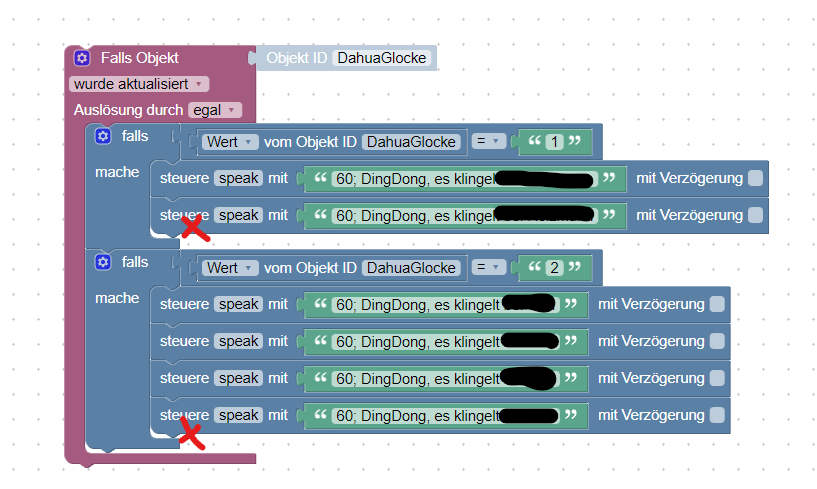

      ich habe eine relativ Simple Blockly mit einer Sprachausgabe auf Alexa wenn jemand an der Haustüre läutet. Nun würde ich dieses Script gerne erweitern und einen Befehl per UPD an meinen Loxone Miniserver senden. Hier habe ich nach einer Vorlage hier im Forum etwas in JS programmiert und der Befehl kommt auch am Miniserver an. Wie bekomme ich den JS Code in das Blockly? (bei den roten kreuzen)
      var dgram = require('dgram');
      var message = new Buffer('1');
      var client = dgram.createSocket('udp4');
      client.send(message, 0, message.length, 55056,'10.0.1.8', function(err, bytes) {
              if (err) throw err;
              client.close();
      • DJMarc75
        DJMarc75 @rettroo last edited by
        @rettroo Den Block Javascript-Funktion auswählen, Namen vergeben und die Funktion durch klick auf die 3 Punkte eintragen.
        Danach erscheint ein Block (unter Funktionen) mit dem gewählten Namen.
        Diesen Block dann an die gewünschte Position setzen.
        Müsste funktionieren 😀
          rettroo @DJMarc75 last edited by
          @djmarc75 funktioniert, DANKE!
