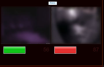

                      meine Kameras mit Motion zeige ich über das "basic - html" an.
                      Mit Bewegungs Ampel und Counter.
                      > Was auch "blöd" ist das dass Bild sich nicht in der Größe ändern lässt.
                      Hatte ich auch das Problem, mit den "basic - html" funktioniert es.
