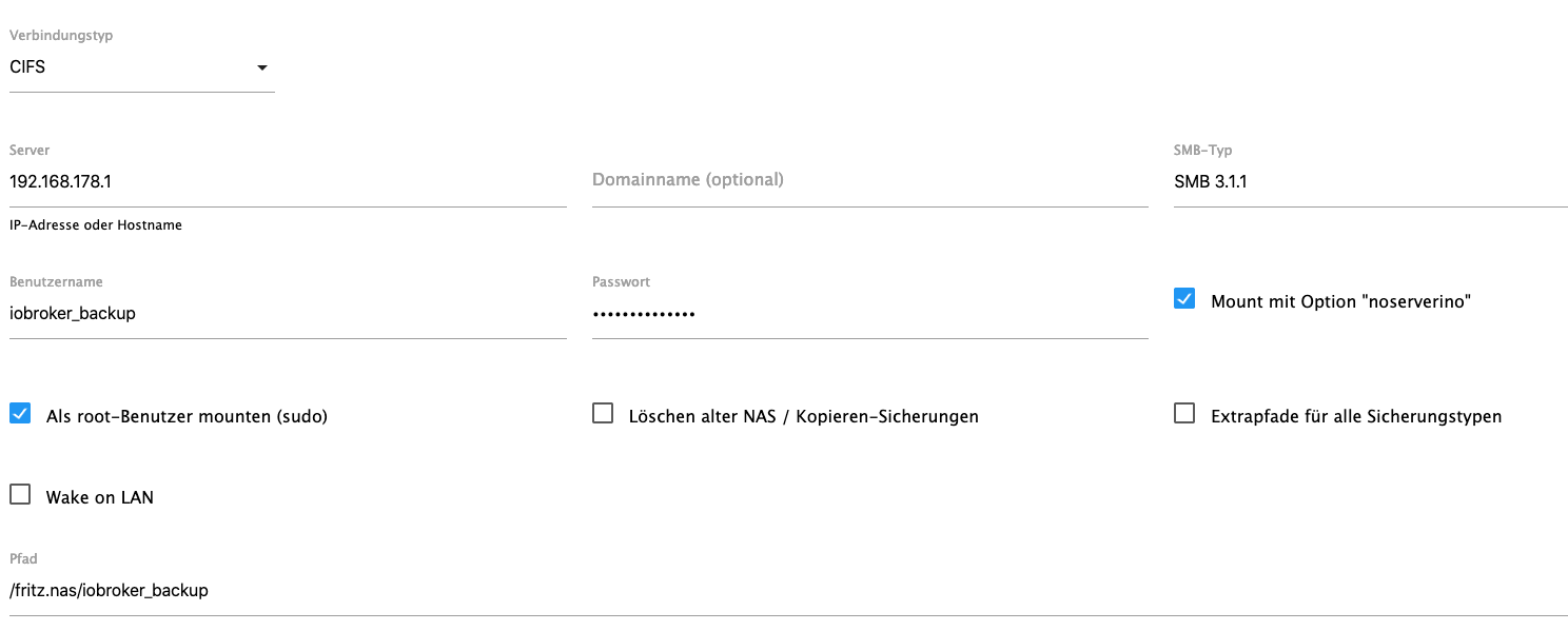

      habe jetzt unterschiedlichste Beiträge hier im Forum zum Thema Backup gelesen, eine Lösung für mein Problem aber leider nicht gefunden. Hoffe ihr könnt mir helfen ...
      Error: Command failed: sudo mount -t cifs -o username=iobroker_backup,password=****,noserverino,rw,file_mode=0777,dir_mode=0777 //192.168.178.1/fritz.nas/iobroker_backup /opt/iobroker/backupsmount error: Server abruptly closed the connection.This can happen if the server does not support the SMB version you are trying to use.The default SMB version recently changed from SMB1 to SMB2.1 and above. Try mounting with vers=1.0.mount error(112): Host is downRefer to the mount.cifs(8) manual page (e.g. man mount.cifs) and kernel log messages (dmesg)
      Diese Fehlermeldung bekomme ich, nachdem ich den Backitup-Adapter starte. Und diese Meldung bekomme ich, wenn ich über die Konsole ein Backup mache:
      pi@raspberrypi:~ $ iobroker backup
      host.raspberrypi 10425 states saved
      host.raspberrypi 12785 objects saved
      Backup created: /opt/iobroker/backups/2023_01_09-17_29_09_backupiobroker.tar.gz
      pi@raspberrypi:~ $
      Irgendwie bekommt er die Verbindung zur Fritzbox (7360) bzw. der daran hängenden Festplatte nicht hin. Hier noch die Adapter Einstellungen:
      Jetzt komme ich nicht weiter und hoffe auf eure Hilfe.

        Homoran Global Moderator Administrators @Förster last edited by
        @förster sagte in Backup erstellen Error:
        aber 3.1.1 sollte die Fritte kennen...
        Vielleicht weiß @thomas-braun da mehr
          Thomas Braun Most Active @Förster last edited by Thomas Braun
          @förster
          Welche Version vom FritzOS läuft da?
          In Pfad fehlt wohl auch das Volume.
            Förster last edited by Förster
            06.87 Ihr FritzOS ist auf dem aktuellsten Stand
            Mit Volume meinst du die Festplatte ? Auf dem FritzNas wird mir der Pfad so angezeigt /fritz.nas/iobroker_backup
            Aber stimmt. Glaube mich zu erinnern, dass da mal was von INTENSO stand ...
            Ach so: müsste im mount Befehl nicht etwas von
            vers=3.1.1
            stehen ?
            Thomas Braun Codierknecht 2 Replies Last reply Reply Quote 0
              @förster
              Ich meine vor FritzOS 7 war CIFS/SMB 'kaputt', da ging nur V1.
              Und 'intenso_irgendwas' dürfte das fehlende Puzzlestück sein.
                @thomas-braun sagte in Backup erstellen Error:
                @förster
                dann klappt 3.1.1 ja nicht
                  Röschtösch!
                    Was'n das für 'ne Fritte.
                    Kann die kein FritzOS 7 ?
                      Thomas Braun Most Active @Codierknecht last edited by Thomas Braun
                      @codierknecht
                      Auslaufmodell, die wird nicht mehr gepflegt.
                      Ich würde da mal nach was aktuellem schauen.
                      • Codierknecht
                        Codierknecht Developer Most Active @Thomas Braun last edited by
                        @codierknecht
                        Darauf zielte meine Frage ab.
                        Ab und zu sollte man sich was Neues gönnen. Ist ja auch nicht so, dass die Dinger im Alter sicherer werden 😉
