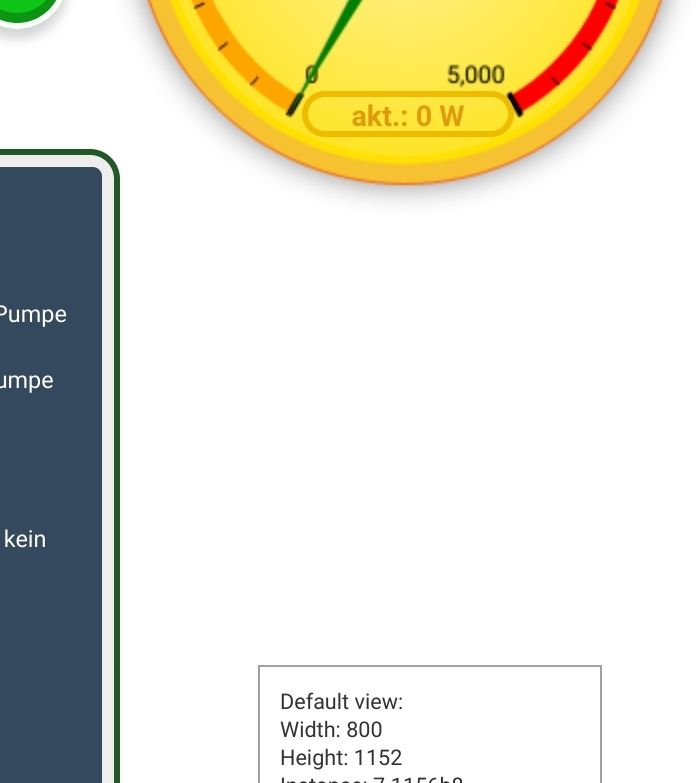

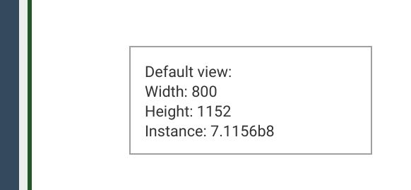

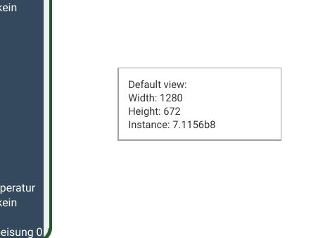

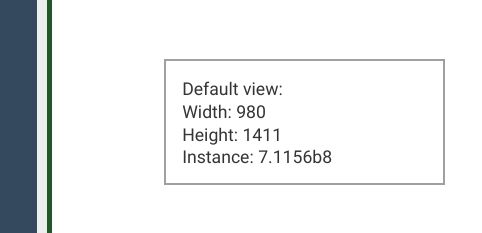

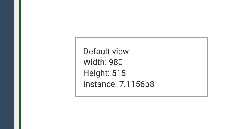

            Laser @Homoran last edited by
            @OliverIO
            hier kommt in Querausrichtung: W: 812 H: 388
            und in Hochkant: W: 412 H 812
            L OliverIO 2 Replies Last reply Reply Quote 0
              Laser @Laser last edited by
              @Homoran
              Habe beide Versionen ausprobiert. Ja es kommen unterschiedliche Werte zustande. Diese eingetragen. Aber in Querausrichtung des Handys (und nur dort!) ist das Bild stark vergrößert.
