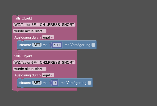

      Bisher sieht mein Skript folgendermaßen aus:

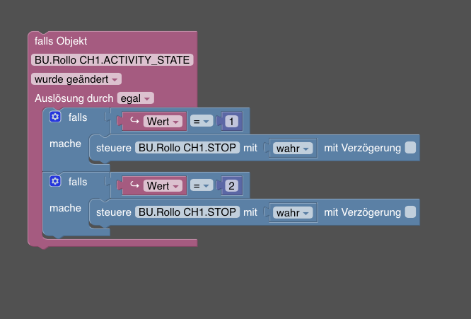

      Mit einem zweiten Skript habe ich versucht den zweiten Tastendruck umzusetzen, allerdings "zuckt" das Rollo dann nur kurz, wenn beide Skripts gestartet sind.

        @mws du musst auch den zweiten Buttonpress als Trigger nehmen.
        Dann prüfen ob activity ungleich 3
        Dann stop
        im ersten skript musst du natürlich dann noch die Prüfung auf activity =3 hinzufügen

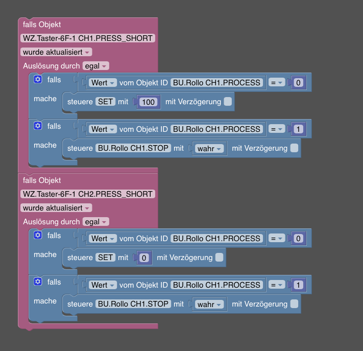

          Habe es jetzt aber etwas anders gelöst und alles in ein Skript gepackt. Mir ist noch aufgefallen, dass es noch einen weiteren Datenpunkt mit der Bezeichnung "PROCESS" gibt. Dieser hat die Werte 0 (STABLE) bei Stillstand und 1 (NOT_STABLE) bei Bewegung.
          Das Skript habe ich jetzt auf diesen Wert getriggert.
          Hier mein Skript:

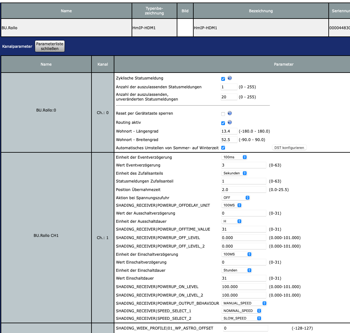

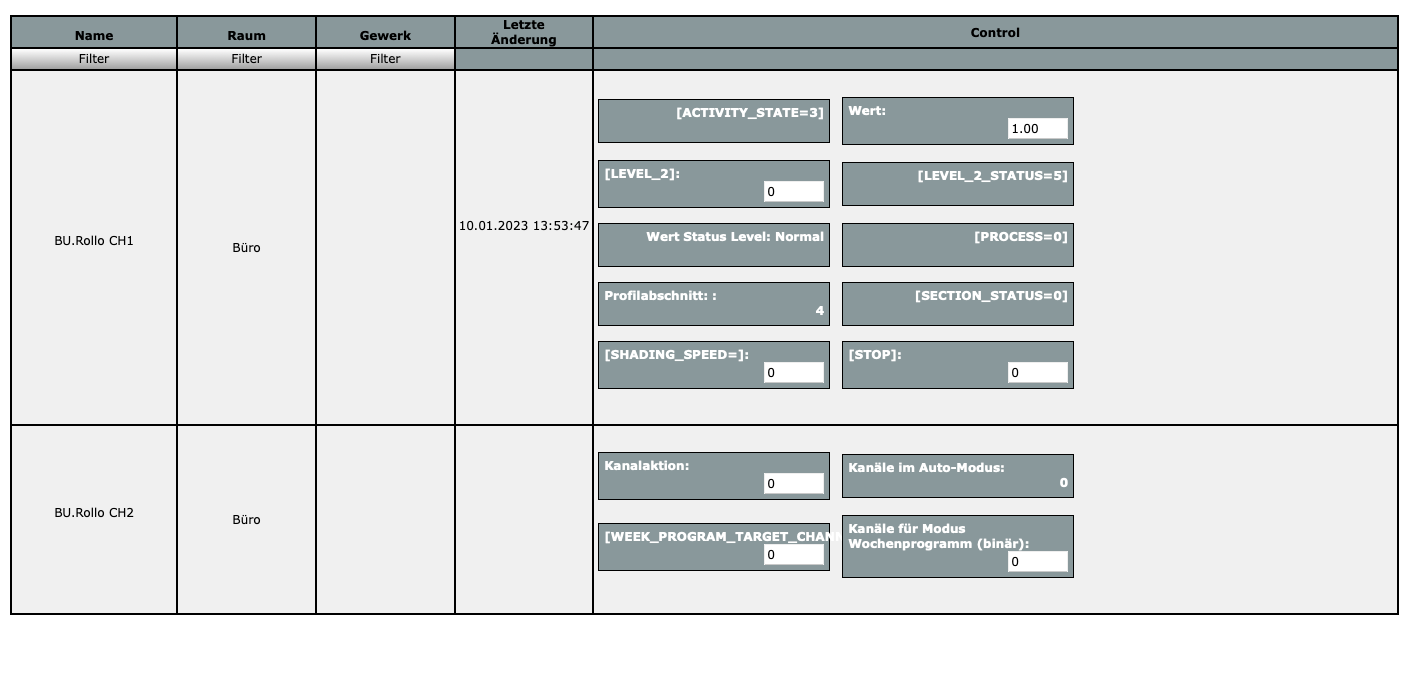

                    Ist das denn möglich? Ich besitze eine CCU3. Diese kann zwar mit HmIP Geräten umgehen, aber meine HmIP Rollo ist offiziell nur für den HmIP-AccessPoint "freigegeben".
                    Das anlernen an die CCU3 funktioniert zwar problemlos, allerdings sie die meisten Einstellungen und Datenpunkte nicht für die CCU3 angepasst.
                    Es ist zum Beispiel über die CCU3 nicht möglich die maximale Länge des Rollos einzustellen. Dazu musste ich sie zuerst an einem HmIP-AP anlernen, über die HmIP App die Länge einstellen und nach einem Reset des Rollos, wo die Länge aber trotzdem erhalten bleibt, schlussendlich in der CCU3 anlernen.
                    Es ist z.B. auch der Level Wert nicht in Prozent einzugeben. 1.0 = hochgefahren und 0 = runtergefahren. Wenn ich das Rollo zb. auf 50% stellen möchte, dann muss ich als Wert 0.5 eingeben.

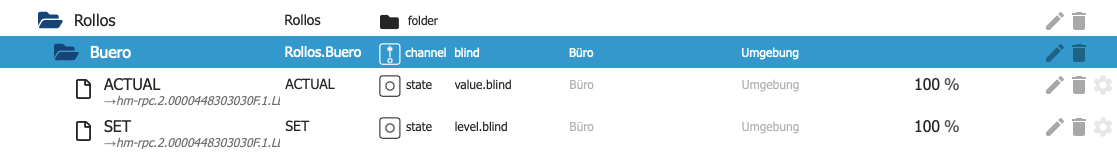

                    In ioBroker habe ich es über einen Alias gelöst um die Werte auf "richtige" Prozentangaben umzurechnen.
