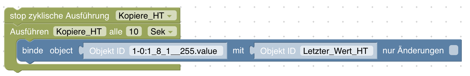

      Jedenfalls möchte ich mit Blockly alle 10s den HT Wert des Smartmeter Adapters in eine Variable kopieren.
      Egal wie ich das mache es geht nur beim ersten mal, dann wird der Wert immer aktualisiert wenn der Smartmeter Wert aktualisiert wird.
      Was mache ich denn da falsch?
      Zudem wird das Log vollgeschrieben und irgendwann kommt ein Fehlereintrag dass "SetState" oder ähnlich zu oft ausgeführt wird.....

        Du nutzt den falschen Baustein. Der Baustein "Binde Objekt A mit Objekt B" erzeugt eine Permanente Verbindung, bei der jede Aktualisierung (oder Änderung bei entsprechender Einstellung) von Objekt A direkt auf Objekt B übertragen wird.
        Durch dein zyklisches Ausführen passiert erzeugst du alle 10 s ein neues Binding.

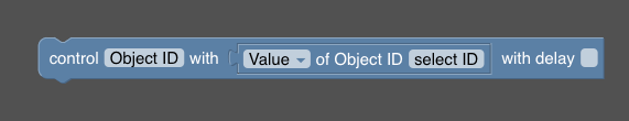

        Was du machen willst ist alle 10 Sekunden ein "aktualisiere (oder Steuere) Objekt A mit Wert von Objekt B"

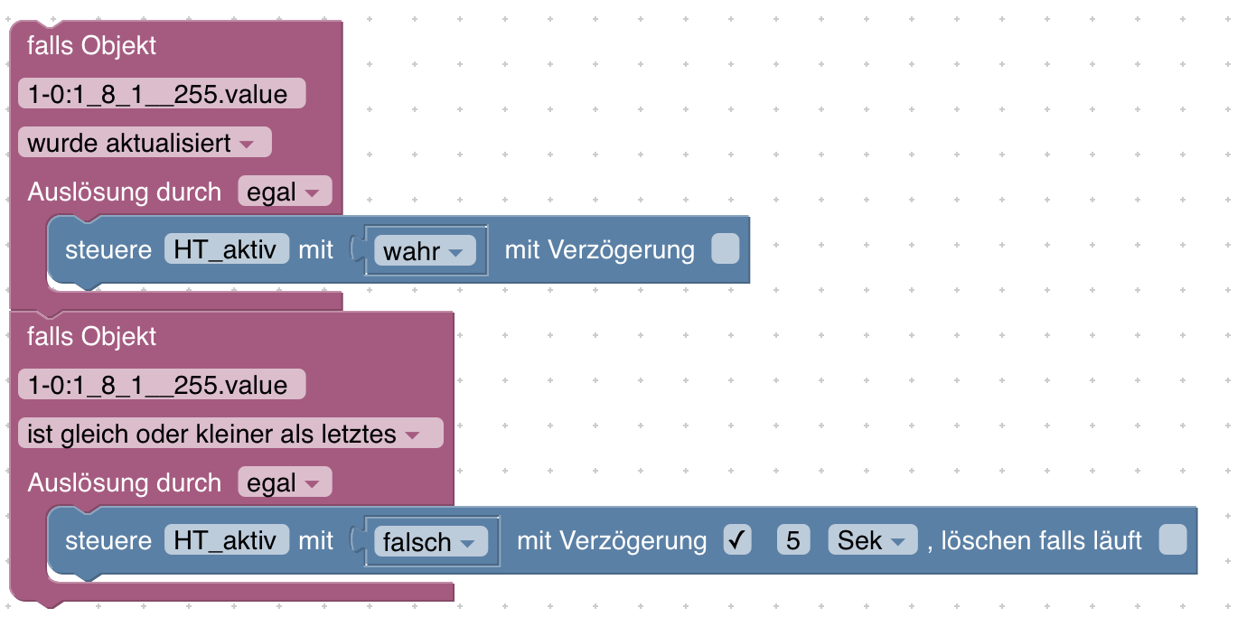

            Ich wollte ursprünglich einfach nur zwei Variablen die mir sagen ob Tag- oder Nachtstrom aktiv ist.
            Das habe ich dann mal spontan so gedacht, scheint aber nicht zu funktionieren:
            Wenn der Wert aktualisiert wird dann soll HT_Aktiv auf "Wahr" gesetzt werden.
            Wenn der dann gleich bleibt für 5s dann soll "HT_Aktiv" auf "Falsch" gesetzt werden.
            Ursprünglich hatte ich beim ersten "Falls..." "größer als letzter" drin.
            Das Setzen auf "Wahr" geht aber das setzen auf "Falsch" halt nicht.

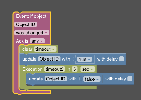

                Nur das ich das richtig verstehe: Solange Änderungen auf dem DP des Smartmeter Adapters kommen soll HT_aktiv auf wahr sein, sonst falsch ?
                Wenn das so ist, dann ist die Lösung die du haben willst:
                A.
