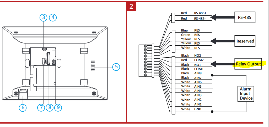

            der abriff des Klingelsignals ist hier
            https://www.hikvision.com/content/dam/hikvision/products/S000000001/S000000083/S000000129/S000000130/OFR000164/M000040060/Quick_Start_Guide/UD20183B_Baseline_Multi-Lingual_Video-Intercom-Network-Indoor-Station6320_QSG_V2.1.10.pdf

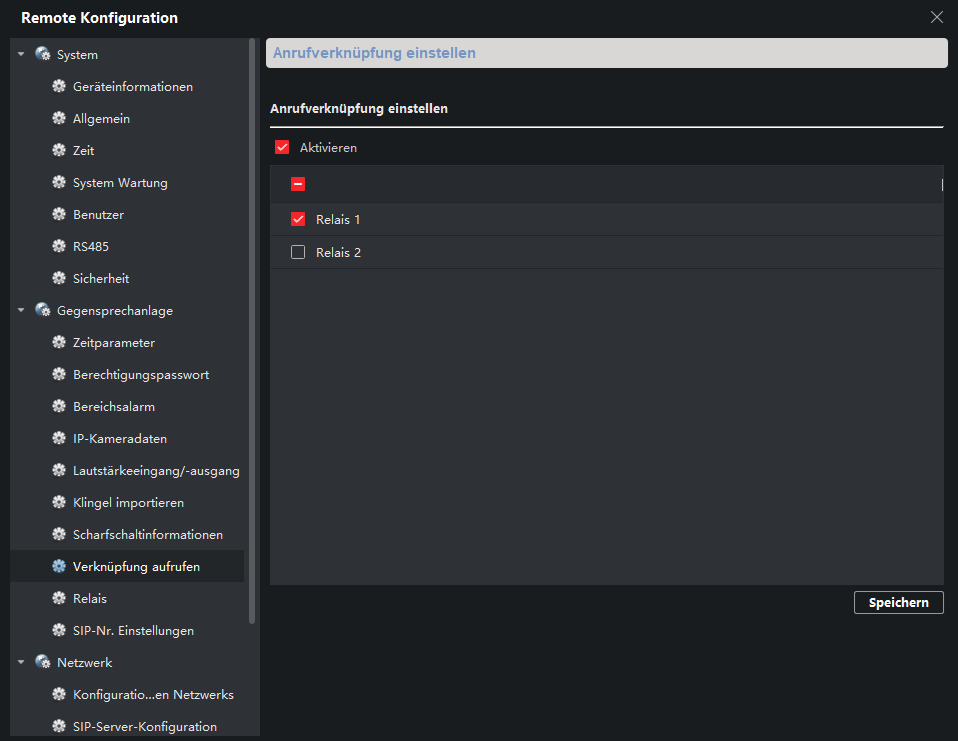

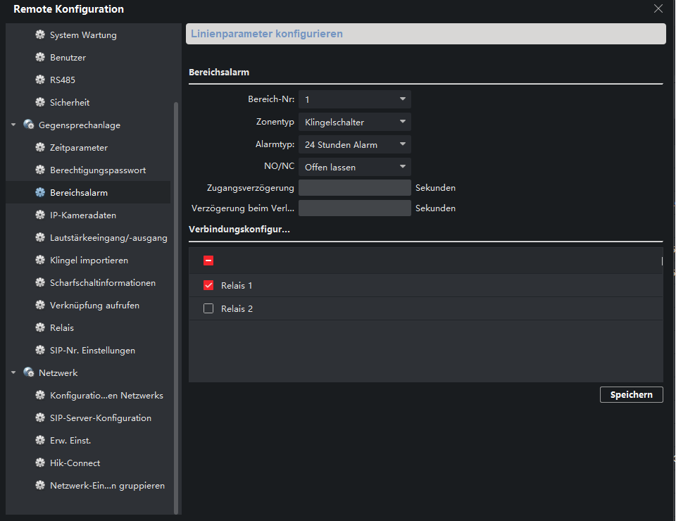

              über die 2 Kontakte "NO1" und "COM1" der Innenstation erhältst du einen potentialfreien Ausgang, der bei Klingelbetätigung durchgeschaltet wird.
              In der iVMS-4200 Software für die Innenstation konfigurierst du den Ausgang wie folgt:
