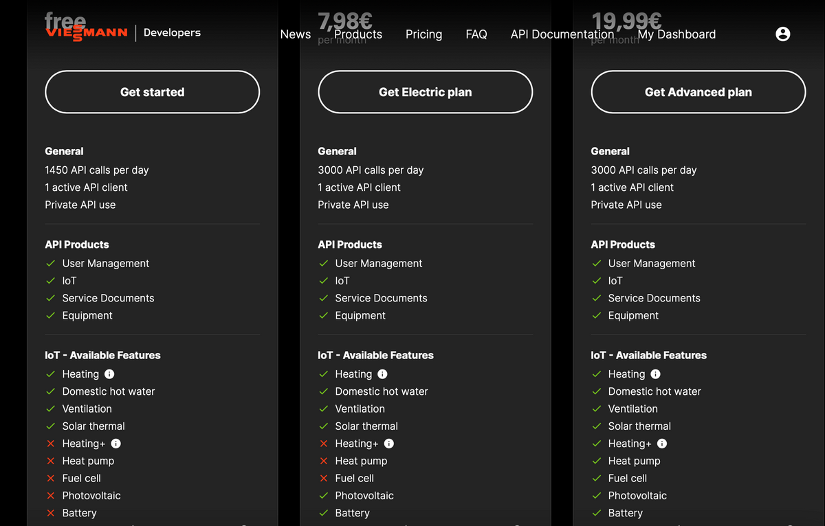

          Für den Viessmann-API Adapter, der im übrigen hervorragend ist, benötigt man eine Developer API. Für die meisten Anfragen ist die Abfrage beschränkt auf 1450 Abfragen am Tag kostenlos (ca. alle 1 bis 2 Minuten). Leider sind bestimmte Daten nur über ein Abo zu erhalten, z.B. der elektrische Heizstab (siehe Screenshot). Im Viessmann Developer Portal wird hier eine Gebühr von ca. 20 € pro Monat angezeigt. Das ist mir zu hoch.
          Ich kann ja mal deine DP in meine XML-Dateien importieren, vielleicht funktioniert das, obwohl die Geräte-ID unterschiedlich sind. Ich habe die 204D.

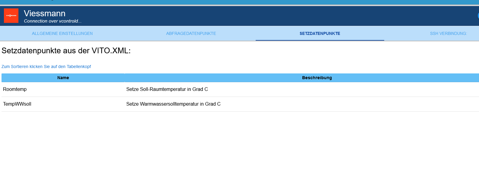

                    @martybr Sind die Setzdatenpunkte, wie oben bei mir, denn zu sehen?
                    Oder wo genau hängt es bei dir?

                        @martybr Die Befehle stehen doch in meiner vito.xml...
                        Aber siehe unten:
                        <command name="getTempWWsoll" protocmd="getaddr">
                        <addr>6000</addr>
                        <len>2</len>
                        <unit>UT</unit>
                        <description>Ermittle Warmwassersolltemperatur in Grad C</description>
                        </command>
                        <command name="setTempWWsoll" protocmd="setaddr">
                        <addr>6000</addr>
                        <len>2</len>
                        <unit>UT</unit>
                        <description>Setze Warmwassersolltemperatur in Grad C</description>
                        </command>

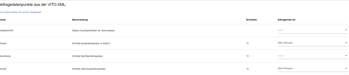

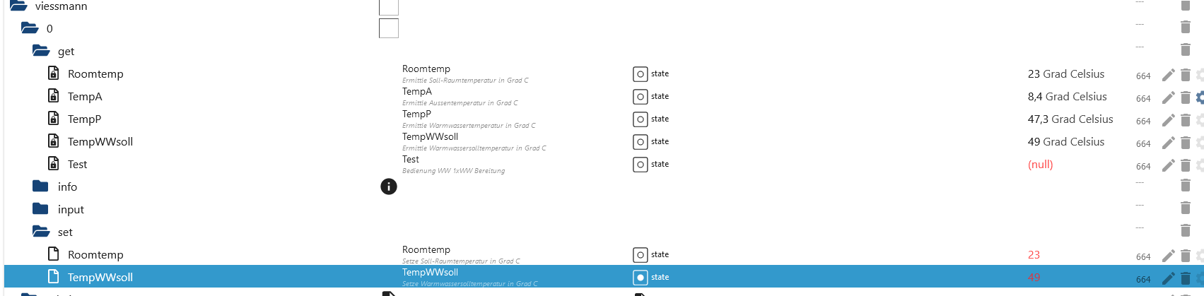

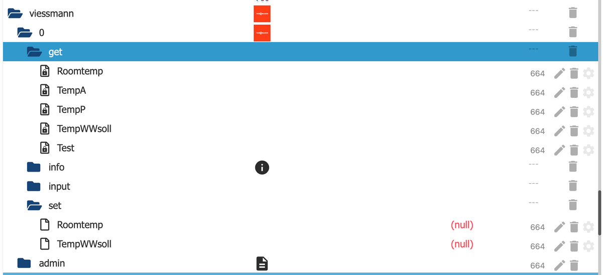

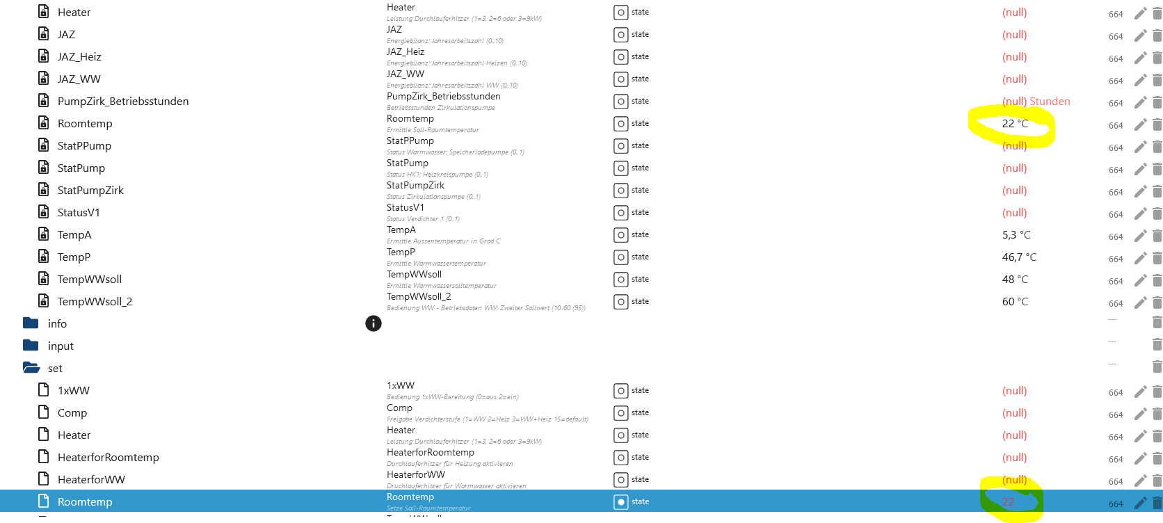

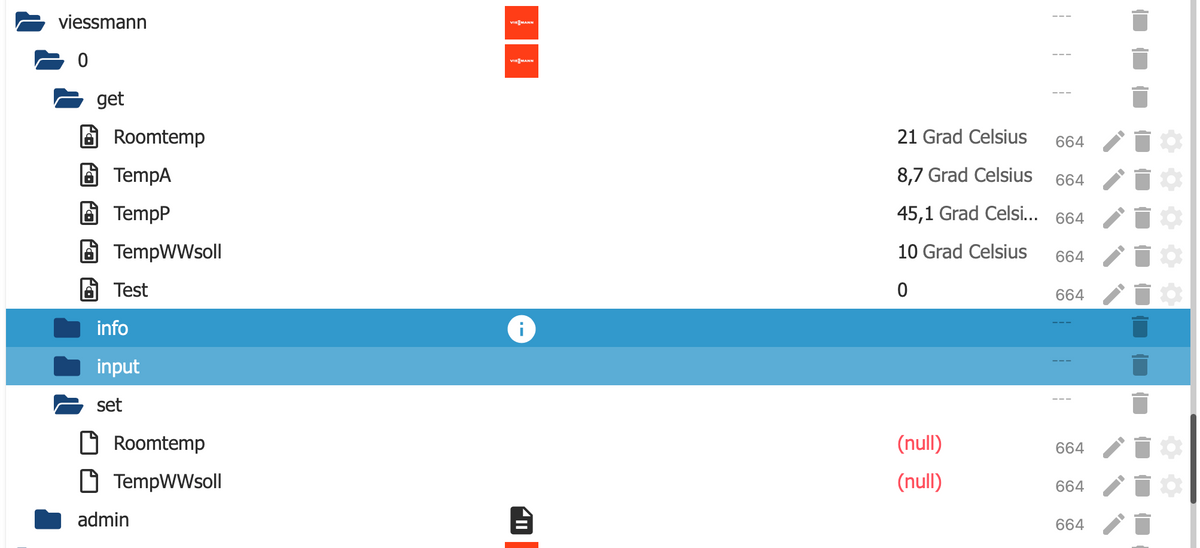

                        PS: Poste doch mal ein paar Bilder von deiner Objektstruktur aus ioBroker usw...
                          MartyBr @Issr4k last edited by MartyBr
                          @issr4k
                          So, ich habe die beiden Dateien unverändert importiert, den Raspi neu gestartet. Eine Abfrage über Telnet nach getTempA hat auch einen vernünftigen Wert geliefert.
                          Danach habe ich im ioBroker die Instanz gelöscht und neu erstellt. Die Werte und DPs kamen direkt. Mich wundert nur, dass meine Anlage auch auf "204B" reagiert. Bisher hatte ich immer "204D" gewählt, was auch vernünftige Werte liefert.
                          Die die Datenpunkte:
                          Hier sind nun die Werte eingelaufen:
                          Issr4k 1 Reply Last reply Reply Quote 0

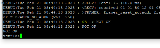

                            Edit: es gibt eine Software von Viessmann Vitosoft…
                            Da kann man bei verbundenem Optolink und der Software die Geräte ID herausfinden.
                            Hat vcontrol auf den Geräte-ID Abruf reagiert?
                            Bei mir hat es nicht geklappt, daher habe ich nach anderen Wegen gesucht und die Vitosoft hat geholfen…

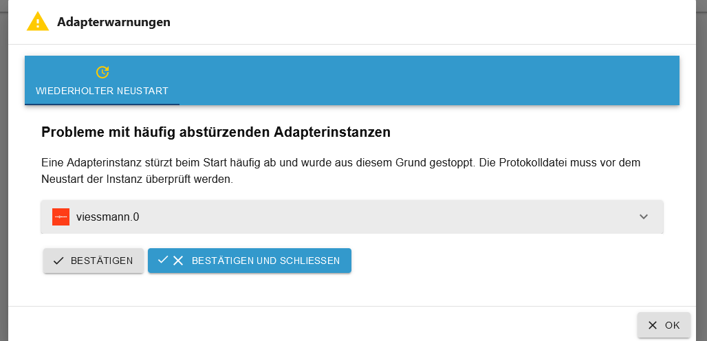

                                MartyBr @MartyBr last edited by
                                @blauholsten

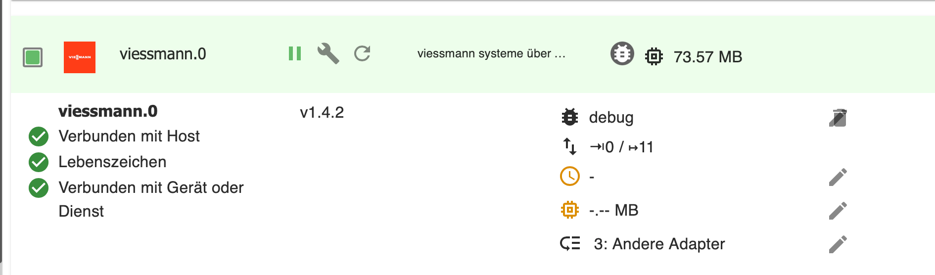

                                Ich habe nun den VControld und den Viessmann Adapter laufen. Es kommen auch Werte rein.
                                Das Protokoll wird aber durch solche Meldungen geflutet:
                                viessmann.0
                                Zeit
                                debug
                                Nachricht
                                viessmann.0
                                2023-02-17 15:40:33.072	info	State value to set for "viessmann.0.get.StatusSekP" has to be type "string" but received type "number"
                                viessmann.0
                                2023-02-17 15:40:27.815	info	State value to set for "viessmann.0.get.StatusQuellePri1" has to be type "string" but received type "number"
                                viessmann.0
                                2023-02-17 15:40:27.584	info	State value to set for "viessmann.0.get.StatusV1" has to be type "string" but received type "number"
                                viessmann.0
                                2023-02-17 15:35:33.073	info	State value to set for "viessmann.0.get.StatusSekP" has to be type "string" but received type "number"
                                viessmann.0
                                2023-02-17 15:35:27.817	info	State value to set for "viessmann.0.get.StatusQuellePri1" has to be type "string" but received type "number"
                                viessmann.0
                                2023-02-17 15:35:27.592	info	State value to set for "viessmann.0.get.StatusV1" has to be type "string" but received type "number"
                                viessmann.0
                                2023-02-17 15:35:27.244	info	State value to set for "viessmann.0.get.1xWW" has to be type "string" but received type "number"
                                viessmann.0
                                2023-02-17 15:35:26.629	info	State value to set for "viessmann.0.get.WWEinmal" has to be type "string" but received type "number"
                                viessmann.0
                                2023-02-17 15:35:25.991	info	State value to set for "viessmann.0.get.StatusVentilWW" has to be type "string" but received type "number"
                                viessmann.0
                                2023-02-17 15:35:25.928	info	State value to set for "viessmann.0.get.StatusPumpeZirk" has to be type "string" but received type "number"
                                viessmann.0
                                2023-02-17 15:35:25.755	info	State value to set for "viessmann.0.get.StatusPumpe" has to be type "string" but received type "number"
                                Ich fahre auf diesem System die Stable Repository. Der Viessmann Adapter hat der Version: 1.4.2 ist ist heute komplett neu aufgesetzt worden.
                                System:
                                Plattform: linux
                                Betriebssystem: linux
                                Architektur: x64
                                CPUs: 4
                                Geschwindigkeit: 2303 MHz
                                Modell: Common KVM processor
                                RAM: 9.4 GB
                                System-Betriebszeit: 7 T. 00:05:08
                                Node.js: v16.19.0
                                time: 1676644663280
                                timeOffset: -60
                                Adapter-Anzahl: 468
                                NPM: 8.19.3
                                Datenträgergröße: 27.2 GB
                                Freier Festplattenspeicher: 17.1 GB
                                Betriebszeit: 7 T. 00:05:04
                                Aktive Instanzen: 42
                                Pfad: /opt/iobroker/
                                aktiv:
                                Hast du eine Idee? Vielleicht eine neue Version ohne den Fehler?

                                            Edit:
                                            Log-Meldungen
                                            	2023-02-17 19:07:01.885	info	State value to set for "viessmann.0.get.StatusVentilWW" has to be type "string" but received type "number"
                                            viessmann.0
                                            2023-02-17 19:07:01.819	info	State value to set for "viessmann.0.get.StatusPumpeZirk" has to be type "string" but received type "number"
                                            viessmann.0
                                            2023-02-17 19:07:01.760	info	State value to set for "viessmann.0.get.StatusPumpe" has to be type "string" but received type "number"
                                            Wie kann ich den Type des Datenpunktes umstellen?
