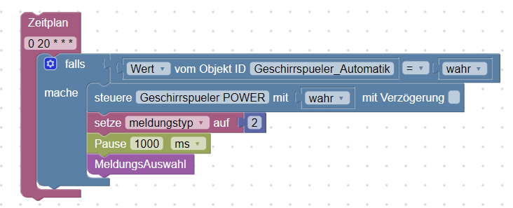

      Ich habe derzeit ein Script welches mit um 20 Uhr den Geschirrspüler einschaltet.
      Allerdings würde ich gerne statt der fixen Zeit um 20 Uhr, einen Datenpunkt, wo die Zeit, im Format hh:mm drinnen steht, verwenden
      Derzeit schaut mein Script so aus:
      Ist das möglich, wenn ja wie?

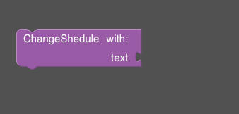

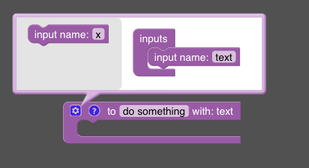

        @manfredh1 Zeitplan selber aus der Uhrzeit zusammenbauen mit diesem BausteinScreenshot 2023-01-10 at 11.29.14.png

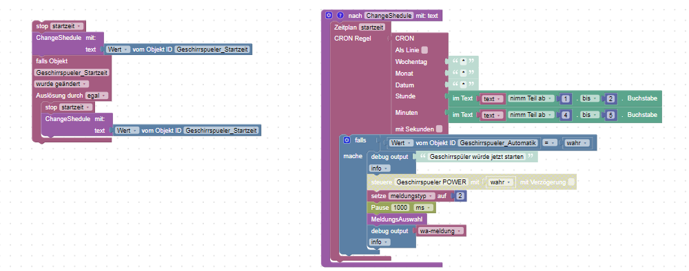

          Hab das jetzt so zusammengebaut:
          Wenn aber das Script neu gestartet wird, funktioniert der Zeitplan nicht, weil ja keine Änderung erfolgt. Wie kann ich das dann lösen ?

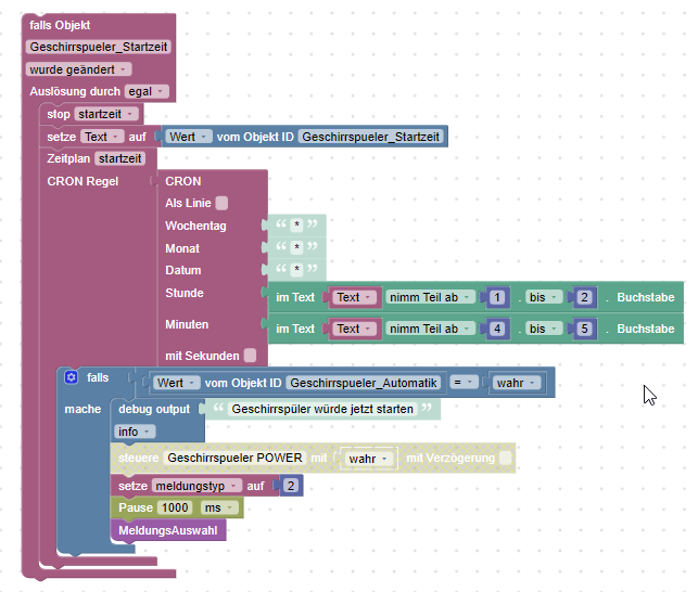

              ManfredHi @Asgothian last edited by ManfredHi
              @asgothian
              Irgendwie steh ich jetzt voll auf der Leitung.... 😞
              Meinst du so ?
              • Asgothian
                Asgothian Developer @ManfredHi last edited by
                @manfredh1 sagte in Zeitplan mit Datenpunkt:
                @asgothian
                Meinst du so ?
                Fast. Auf das 'Stop Zeitplan' am Anfang des Skriptes kannst du verzichten - der Zeitplan ist nur aktiv wenn das Skript schon läuft. Ansonsten war genau das gemeint.
