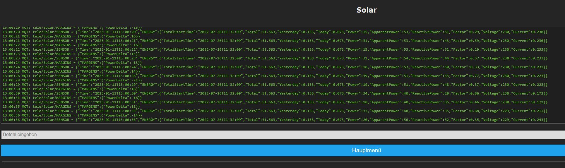

                picky @mading last edited by picky
                @mading Zum Dämpfen von Kartoffeln, für 2 Schweine 🙂
                Der geht halt dann auch automatisch nach 1,75 h aus, mit PulseTime 3600

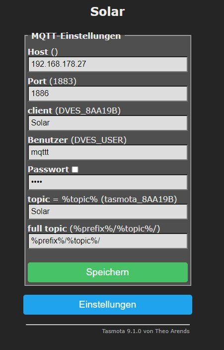

                      Tasmota unterstützt die Übergabe per MQTT, jetzt hast Du theoretisch 2 Möglichkeiten:
                      1. Du mietest Dir einen MQTT Server an(sind Preiswert) Deine Steckdosen senden an Deinen gemieteten MQTT-Server, der Iobroker holt sich die Daten von dort dann immer ab.
                      2. Du benutzt den internen MQTT Server vom Iobroker, gibst dann in der Steckdose die UrL von Deinem Raspi ein und den Port vom MQTT zB. deinedomainzuhause.de:1886. In Deinem Router musst du natürlich den Port freigeben.
                      Im IObroker benutzt du den Sonoff Adapter, der die Daten dann verarbeitet.

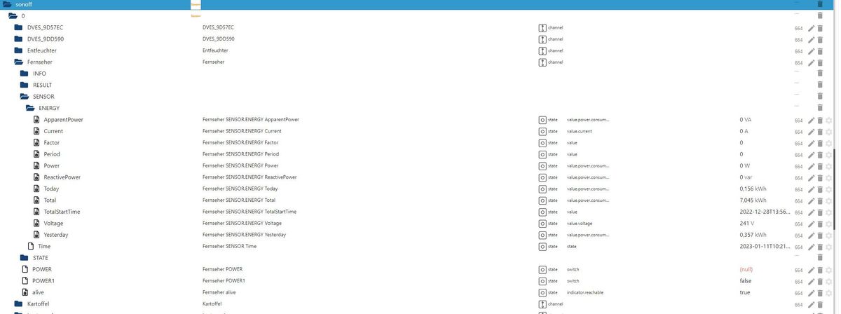

                                    Ich hatte übrigens von den vorgeflashten 4er Packs drei bestellen müssen, bis ich mal vier funktionierende hatte. Lag ggf. auch daran, dass ich mich beim Upgrade von dem "minimal Upgrade" hab irritieren lassen.
                                    Ich hab 4-5 aktiv am Laufen (sh. Screenshot) und hab mir noch vier zur Sicherheit gesichert 🙂

                                      für die nous a1t würde ich den sonoff empfehlen: https://github.com/ioBroker/ioBroker.sonoff
                                      in der mqtt tasmote config der Steckdose gibst du die IP Adresse des iobrokers und den Port an, der im sonoff adapter definiert ist. ich habe noch im sonoff adapter ein user und pass angegeben. damit die schaltsteck über mqtt/ wlan/ in der admin UI durchgehend gleich benannt ist, musst du den gleichen namen in :
                                      • mqtt
                                      • wlan
                                      • configure other
                                        angeben

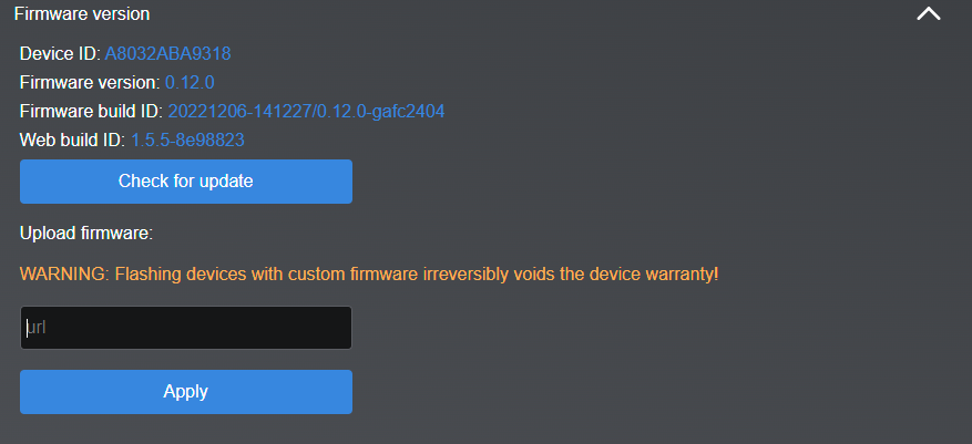

                                          Also das flashen der Shellys ist denkbar einfach. Das geht OTA. Man gibt eine URL in den browser ein und fertig. Da würde ich gar nicht erst auf die Idee kommen, da geflashte zu bestellen.
                                          Url z.B.
                                          http://192.168.10.213/ota?url=http://dl.dasker.eu/firmware/mg2tasmota-ShellyPlugS.zip
                                          Edit:
                                          Bei den Plus Varianten kann man scheinbar sogar die URL für die Firmware im UI eingeben
