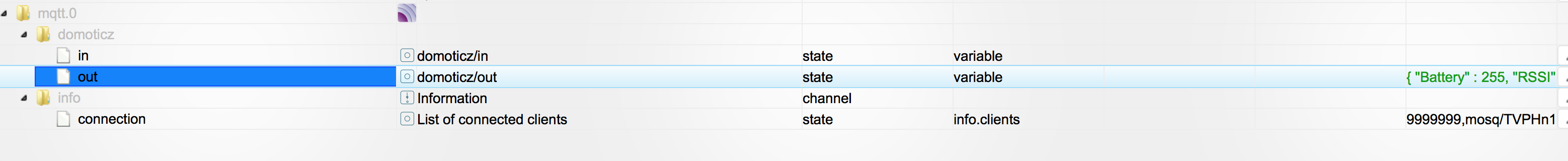

      2742_2017.05.21-22.01.55.png Hallo liebe Gemeinde,
      gestartet vor einem Jhr mit Domoticz, hat sich hier inzwischen ein tolles Sammelsurium an ESP's, 433MHz, z-Wave und diversen spezialteilen mit http-Interface angesammelt.
      Das klappt auch alles ganz gut, möchte aber jetzt, nachdem ich bei einem Freund ioBorker sah, auf diesen softmigrieren. Soweit der Wunsch…..
      Ich habe mir also das mqtt-Servermodul auf den iobroker gezogen und domoticz sendet nun seine Stati dahin.
      ch kann auch gut verfolgen wie alle messages ankommen , hier im Bild mit Domoticz out.
      iobroker legt dafür aber keine Devices an, da mache doch garantiert ich was total falsch, kann mir bitte jemand einen Tip geben?

        So einfach geht das nicht, MQTT ist nur ein reader/message broker.
        Ich habe für domoticz ein script geschrieben in kombination von MQTT & Javascript, das kann ich demnäst posten um weiter zu helfen.
        Mein script erstellt die werten en schiest änderungen der werte per URL (domoticz API) zurück nach domoticz.
