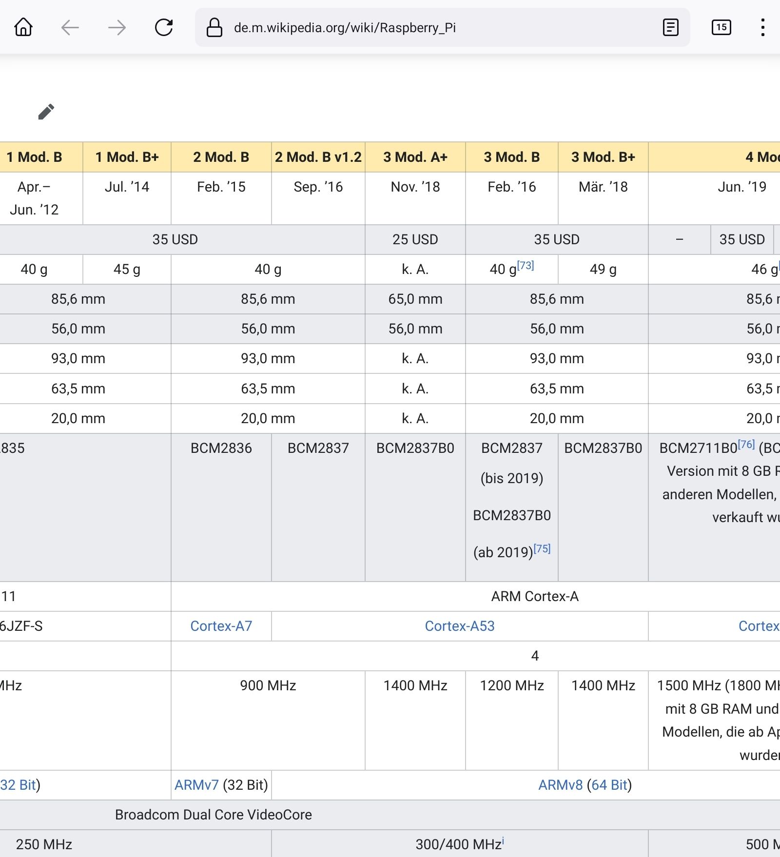

                Thomas Braun Most Active @Homoran last edited by Thomas Braun
                War der pi2 nicht noch mit armv6?
                Wie dem auch sei... Ich würde es manuell machen.
                  Homoran Global Moderator Administrators @Thomas Braun last edited by Homoran
                  @thomas-braun sagte in iobroker auf raspi 2 ? geht nicht:
                  nöö
                  In der zweiten Generation kommt ein SoC mit der Bezeichnung BCM2836 zum Einsatz. Der dort in einer Quadcore-Konfiguration eingesetzte Arm Cortex-A7 mit 900 MHz Taktfrequenz nutzt den Armv7-Befehlssatz und erreicht eine Gesamtrechenleistung von 6.840 DMIPS.[106] Dazu ist der Prozessor um Faktor 3 energieeffizienter als sein Vorgänger.[106]
                  [Wikipedia]
                    hat er doch...
                    Das einzige was sein jann und @mulda nicht erwähnt hat ist die Bittigkeit
                    der erste 2B kann nur 32 Bit
                    ach du ...

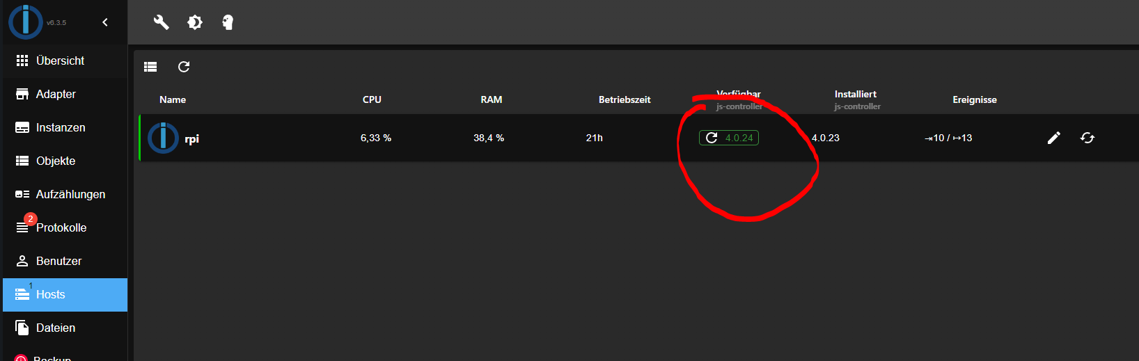

                                  mulda @Thomas Braun last edited by
                                  @thomas-braun Auch das hat Funktioniert .. Danke
                                  was ich jetzt aber sehe ist dass hier etwas zerschossen ist.. kann man nicht sehen was man sehen sollte
                                  vll. finde ich ja noch was.. aber bis jetzt alles schick.

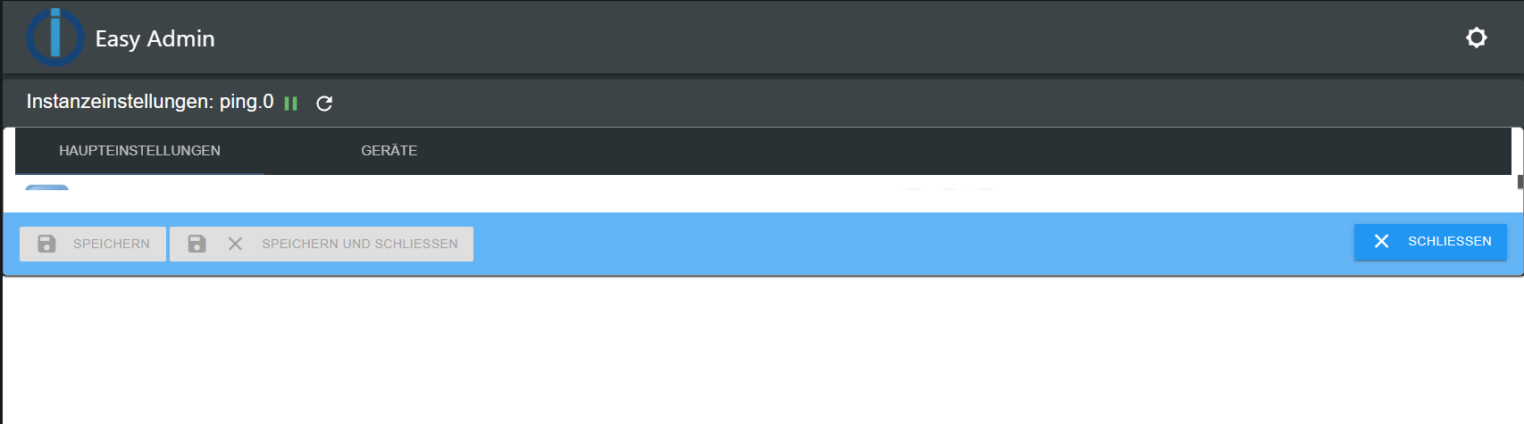

                                    Homoran Global Moderator Administrators @mulda last edited by Homoran
                                    @mulda sagte in iobroker auf raspi 2 ? geht nicht:
                                    nöö! du hast auf easy admin umgestellt.
                                    klick das logo an und dann bist du wieder in der klassischen Ansicht

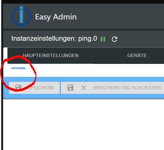

                                      mulda @Homoran last edited by mulda
                                      @homoran Ja das ist bekannt.. für mich schaut es so aus als ob da was verdeckt ist ...
                                      und wo kann ich aber die ips sehen.. die in den optionen gepingt werden sollen.. ?
                                        @mulda ist der Adapter easy admin fähig/freigegeben?

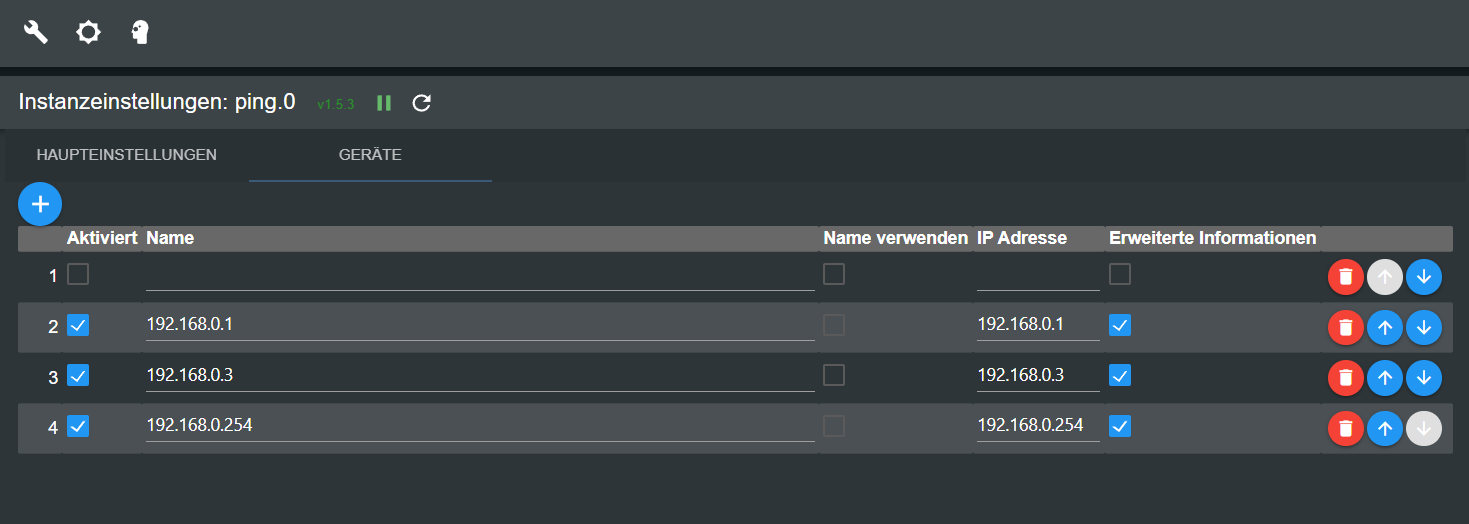

                                          @homoran so schaut das aus.. wenn du das sehen willst
