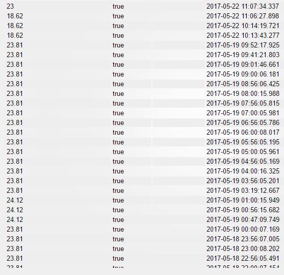

      Ich nutze einen Fibaro Tür-/Fenstersensor für die Messung der Außentemperatur und einen für die Innentemperatur. Leider werden nur nicht nachvollziehbare Temperatursprünge angezeigt, so zum Beispiel die letzte Temperatur in der Nacht und morgens um 10 Uhr eine Änderung. Somit ist die Anzeige recht sinnlos, da selten ein aktueller Wert angezeigt wird.

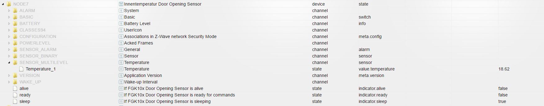

          Meiner Meinung nach werden die Knoten richtig angezeigt:
          Und so sieht die Temperatur - History eines Messfühlers aus: 1882_temperatur.jpg

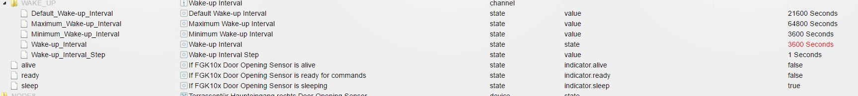

                  Die Werte stehen fest bei einer Temperatur und nach Stunden kommt dann eine Messung und die entsprechende Änderung. Allerdings gibt es ja zwischendurch einen Temperaturverlauf (nachts kühler morgens ansteigend). Es sieht eher so aus, als wenn zufällig ein neuer Wert ausgelesen wird und nicht regelmäßig. 1882_config.jpg
                  Der Sensor ist batteriebetrieben.
                    temperatur intervall steht auf 300 ms
                    aber
                    da bits noch ein Wert für wakeup wenn der Sensor Batteriebetrieben wird..
                    dasmit die Batterie nicht so stark bensprucht wird.sendet dieser einmal alle x ms die Daten
                      Matten last edited by
                      das ist richtig, den hatte ich zwischenzeitlich mal auf 3600 s gesetzt, hat aber nichts geändert.

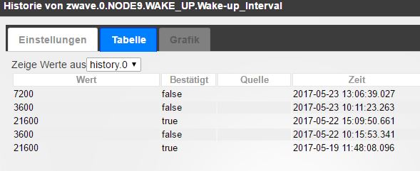

                        setzt mal ein protokoll (history) auf den sllep point.. dann siehst du wann der sensor aufwacht, vielleicht werden nur dann auch die Werte übertragen
                        • AlCalzone
                          Schau mal in deiner Anleitung, ob ein "Interval of Temperature reports" von 0 sek nicht "AUS" bedeutet. Dann würde der Sensor vermutlich nur neue Werte senden, wenn der Threshold (ebenfalls konfigurierbar, schau mal was die 10 bedeutet) überschritten wird.
                            @artek Danke, hab ich jetzt mal eingerichtet. Ich habe außerdem festgestellt, dass meine Änderungen im wake-up Intervall nicht sicher übertragen und somit geändert werden.

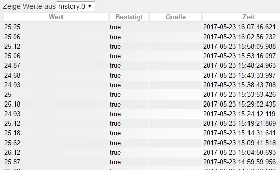

                                  Der erste Sensor hat die Daten übernommen und jetzt sieht es alles schon ein wenig realistischer aus. Das ist derzeit die Testeinstellung, für ein batteriefreundliches Layout sorge ich dann später wenn es sich weiter so positiv entwickelt:
