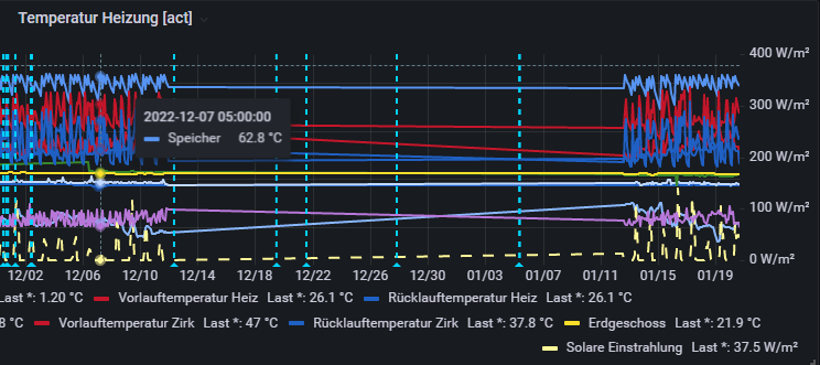

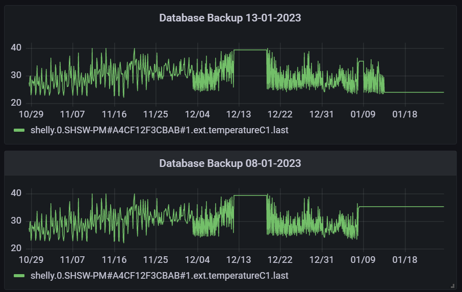

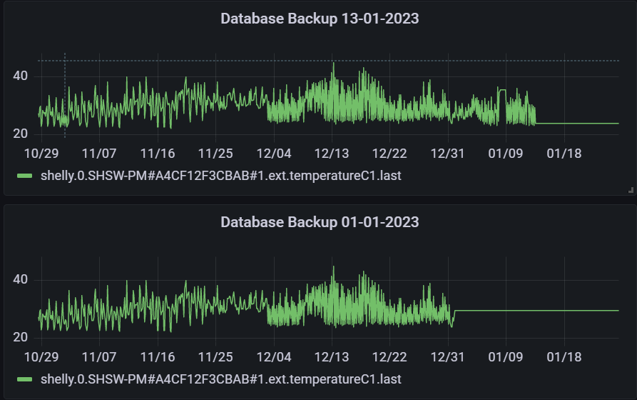

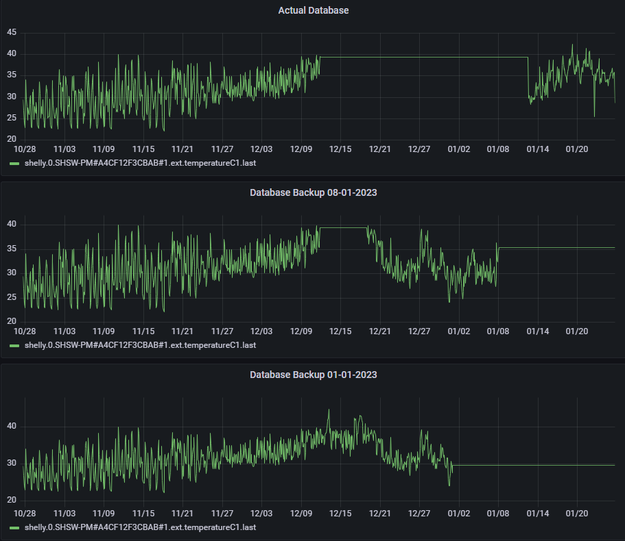

      @naturfreund da es sich wieder um die selbe Uhrzeit handelt, muss da ja irgend etwas laufen was dieses Problem verursacht

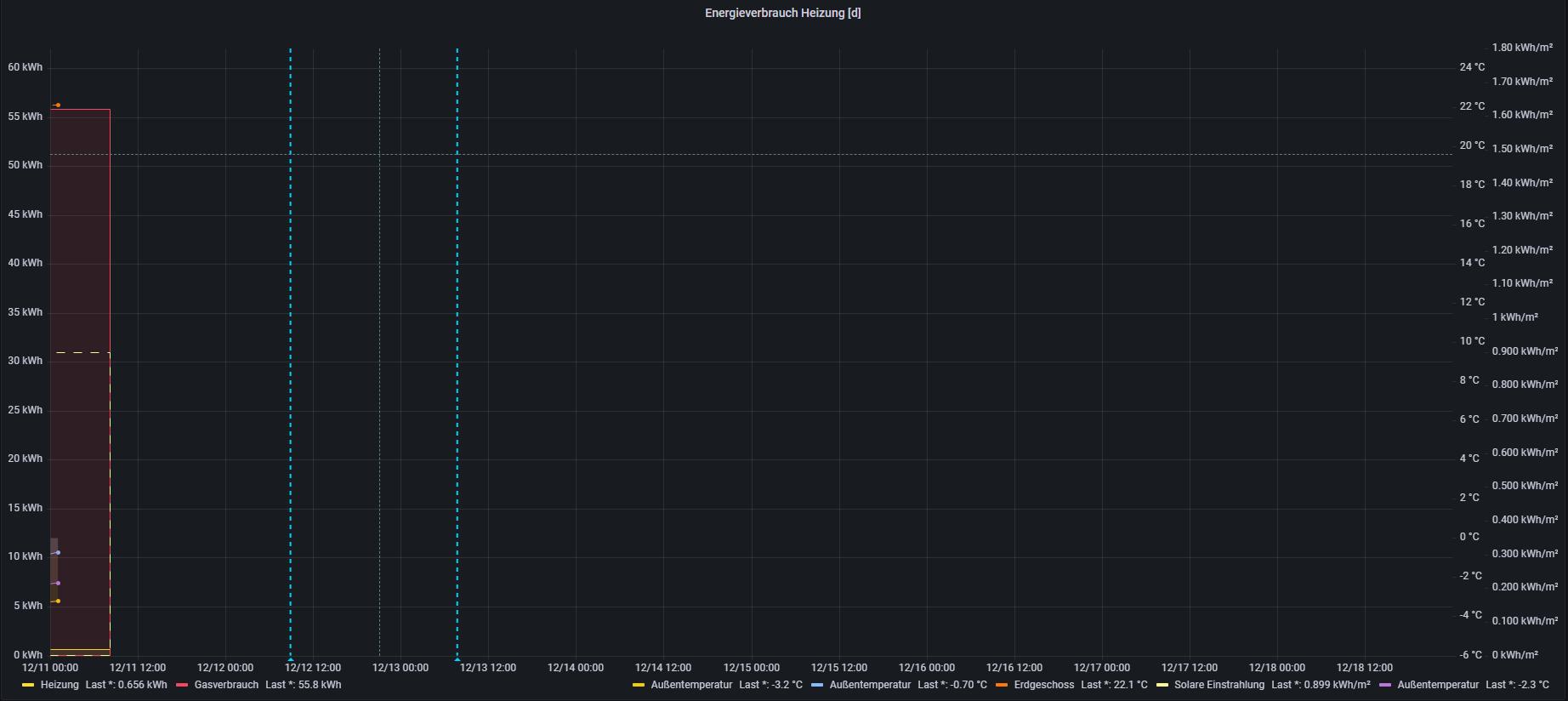

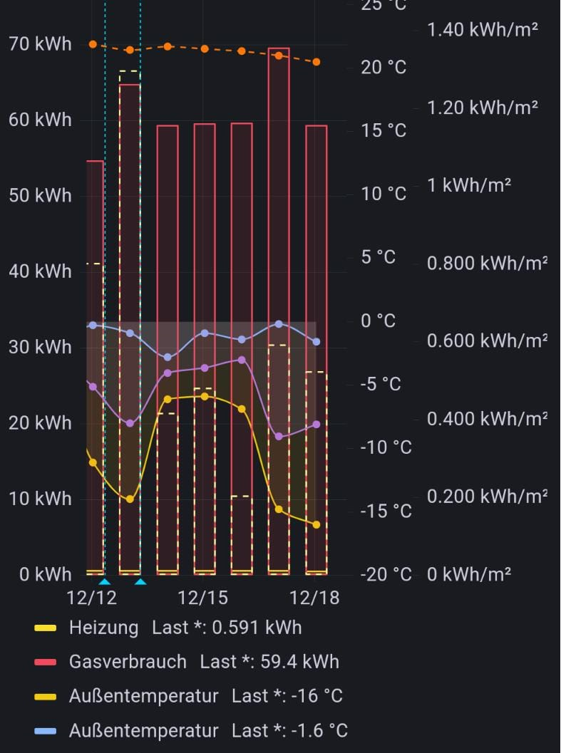

      @naturfreund sagte in InfluxDB - Daten weg / Wiederherstellung:
      Ich verliere weiterhin Daten
      kann man an deinem screen aber nicht erkennen, da ist das Zeitfenster zu groß, da sieht man nur das Daten für ein halbes Monat fehlen

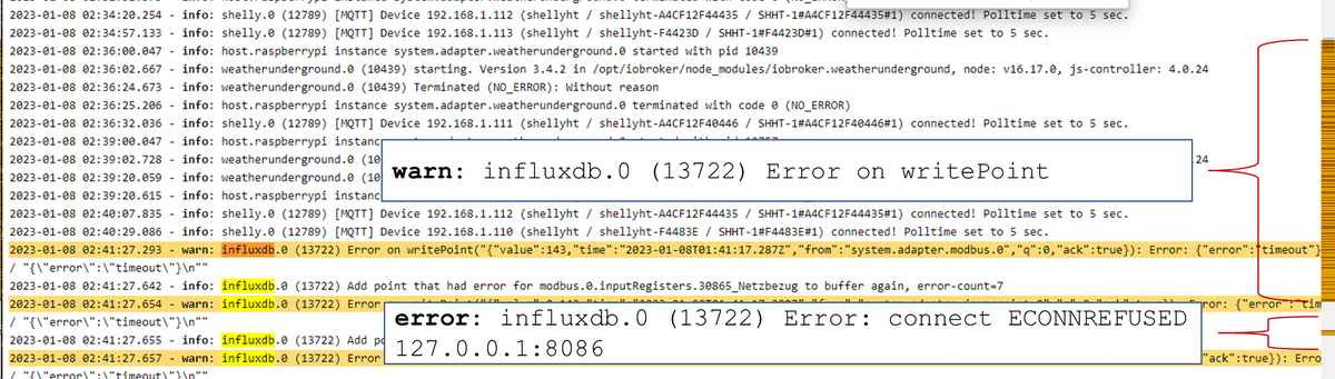

        2023-01-15 13:05:33.657 - error: influxdb.0 (19727) Error: connect ECONNREFUSED 127.0.0.1:8086
        Trage in der Instanz die IP von Influx fest ein ( kein localhost ) , eventuell hast du ein Netzwerkproblem !?
        oder hast du das schon getestet !?

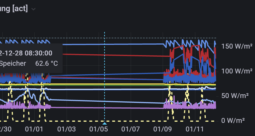

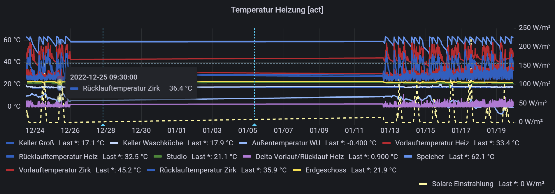

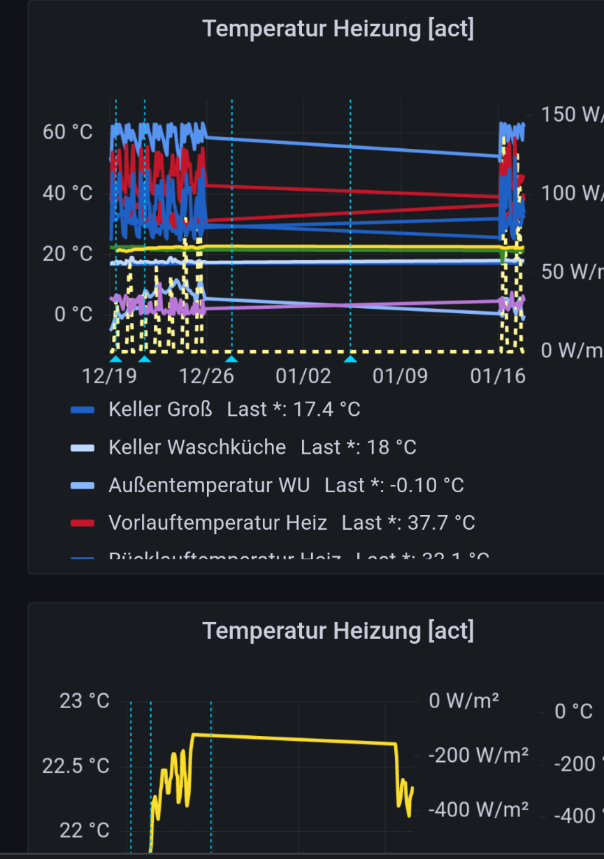

          @crunchip said in InfluxDB - Daten weg / Wiederherstellung:
          Vorher (siehe screenshot oben) waren die Daten bis einschließlich 09.01. weg, jetzt fehlen die Daten bis einschließlich 15.01..

            Naturfreund @Glasfaser last edited by Naturfreund
            @glasfaser said in InfluxDB - Daten weg / Wiederherstellung:
            Ich Update gerade das System auf den neusten Stand. Danach lasse ich einen iobroker fix laufen. Schaden kann es nicht. Die IP werde ich fest vergeben, hoffe das bringt evlt. Besserung.
            Bisher habe ich nur Problembeschreibungen mit dem selben Problem in Verbindung mit Docker/Node Red gelesen. Nutze ich beides nicht. Allerdings war die Ursache immer die Host IP.

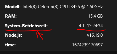

                    @naturfreund lässt du den Pi in der Nacht neu starten?
                    • N
                      @glasfaser
                      • Kann ich das irgendwie in einem Log nachsehen?
                      • Wie kann ich herausfinden ob ich Port Probleme habe?
                      • Auf dem Raspi läuft ioBroker, Grafana und Influx. Mehr hab ich da nicht.
                      @crunchip
                      Nope, der läuft durch. Kein Neustart.

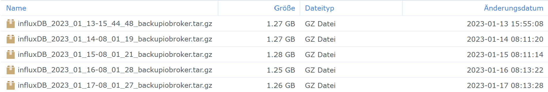

                          Nichts auffälliges zu finden. Schon gar nichts, was mit der Uhrzeit zusammen fällt.
                          Ich habe so einen Verdacht, dass wenn die Datenbank eine Größe von >= 1,3 GB erreicht, es zu dem Problem kommt. We will see...

                                @naturfreund
                                Wenn du mal Zeit hast ... starte deine Kiste neu und dann das Log hier rein posten !
                                N Glasfaser 2 Replies Last reply Reply Quote 0
                                  cifs_mount failed

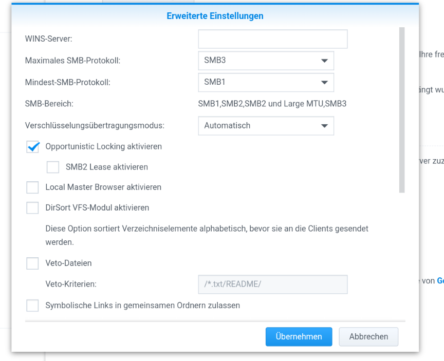

                                  das ist das einzige was jetzt aktuell zu sehen ist , wie oft machst du ein Backup ...
                                  Edit :
                                  deine Backupeinstellungen würde ich auch mal überprüfen ... unabhängig davon:
                                  secure SMB1 dialect to access old servers which do not support SMB3

                                      Ich hab das NAS neu eingebunden. Hatte ich bisher nicht. Den User den ich im NAS abgelegt hatte, der hatte nicht die nötigen Rechte.
                                      Die Meldung mit der SMB Version hab ich auch schon gesehen. Meine NAS unterstützt bis SMB 3 alles und so hab ich es auch konfiguriert:
                                      Im Synology Adapter kann ich nichts weiter zum SMB Dienst einstellen.
                                      Backup läuft täglich um 8:00 Uhr.
                                      Du hattest recht, im Backitup war noch SMB 1.0 eingetragen.

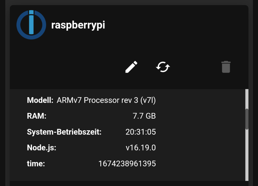

                                        top - 22:22:10 up 222 days,  9:05,  1 user,  load average: 0,37, 0,58, 0,60
                                        Tasks: 139 total,   4 running, 135 sleeping,   0 stopped,   0 zombie
                                        %Cpu(s): 16,0 us,  2,2 sy,  0,0 ni, 81,4 id,  0,0 wa,  0,0 hi,  0,4 si,  0,0 st
                                        MiB Mem :   7875,9 total,   2868,3 free,   1567,3 used,   3440,3 buff/cache
                                        MiB Swap:    100,0 total,    100,0 free,      0,0 used.   6258,6 avail Mem
                                        crunchip Glasfaser 2 Replies Last reply Reply Quote 0
                                            up 222 days
                                            ... Uih ....... 😵
                                            @glasfaser sagte in InfluxDB - Daten weg / Wiederherstellung:
                                            @naturfreund
                                            ebenfalls schonmal erwähnt ....
