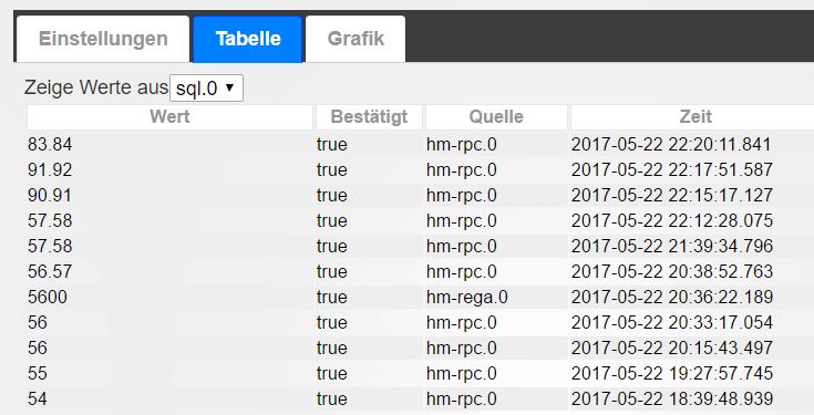

                    Ist erledigt. Werte sind weiterhin mit Nachkomma. Beim Restart des hmrega kommt jetzt allerdings der Wert in 0,xx nicht mehr in xx00.
                    Hier ein History Auszug:
                    MfG,
                    André

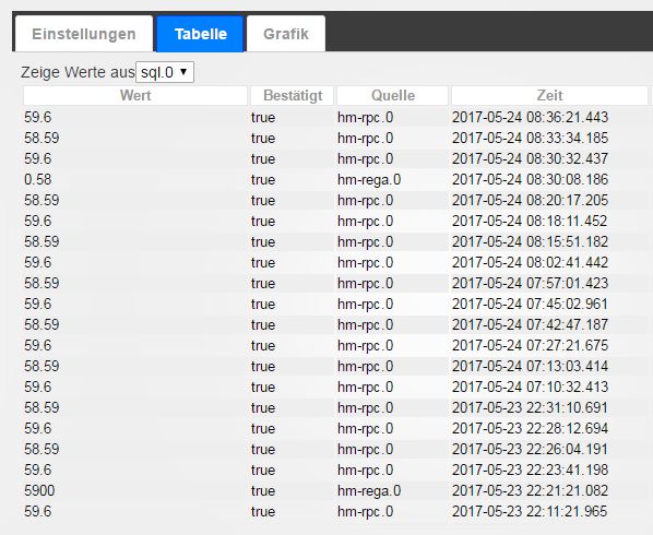

                                        Bei mir kommt der Fehler wohl auch vom rega-Adapter.
                                        Test:
                                        Alle rega und rpc Instanzen angehalten, rega wird gestartet: Humidity-Werte = 0,XX%.
                                        Dann rpc gestartet, nichts. nach einiger zeit werden die werte dann nach und nach aktualisiert und stehen dann wieder auf xx,yy%.
                                        Das mit den Rolladen kann ich ebenfalls bestätigen. Auch hier nach dem rega-Start falsche Werte (statt 100% nur 1%).
                                        REGA Downgrade auf 1.4.4 >> Alle Werte OK!

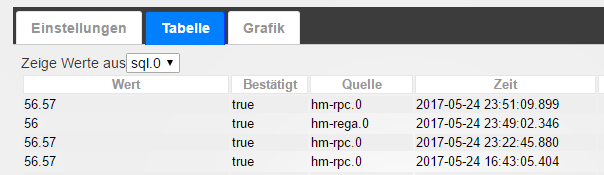

                                            Kommando zurück! Auch mit rega 1.4.4 und neustem rpc bekomme ich Werte mit Nachkommastellen. Der Wert, der beim initialisieren des rega Adapter kommt ist korrekt. Wenn sich dann allerdings (nach einiger Zeit) die Werte über den rpc aktualisieren kommen die Nachkommastellen wieder…
                                            MfG,
