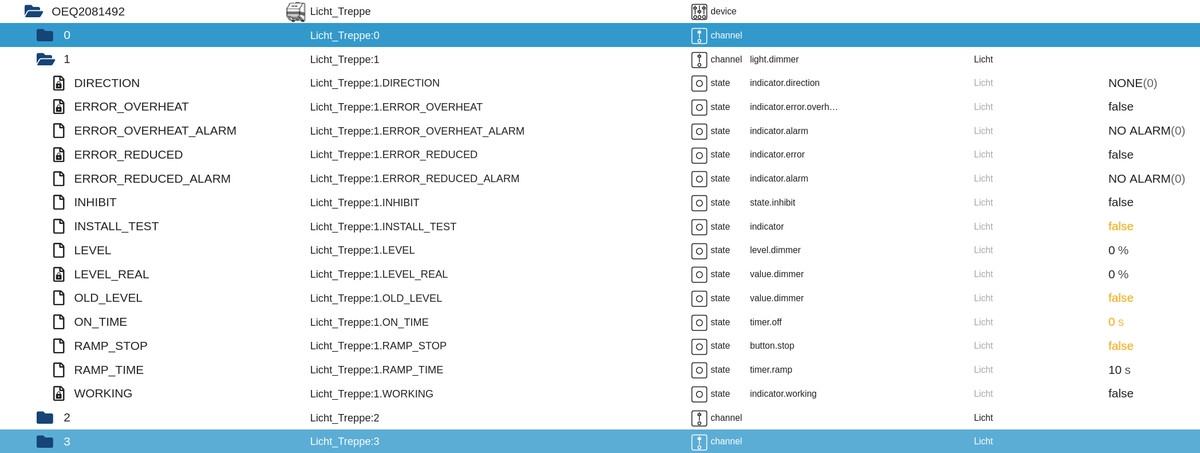

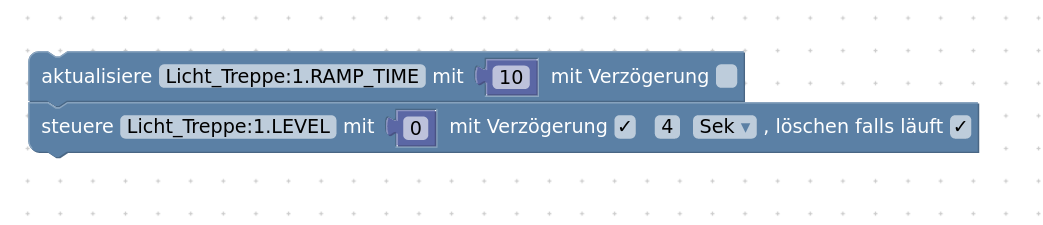

      Ist eigentlich kein richtiges Blockly-Thema, aber ich möchte meine Homematic-Dimmer - wie früher unter FHEM - langsam hoch- und runterdimmen lassen.
      Dazu verwende ich den Kanal 1: RAMP_TIME und setze den Wert auf 10 (Sekunden), anschließend den Wert "LEVEL" auf 100 (Prozent). Der Dimmer fährt aber immer in der Defaultgeschwindigkeit hoch (0,5 s).
      Wie macht man es richtig? Habe leider keine Infos dazu gefunden.
      Vielen Dank für einen Gedankenanstoß!
      Das Objekt:
      Blockly-Ausschnitt:

        Kaum formuliert man sein Problem, hat man es auch schon gelöst!
        Anfängerfehler:
        Es muss natürlich "STEUERE" sein - und nicht "AKTUALISIERE".
        Sorry für die Störung!
