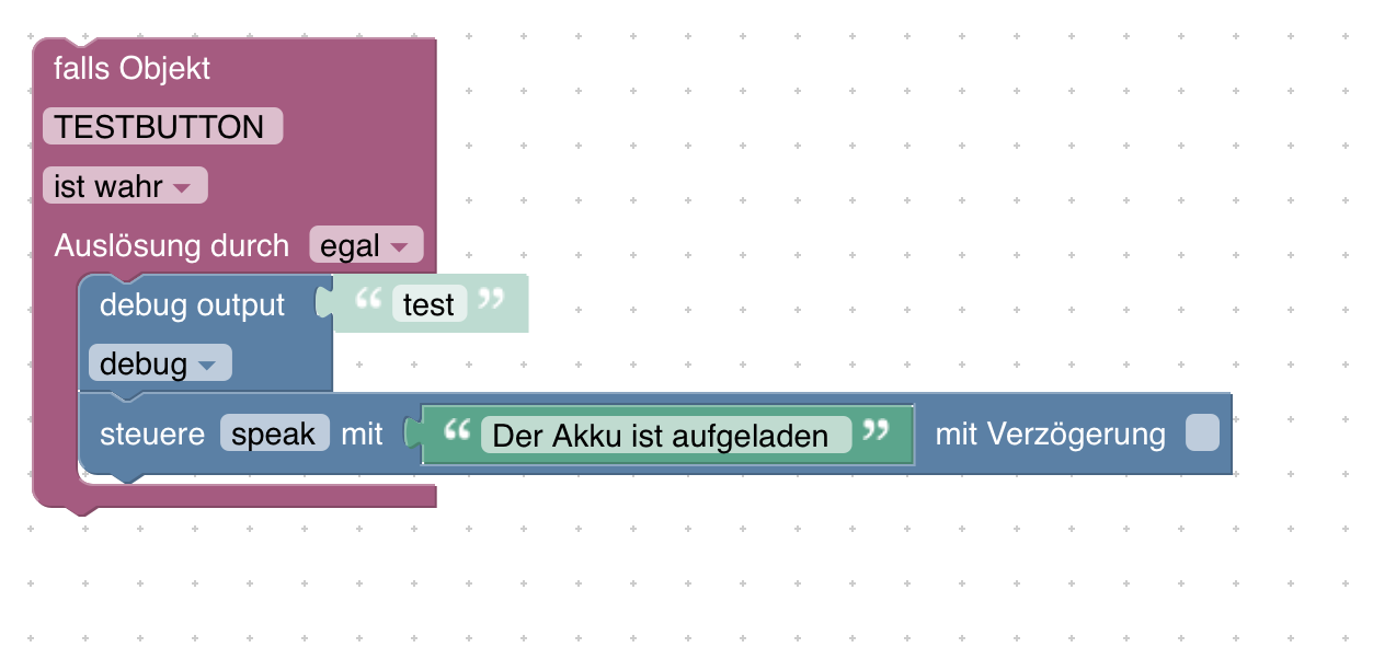

      ich versuche seit ner Stunde dass das einfache Blockly geht. Hab es mit beiden Triggern schon versucht. JS neugestartet.
      Mit Bedingung wahr oder geändert oder aktualisiert.
      Wenn ich in den DP vom Echo Speak direkt reinschreibe macht er auch die Ausgabe, aber scheinbar wird der Trigger nicht ausgelöst.
      So sieht es gerade aus.

      DJMarc75 crunchip paul53 3 Replies Last reply Reply Quote 0

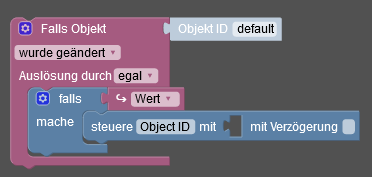

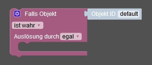

        @olli_m nimm mal den Block:
        Olli_M 1 Reply Last reply Reply Quote 0

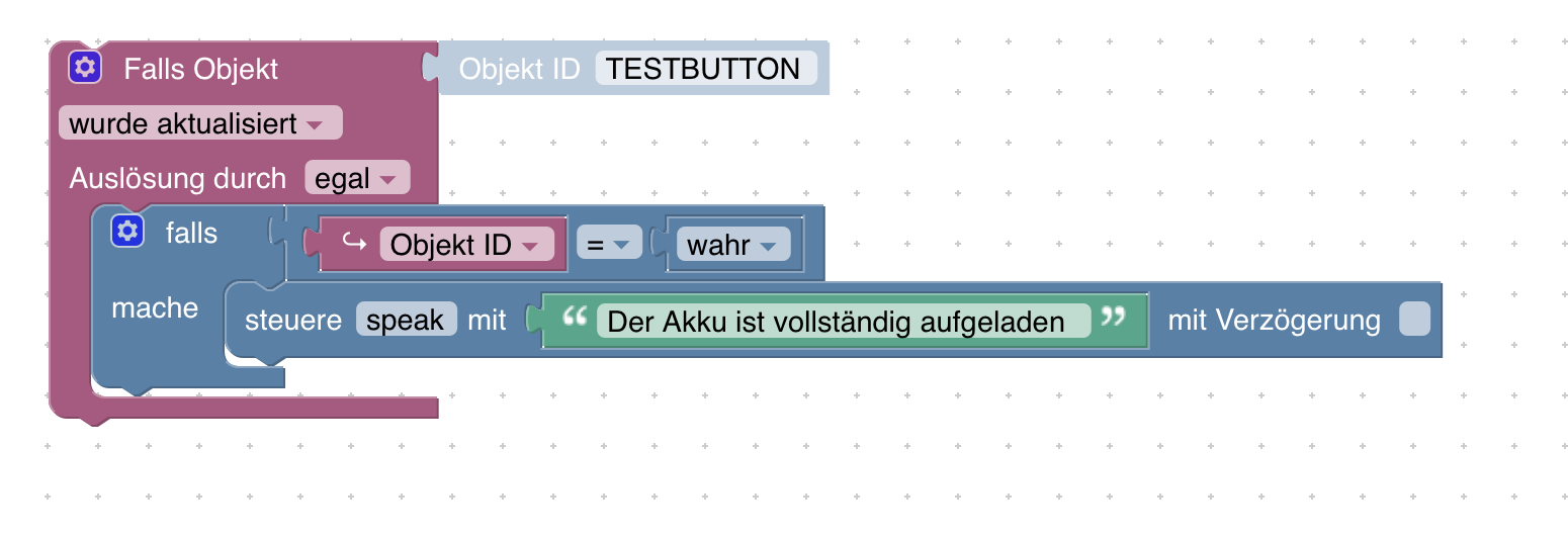

            @crunchip
            er kann doch wahr oder false sein?
            so gehts zumindest auch nicht
            DJMarc75 G crunchip 3 Replies Last reply Reply Quote 0

              • DJMarc75
                DJMarc75 @Olli_M last edited by

                      @olli_m sagte in Einfaches Blockly geht nicht / Ausgabe Echo:
                      @crunchip
                      Das muss auch "WERT" sein und nicht ObjektID!
                      Ich würde auf "wurde geändert" horchen

                        crunchip Forum Testing Most Active @Olli_M last edited by crunchip
                        in der normalen Ansicht, siehst du keinen Wert, ist ja ein "button", somit ist er erstmal true
                        @guergen sagte in Einfaches Blockly geht nicht / Ausgabe Echo:
                        bringt ja nichts, der Wert ändert sich doch nicht
                        siehe hier, hab gedrückt
                        Objekt ID anklicken und WERT auswählen

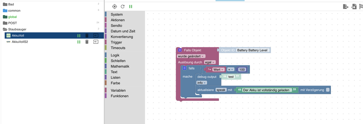

                              Also nochmal von Vorne gleich mit allen genauen Infos und dem richtigen Gerät 🙂
                              war ne blöde Idee von mir dass so anzugehen.... lol

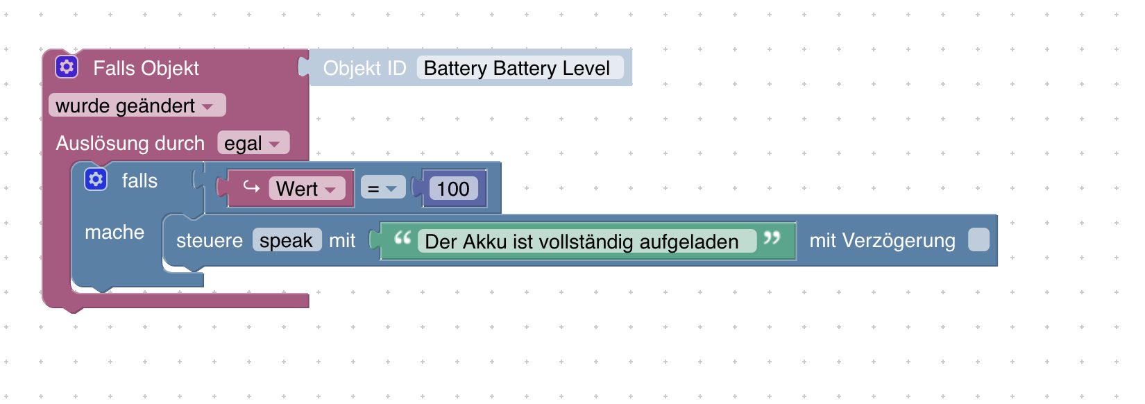

                              • Olli_M
                                Olli_M @Olli_M last edited by
                                @olli_m

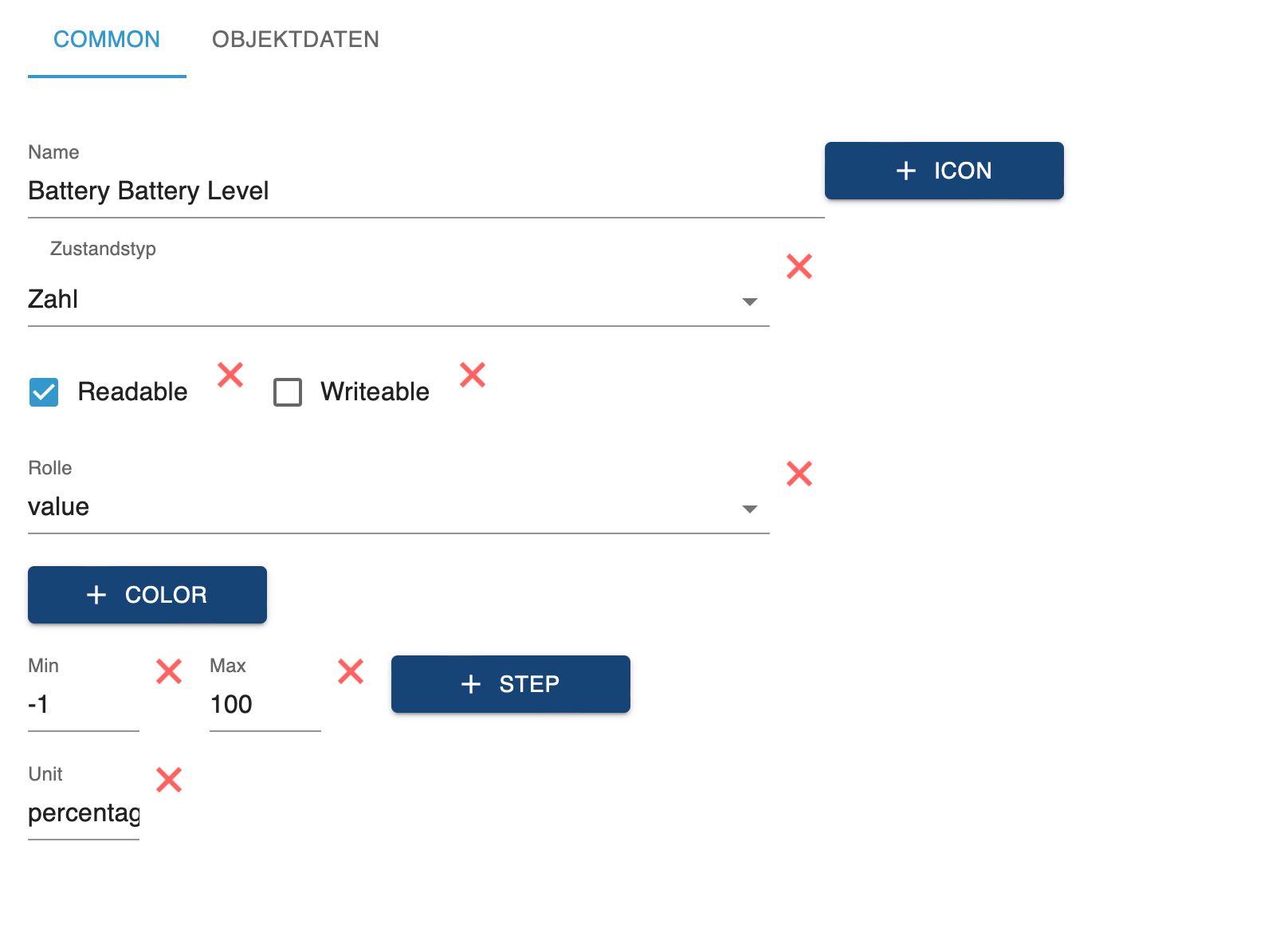

                                Also sieht so aus:
                                Entschuldigt bitte...
                                • crunchip
                                  @olli_m so nebenbei, ist min -1 beabsichtigt?
                                  • Olli_M
                                    Olli_M @crunchip last edited by
                                    @crunchip
                                    Der Adapter ist noch in der Entwicklung wahrscheinlich deshalb aber ich sollte doch dennoch blockly damit machen können dass wenn 100 percentage da steht dass der Echo mir eine Sprachausgabe gibt oder ? Daran wird’s hoffentlich nicht liegen oder an dem -1?
                                    • crunchip
                                      ja
                                      • Olli_M
                                        @crunchip
                                        Geht nur nicht mit dem blockly 😕

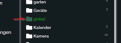

                                          paul53 @Olli_M last edited by
                                          @olli_m sagte: scheinbar wird der Trigger nicht ausgelöst.
                                          Das Blockly ist hoffentlich nicht unter der Gruppe "global" erstellt und aktiv?
                                          • Olli_M
                                            Olli_M @paul53 last edited by
                                            Hi Paul, hab das Blockly nur als admin erstellt. Unter "global" ist bei mir nichts drin.

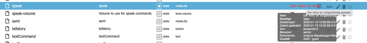

                                            Heute nacht hat der den Trigger mal ausgeführt zumindest hat er in den DP vom Echo Device etwas reingeschrieben.
                                            Heut früh allerdings hat er wieder keinen Trigger ausgeführt.
                                            Hatte auch schon alles gelöscht an Ordner/Blockly und neu aufgesetzt. Leider ohne Erfolg.
                                            Da ist doch irgendwo der Wurm drin 🙂
