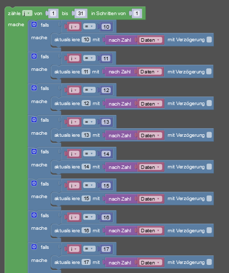

      ich möchte gerne ein Blockly möglichst effizient und kompakt gestalten.
      Dazu verwende ich eine Schleife und möchte für jeden Durchlauf einen anderen DP beschreiben. So umgesetzt kommt mir das "nicht optimal vor"
      Geht das besser?: .... i=j und das Ganze so "zusammenkopiert, damit die Frage verständlich wird.
      paul53 Codierknecht 2 Replies Last reply Reply Quote 0

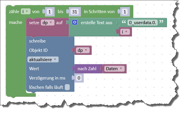

        paul53 @Dieter_P last edited by
        @dieter_p
        An den Block "schreibe" kann man eine aus Text zusammengesetzte ID übergeben.

          So wie @paul53 schreibt:

            Aber bitte nicht mit "setze i"!

                Codierknecht Developer Most Active @paul53 last edited by
                @paul53 Uuuups - copy & paste Fehler. Ist oben korrigiert. Danke!
