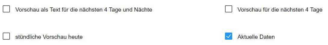

                paul53 @Ben1983 last edited by paul53
                @ben1983
                Bei mir kommen die Daten alle 10 Minuten unter "forecast.current" rein. Andere Einstellungen?
                Ben1983 1 Reply Last reply Reply Quote 0

                    @paul53 Ja bei mir auch, aber der state steht nur im period drin.

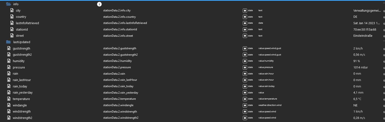

                            @ben1983 sagte in Aktuelle Wetterlage abfragen:
                            was steht denn bei Netatmo drin?
                            Moin,
                            Netatmo-Crawler greift quasi in Echtzeit (cronstandard 5 min) auf "private freigegebene" Netatmostationen zu.
                            d.h. wenn die jeweilige Station "ordentlich" positioniert und nicht zu weit weg (in meinem Fall 4 welche max. 1 km entfernt) ist dann werden folgende Werte zuverlässig angezeigt:
                            Dieses Beispiel ist eine "große" Netatmoanlage. Standard bei kleinen Anlagen sind Temp, Humidity & Pressure.
