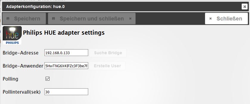

      Ich habe die Hue Bridge wie beschrieben (ohne Online-Konto) mit Hilfe der Android-App installiert, eine Lampe angemeldet und ein Raum eingerichtet.
      Außerdem habe ich über das „API debug tool“ einen Unser angelegt.
      https://developers.meethue.com/document … ng-started
      Anschließend habe ich den Hue-Adapter in ioBroker installiert (Version 0.6.3) und die IP der Bridge, sowie den User eingetragen.
      Soweit hat alles funktioniert und unter Adapter und der hue.0-Instanz wird mein Raum und meine Lampe auch mit korrekten Werten angezeigt.

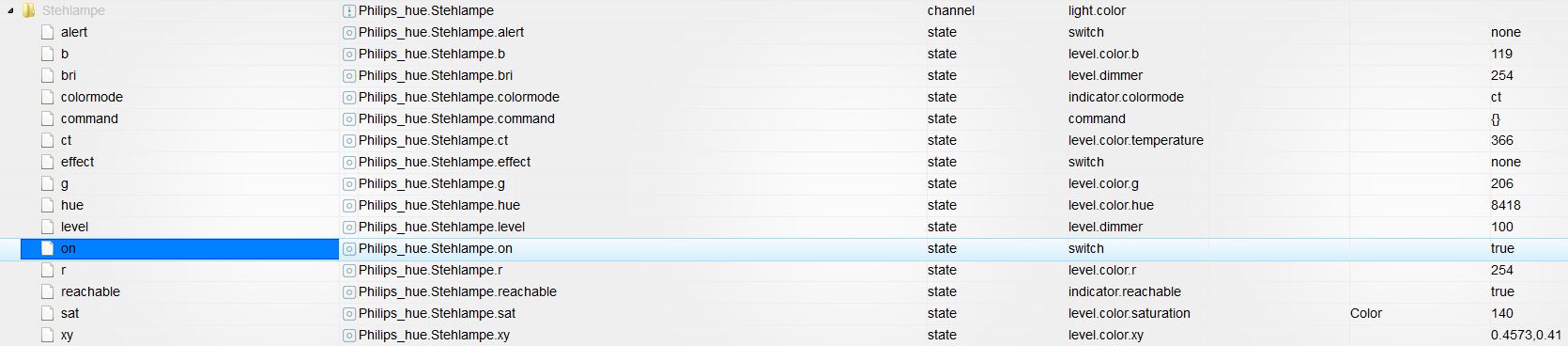

      Möchte ich jetzt aber einen Wert verändern (z.B. „on“ auf „true“ bzw. „false“), macht die Lampe keinen Mucks und der Wert ist nach kurzer Zeit (wahrscheinlich Abfrage-Intervall) wieder auf den vorherigen Wert.
      Außerdem wird im Log folgender Fehler ausgegeben:
      hue.0	2017-05-21 20:32:16.245	error	Error: obj in callback getObject is null or undefined
      Ich habe keine Ahnung was ich falsch mache, oder ob ich die Möglichkeiten des Adapters falsch verstanden habe, aber wie kann ich über ioBroker meine Hue-Lampe/Brücke steuern?

        Hi, bei mir läuft der HUE Adapter. In deinem Bild musstest du gar keinen Port angeben, ich schon (Port 80).
        Außerdem steuere ich die HUE Lampen über Objekt "Level". Level 0 ist dabei "Lampe aus".

          Wenn ich den Port mit an die IP hänge (192.168.0.133:80), kann er gar nicht mit der Bridge verbinden:

          Es ist egal, ob ich "on", "level", oder irgendetwas Anderes veränder. Der Effekt ist immer der gleiche:
          hue.0	2017-05-22 11:31:01.772	error	Error: obj in callback getObject is null or undefined

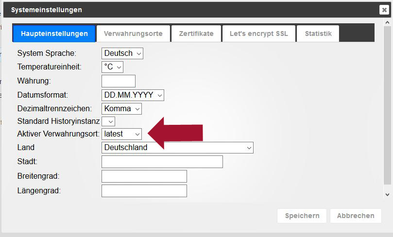

            GELÖST!!! 🙂
            Ich hatte - wie beschrieben - die Version 0.6.3 installiert.
            Diese wurde mir von ioBroker in den Standardeinstellungen angeboten und installiert! Offenbar ist diese aber nicht wirklich bugfrei und deswegen musste ich hier…
            …auf "latest" um die neuste Version (0.6.9) zu bekommen.
            Könnte man das nicht ändern? Nicht jeder weiß darüber bescheid und eigentlich benutze ich auch immer nur die "sicheren Versionen", was hier aber den gegenteiligen Effekt hat!…
