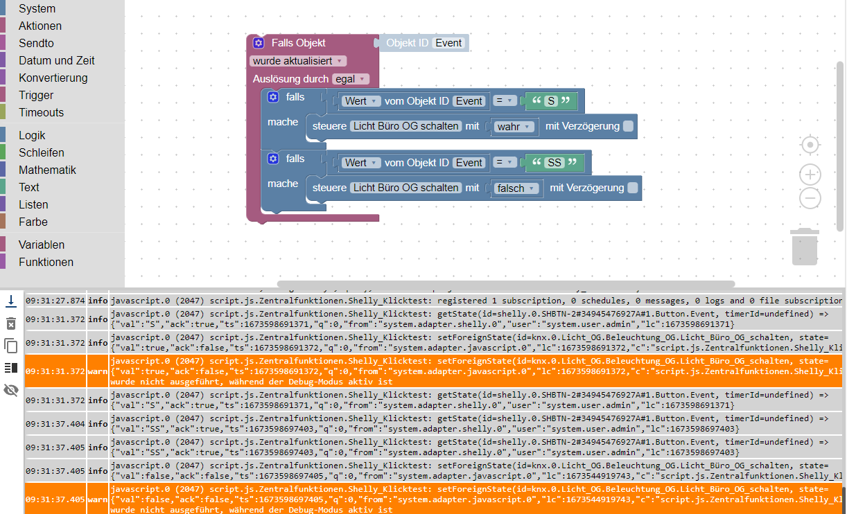

      ich habe ziemlich viele Scripts am laufen aber manchmal scheitert man dann wieder an einfachen Sachen...
      mein neuer Shelly button gibt nicht wahr/falsch auf verschiedene Objekte aus (so wie es zb. Aquara macht) sondern hat nur ein Object und gibt dort aus wie oft man klickt. Nun möchte ich diese auswerten und damit steuern. Ich habe anhand anderer Script versucht das nachzustellen und folgende 2 Beispiele erstellt wobei keines funktioniert.... Wer hilft mir auf die Sprünge?

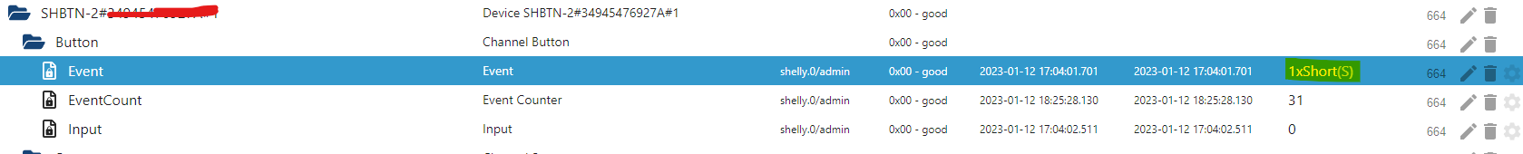

          rettroo @crunchip last edited by
          Shelly Button 1
          paul53 crunchip 2 Replies Last reply Reply Quote 0

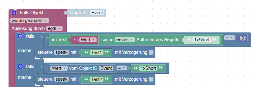

            • crunchip
              crunchip Forum Testing Most Active @rettroo last edited by
              @rettroo dein trigger steht auf "wurde geändert" wenn du immer nur einmal drückst, ändert sich dieser ja nicht

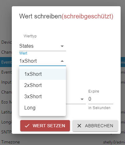

                paul53 @rettroo last edited by paul53
                @rettroo sagte: Shelly Button 1
                Wie es aussieht ist der Wert "S". Schau im Tab "OBJEKTDATEN" was unter common.states steht.
                • crunchip
                  @rettroo wie Paul schon schrieb, der Wert ist S https://forum.iobroker.net/post/926771
                    @crunchip ok, jetzt komme ich der Sache schon näher 😉
                    Zumindest tut sich was im Log, allerdings wird es nicht ausgeführt...
                      lessthanmore @rettroo last edited by
                      @rettroo Ja, steht doch da. Weil der Debugmodus aktiv ist. Deaktivier den und dann sollte es laufen.
                        rettroo @lessthanmore last edited by
                        @lessthanmore danke läuft....
                        Dachte mit dem DEBUG schalte ich nur den Log ein und aus... wieder was gelernt.

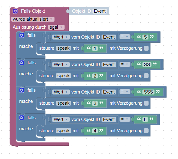

                          • DJMarc75
                            DJMarc75 @rettroo last edited by DJMarc75
                            @rettroo log bitte zeigen.

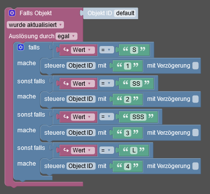

                            und mal so probieren:
                              rettroo @DJMarc75 last edited by
                              @djmarc75
                              hier der Log vom Script. S,SS,S funktioniert danach keine Reaktion mehr auf S obohl der DB aktualisiert wird.
                              Dann habe ich S und SS nach deiner Vorlag umgebaut aber das klappt überhaupt nicht... keine REaktion auf S und SS nur auf SSS und L, siehe unten Screenshot
                              19.1.2023, 16:34:58.330	[info ]: javascript.0 (28042) Stop script script.js.Zentralfunktionen.Shelly_Klicktest
                              19.1.2023, 16:34:58.336	[info ]: javascript.0 (28042) Start javascript script.js.Zentralfunktionen.Shelly_Klicktest
                              19.1.2023, 16:34:58.340	[info ]: javascript.0 (28042) script.js.Zentralfunktionen.Shelly_Klicktest: registered 1 subscription, 0 schedules, 0 messages, 0 logs and 0 file subscriptions
                              19.1.2023, 16:44:08.986	[info ]: javascript.0 (28042) Stop script script.js.Zentralfunktionen.Shelly_Klicktest
                              19.1.2023, 16:44:08.990	[info ]: javascript.0 (28042) Start javascript script.js.Zentralfunktionen.Shelly_Klicktest
                              19.1.2023, 16:44:08.992	[info ]: javascript.0 (28042) script.js.Zentralfunktionen.Shelly_Klicktest: registered 1 subscription, 0 schedules, 0 messages, 0 logs and 0 file subscriptions
                              19.1.2023, 16:44:43.027	[info ]: javascript.0 (28042) Stop script script.js.Zentralfunktionen.Shelly_Klicktest
                              19.1.2023, 16:44:48.883	[info ]: javascript.0 (28042) Start javascript script.js.Zentralfunktionen.Shelly_Klicktest
                              19.1.2023, 16:44:48.886	[info ]: javascript.0 (28042) script.js.Zentralfunktionen.Shelly_Klicktest: registered 1 subscription, 0 schedules, 0 messages, 0 logs and 0 file subscriptions
                              19.1.2023, 16:44:55.709	[warn ]: javascript.0 (28042) script.js.Zentralfunktionen.Shelly_Klicktest: setForeignState(id=alexa2.0.Echo-Devices.G2A0P30774320PJQ.Commands.speak, state={"val":"1","ack":false,"ts":1674143095709,"q":0,"from":"system.adapter.javascript.0","lc":1674143095709,"c":"script.js.Zentralfunktionen.Shelly_Klicktest"}) - wurde nicht ausgeführt, während der Debug-Modus aktiv ist
                              19.1.2023, 16:45:06.264	[warn ]: javascript.0 (28042) script.js.Zentralfunktionen.Shelly_Klicktest: setForeignState(id=alexa2.0.Echo-Devices.G2A0P30774320PJQ.Commands.speak, state={"val":"2","ack":false,"ts":1674143106264,"q":0,"from":"system.adapter.javascript.0","lc":1674143106264,"c":"script.js.Zentralfunktionen.Shelly_Klicktest"}) - wurde nicht ausgeführt, während der Debug-Modus aktiv ist
                              19.1.2023, 16:45:15.823	[warn ]: javascript.0 (28042) script.js.Zentralfunktionen.Shelly_Klicktest: setForeignState(id=alexa2.0.Echo-Devices.G2A0P30774320PJQ.Commands.speak, state={"val":"1","ack":false,"ts":1674143115823,"q":0,"from":"system.adapter.javascript.0","lc":1674143115823,"c":"script.js.Zentralfunktionen.Shelly_Klicktest"}) - wurde nicht ausgeführt, während der Debug-Modus aktiv ist
                              19.1.2023, 16:47:08.808	[info ]: javascript.0 (28042) Stop script script.js.Zentralfunktionen.Shelly_Klicktest
                              19.1.2023, 16:47:08.812	[info ]: javascript.0 (28042) Start javascript script.js.Zentralfunktionen.Shelly_Klicktest
                              19.1.2023, 16:47:08.815	[info ]: javascript.0 (28042) script.js.Zentralfunktionen.Shelly_Klicktest: registered 1 subscription, 0 schedules, 0 messages, 0 logs and 0 file subscriptions
                              19.1.2023, 16:47:42.174	[info ]: javascript.0 (28042) Stop script script.js.Zentralfunktionen.Shelly_Klicktest
                              19.1.2023, 16:47:42.178	[info ]: javascript.0 (28042) Start javascript script.js.Zentralfunktionen.Shelly_Klicktest
                              19.1.2023, 16:47:42.181	[info ]: javascript.0 (28042) script.js.Zentralfunktionen.Shelly_Klicktest: registered 1 subscription, 0 schedules, 0 messages, 0 logs and 0 file subscriptions
                              19.1.2023, 16:47:55.951	[warn ]: javascript.0 (28042) script.js.Zentralfunktionen.Shelly_Klicktest: setForeignState(id=alexa2.0.Echo-Devices.G2A0P30774320PJQ.Commands.speak, state={"val":"3","ack":false,"ts":1674143275951,"q":0,"from":"system.adapter.javascript.0","lc":1674143275951,"c":"script.js.Zentralfunktionen.Shelly_Klicktest"}) - wurde nicht ausgeführt, während der Debug-Modus aktiv ist
                              ![500c392b-16ab-4b48-8695-b93ed574d812-image.png](/assets/uploads/files/1674143482519-500c392b-16ab-4b48-8695-b93ed574d812-image.png)
                                @rettroo sagte: nach deiner Vorlag umgebaut
                                Wirklich? Wert stammt aus den Trigger-Blöcken und ist keine selbst erstellte Variable?
                                  rettroo @paul53 last edited by
                                  ja aus den Triggerblöcken aber es war auf "objektID" nun habe ich es auf "wert" umgestellt und triggert nun auch.
                                  Allerdings nur 1x...
                                  ich habe hier folgende Reihenfolge gedrückt: S,S dann SS,SS
                                  der DB aktualisiert sich 4x aber getriggert wird nur das erste mal

                                  • DJMarc75
                                    @rettroo das Blockly als Screenshot auch mal bitte zeigen

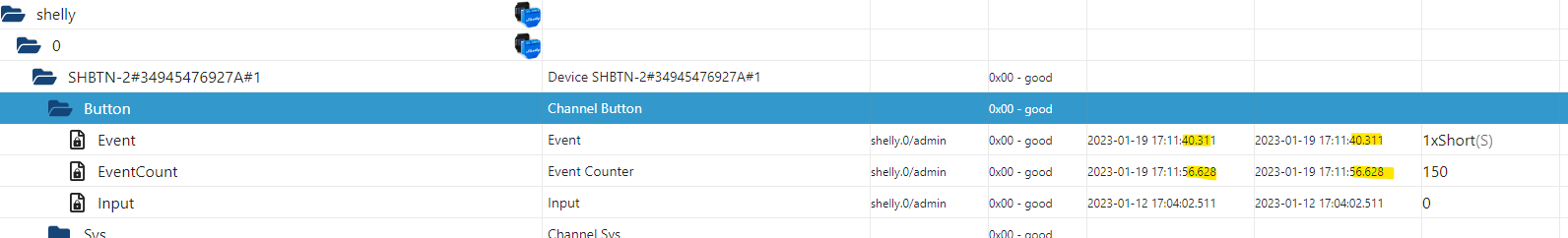

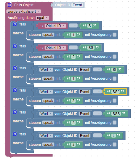

                                          rettroo @rettroo last edited by
                                          @rettroo
                                          ich hab mich doch geirrt. Der Datenpunkt wird nicht aktualisiert bei zweimalig hintereinander drücken der gleichen Anzahl... nur der EventCount... Dann müsste das ein Fehler vom Shelly-Adapter sein oder?
                                            @rettroo sagte: nur der EventCount...
                                            Dann nimm diesen als Trigger. Ich hoffe, dass er nach "Event" aktualisiert wird?
