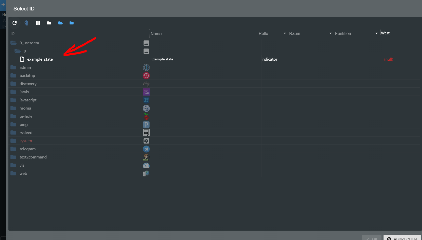

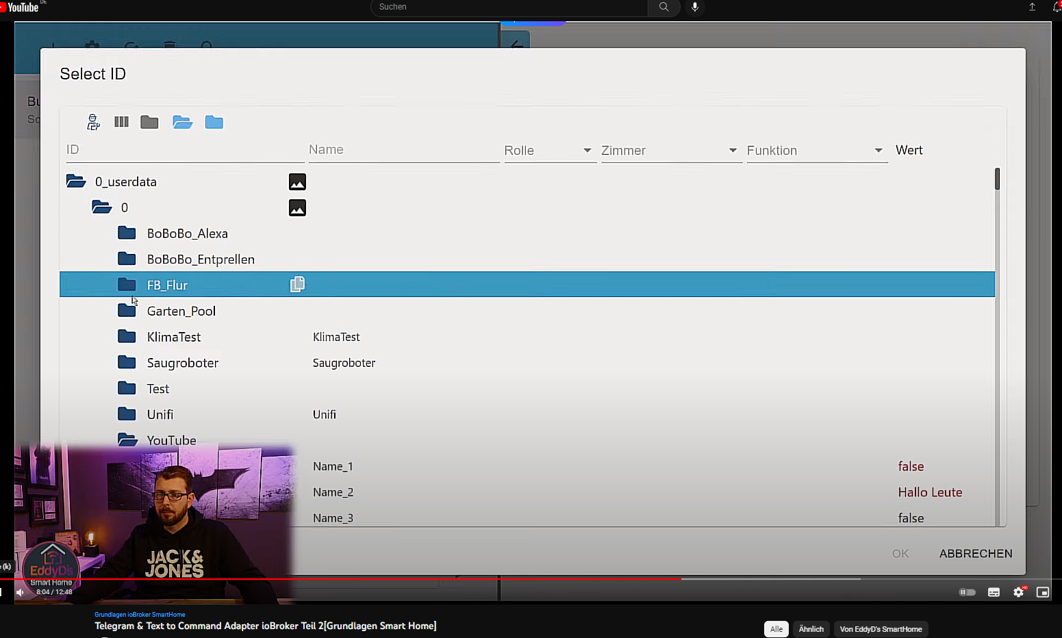

      Hey.. über eine yt video versuche ich einen telegram bot einzubinden.. der bot spuckt schon erste meldungen in telegram aus.. aber in dem yt video (ein jahr alt) hat er die geräte vorinstalliert und sagt nicht wie das geht..
      bei ihm sind da so viele sachen bei mir ist das leer und ich frage mich wie das da weitere einträge setzt?
      bei mir das ist das leer..

        @mulda man kann alle Möglichen Datenpunkte aus den Adaptern in ioBroker mit einbauen.
        userdata.0 ist im Laufe der Zeit entstanden, damit man sich eigene Datenpunkte anlegen kann und nicht wie früher, jeder irgendwo in der Objektstruktur wild etwas anlegt.
        @mulda sagte in Text2command/telegram - wie geräte einbinden ?:
        https://www.smarthome-tricks.de/software-iobroker/eigene-datenpunkte-in-iobroker-anlegen/

          @mulda könntest ja auch mal Teil1 auf YT ansehen.
