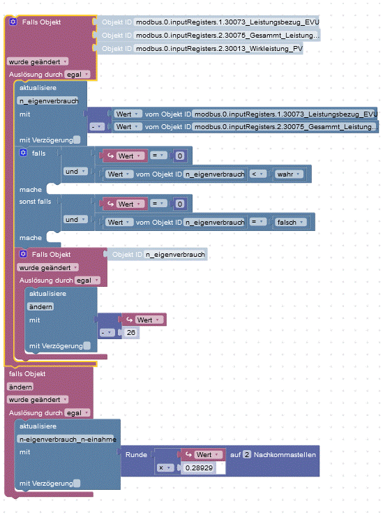

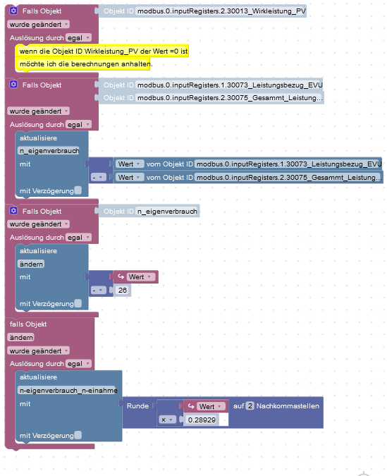

        Blockly Script
        Kannst du auch davon ein Screenshot einstellen ... denn nicht jeder ladet sich dein Script hoch 😉
          Karlo7 @Karlo7 last edited by
          Hier noch mal ein Screenshot. Außerdem kann ein Zahlenwert nicht mit wahr oder falsch verglichen werden.
          Wie kann man das ändern?
            paul53 @Karlo7 last edited by paul53
            @karlo7
            Das Blockly ist unbrauchbar.
            Informiere uns bitte, was berechnet werden soll und welche Datenpunkte vom PV-Wechselrichter und vom Smartmeter (EVU) zur Verfügung stehen. Woher kommt "Gesammt-Leistung"?

              Karlo7 @paul53 last edited by
              @paul53 Hallo Paul 53
              Berechnet werden soll der Preis vom Eigenverbrauch der Mini PV-Anlage.
              Die Datenpunkte werden von Modbus Zählern Einspeisung PV-Minianlage und vom Zähler der den Gesamtverbrauch misst. Ich will aber nur den Eigenverbrauch berechnen. Der Energie Überschuss wird nicht bezahlt und muss rausgerechnet werden.
                  @paul53 Der Überschuss wird vom EVU Zähler gemessen. Den kann ich ablesen, und mit Excel dann den Eigenverbrauch berechnen.
                  Ich habe Blockly schon stundenlang zusammen geschoben um die Berechnung
                  Ersparnis = (PV-Ertrag - Einspeiseenergie) * Bezugspreis
                  über den Wert Wirkleistung_PV anzuhalten wenn der Wert =0 ist also keine Einspeisung erfolgt. Auch wenn das Ergebnis nicht stimmt, in Blockly hätte ich was dazu gelernt.
                    @karlo7
                    Beschreibe bitte, was sind
                    • Wirkleistung_PV
                    • Leistungsbezug_EVU (positiv und negativ?)
                    • Gesammt_Leistung
                    Der Bezeichnung nach sind das alles Leistungswerte. Für die Berechnung werden aber Energiewerte benötigt.
                    Wozu dient die Subtraktion von 26?

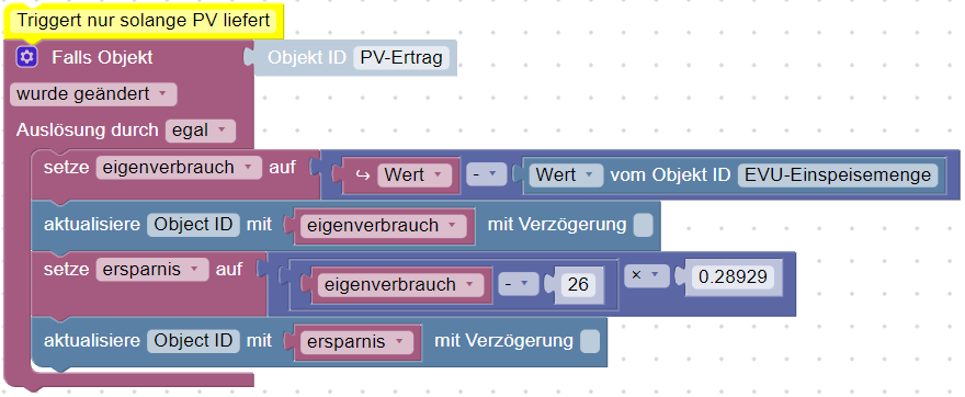

                      @karlo7 sagte: Der Überschuss wird vom EVU Zähler gemessen.
                      Liegt also als Datenpunkt vor? Dann sollte man ihn auch so benennen.
                      Man verwendet nicht viele Trigger (Ressourcen-Verschwendung), sondern merkt sich Zwischenergebnisse in Variablen. Prinzip:
                      EDIT: Wenn nur Leistungswerte geliefert werden, muss man die Energiewerte mittels Integration über die Zeit ermitteln.
