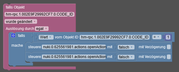

        @aldoa1 ob Du uns das Blockly mal zeigen magst ????
          aldoa1 last edited by
            <block type="on" id="C5C}}KTHJyg?!zZkyp)F" x="-312" y="163">

            @aldoa1 ein screenshot reicht.
            • DJMarc75
              DJMarc75 @aldoa1 last edited by
              @aldoa1 im Blockly hast du ja zweimal den gleichen SteuereBlock... ist Quatsch...
              Der DP vom Nuki erwartet WAS ? Zahl, String , Boolean ??

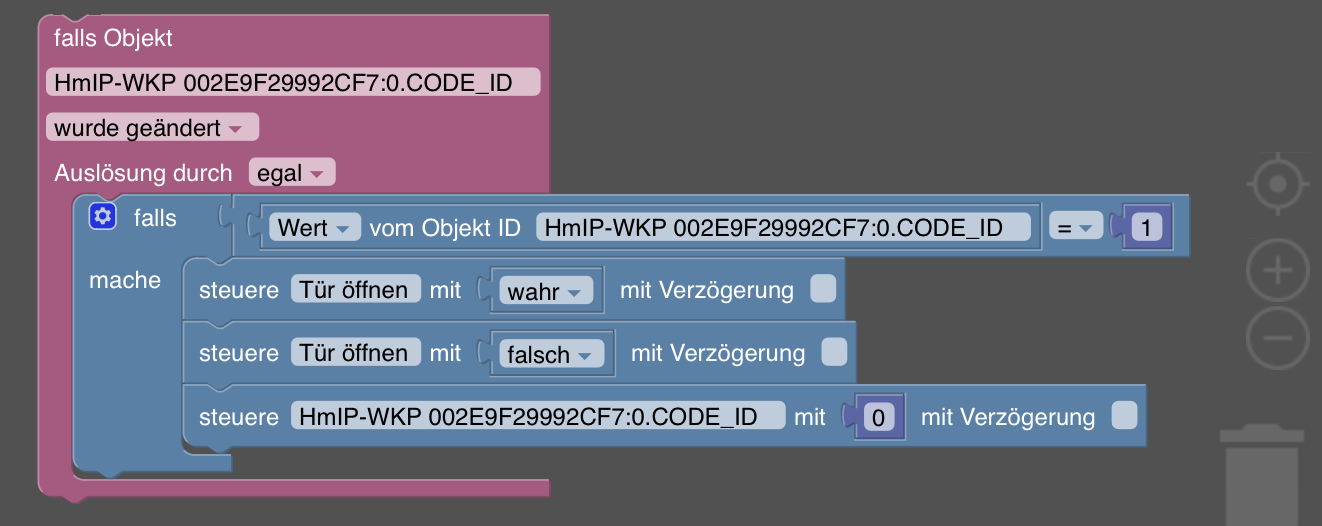

                        erst ändert sich der Tür öffnen auf wahr (ein eigener Datenpunkt). Die Tür öffnet sich.
                        Dann wieder auf false.
                        Danach soll noch der HmIP-WKP Datenpunkt (number) auf 0 geänder werden.
                        Die Änderung funktioniert nicht.
                          Homoran Global Moderator Administrators @aldoa1 last edited by
                          @aldoa1 oops!
                          was ist das denn?
                          Tür öffnen errst ja, dann nein?
                          und der WKP ist was? Und definitiv number?

                            @aldoa1 sagte in Datenpunkt (number) wird nicht geändert:
                            das kommt nahezu zeitgleich
                            • DJMarc75
                              @aldoa1 ist ein anderes Blockly wie Du oben gepostet hast....

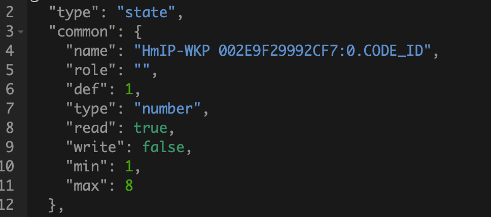

                                kommt darauf an, ob dieser Datenpunkt beschreibbar ist oder nur lesend.
                                das siehst du, wenn du auf den Bleistift klickst bei deinem DP
                                  Oh je. Der ist schreibgeschützt.
